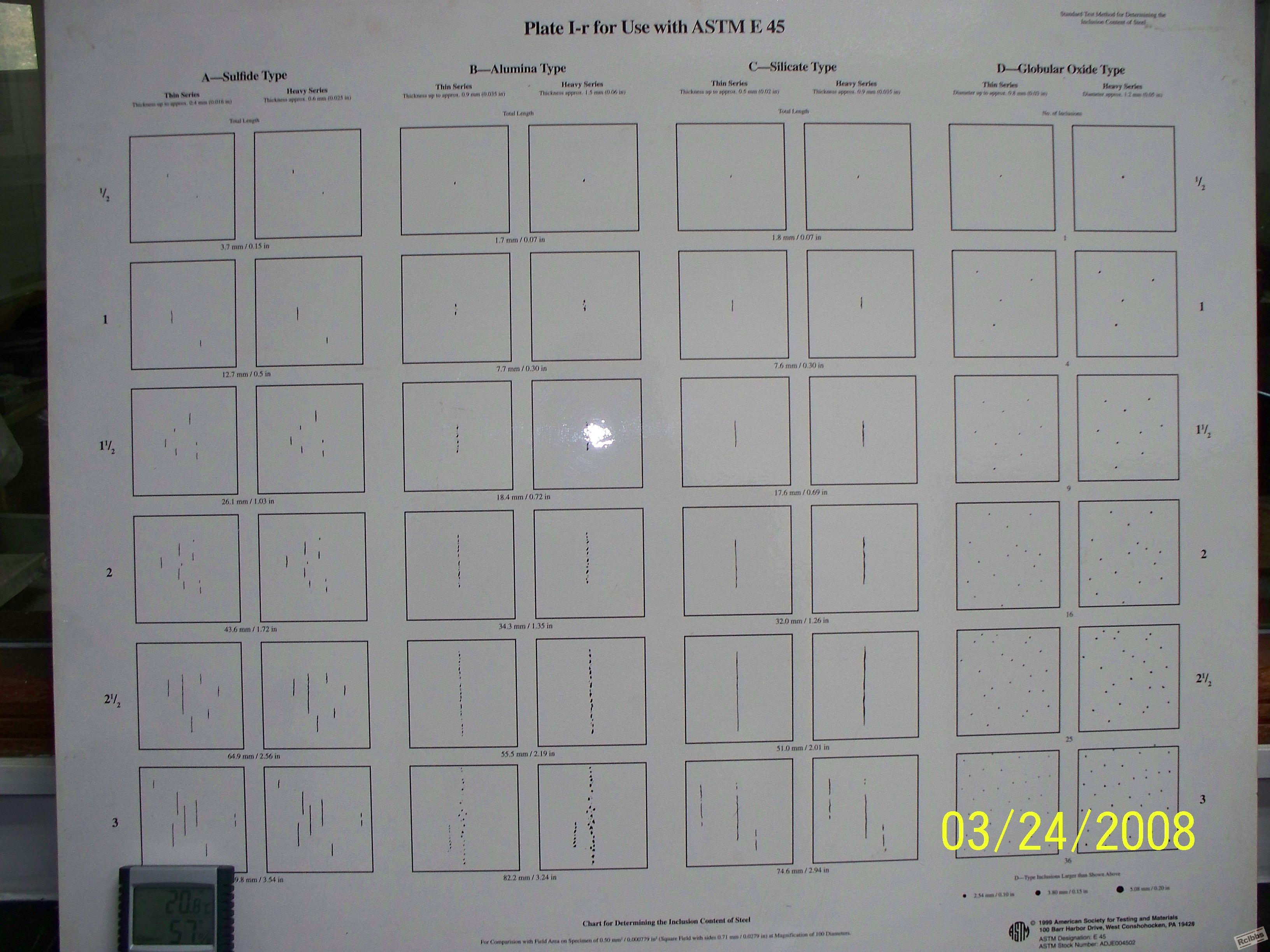

“再想一下:国外的钢材大部分没有非金属检测这一相,而在国内就少不得,为什么?冶炼质量高低问题。”
这句话不知道有没有依据;本人虽然见识比较少,但是还是知道有ASTM E45标准;内容是对非金属夹杂评级。特别针对塑胶模具用钢,一定要评级的。因为非金属夹杂影响到模具的抛光性能。见下图。
[ 本帖最后由 shenfuhai 于 2009-6-29 19:53 编辑 ]

发表于 2009-6-28 20:21:36 | 显示全部楼层
ASTM E45 非金属夹杂评级
非金属夹杂评级图。

回复 28# shenfuhai 的帖子
本人指的是大部分的情况下,上述话是一位国内冶炼材料专家说的原话,我也观察了许久,确实也有一定道理。
以上只限于个人发言观点,请予以指正。

发表于 2009-6-29 20:07:17 | 显示全部楼层
有必要继续澄清上述非金属夹杂的问题,老专家固然德高望重,值得尊敬和学习;但是随口说的话未必都正确。针对塑胶模具钢而言,例如420类,象一胜百S136,S136SUP;日本大同S-STAR;萨斯特的1.2083或1.2316;日立的HPM38等等;再象P2O类或P21类塑胶用钢等等;都是需要检测非金属夹杂等级情况的,是必检项目。
  当然上述模具钢材只是钢材大类中比较少份量。和建筑钢材比的确占的比重小。也可能专家的话里缺少了某些定语的限制,导致了理解的错误。
  ----话说回来,我们在讨论模具钢专栏中,说大部分的钢材不检测非金属夹杂是不合时宜的。
    500度以下指什么温度?权且当作小于500度大于零度吧;不知有何高见?

3、关于非金属夹杂检验问题,诸如ASTM、ASME、RCCM等标准中对于不同钢种都有明确规定,我们也经常做。我国标准可参看GB/T10561-2005。
4、我在以前说的非金属夹杂问题主要基于表述我国目前冶炼水平确实和国外发达国家有一定差距(非金属夹杂属于其中一项),当然随着时间的推移这个差距会越来越小甚至超越他们。国外公司如美国的日本的、法国的等由于对我们的冶炼质量不放心,所以对非金属夹杂检验项目看得很重。

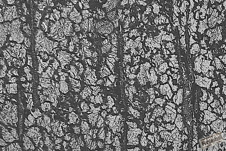

发表于 2009-7-2 13:01:27 | 显示全部楼层
除了沿晶碳化物或链状碳化物,这种料子还普遍存在带状碳化物,而且偏析的程度都较严重,我这里提供一张湖北黄石某厂生产的3Cr17Mo材料的原始组织照片.
