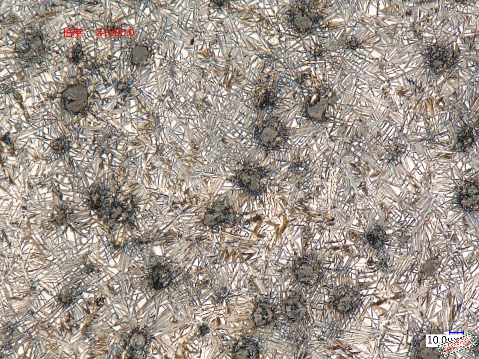

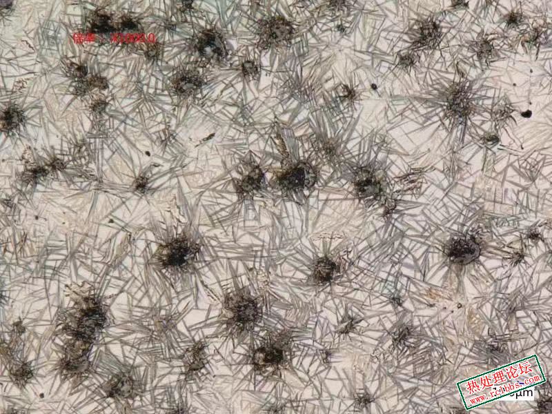

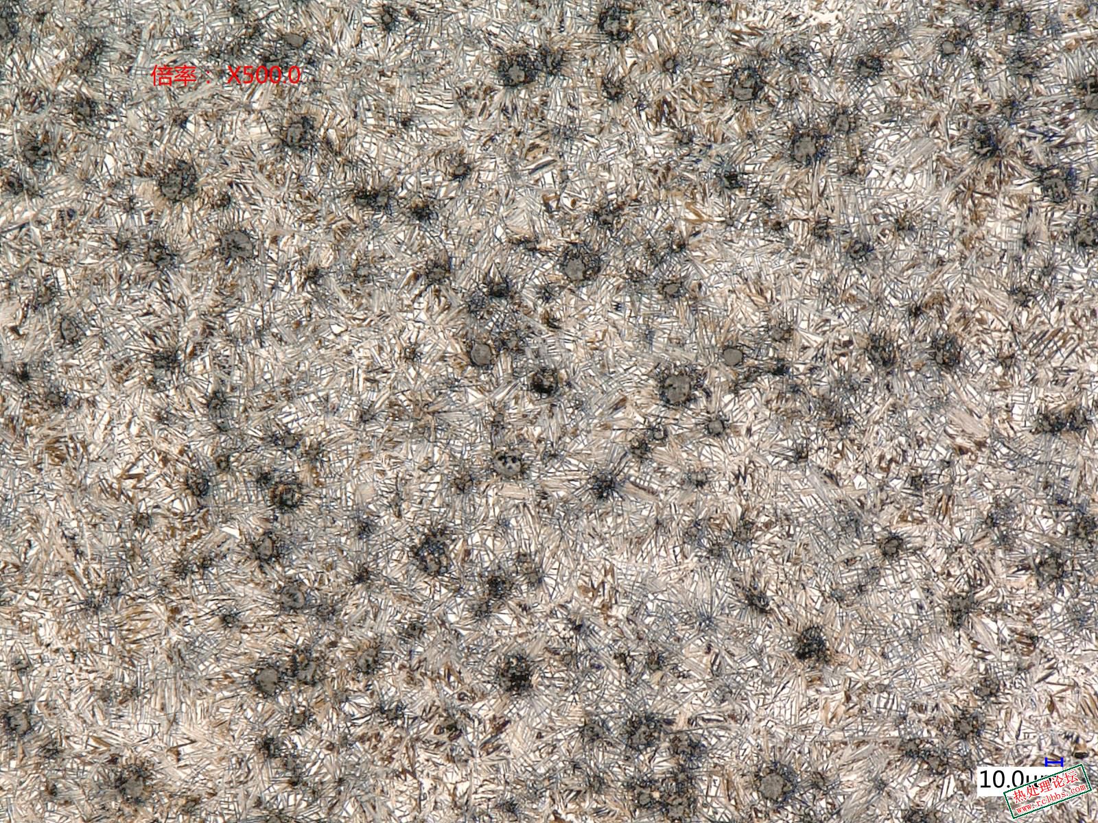

f017bf29173b738f8d63dc0a93f0cfa.jpg 92e93179a1554d074b43cd35314912c.jpg c90b35e8b69b79bd417dc00b0e4cb55.jpg
签到天数: 514 天
 楼主| 发表于 2022-12-2 18:44:59 | 显示全部楼层
上面三张图对应哪种组织呀,中间的黑色颗粒是什么?
签到天数: 1158 天
发表于 2022-12-3 07:52:34 | 显示全部楼层
QT550   淬火组织。石墨
