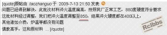

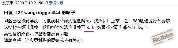

先给大家看一个有趣的现象:楼上帖中“我们把淬火温度调整至550”
但点击“引用”后显示为“850”
这是什么原因?
回到正题:
由890度降至850度(本来想提醒550度为输入错误的 )会产生这么大的差别?跟上面的有趣问题一样想不通。即使材料的炉次跟以前的不同甚至在材料成分的下限也不至于这么严重影响工艺温度。
[ 本帖最后由 WJFU66 于 2009-7-13 22:22 编辑 ]

 楼主| 发表于 2009-7-14 23:18:57 | 显示全部楼层
回复 19# mvp 的帖子
淬火温度850不是550,另外我们请了一家热处理中心进行热处理,
结果,850淬火温度,油淬,淬火后硬度为洛氏硬度20-27

回复 21# WJFU66 的帖子
手误打错了,你们家550度能淬火?

发表于 2009-7-15 06:24:37 | 显示全部楼层
回复 28# taozhanguo 的帖子
别误会,我说的有趣不是指550(在21楼我也肯定了是输入问题),而是指电脑显示的两个截图的差别。
