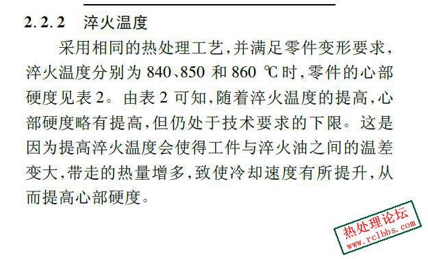

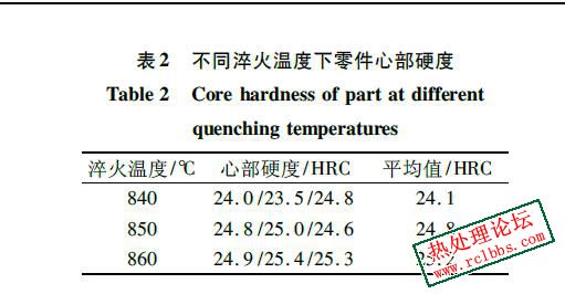

发表于 2022-12-27 15:21:47 | 显示全部楼层
今天找到一个论文,上面有做淬火温度对芯部硬度影响的研究,事实证明是有一点小小的影响,但是影响不是特别明显。
