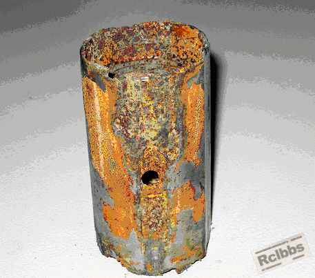

轴套腐蚀分析
【概况】:轴套材料为2Cr13,与之配合的轴材料为316L,在海水介质中服役半年后,轴套被腐蚀掉。
【原因分析】:2Cr13耐海水点蚀性能差,316L耐海水点蚀性能好,两者配合使用时,发生了电偶腐蚀,致使轴套腐蚀严重而失效。
【改进措施】:更换轴套材料为2205,或其它与316L电极电位相当的材料。
【结论】:两种或两种以上不同零件配合,在海水中使用要考虑到电偶腐蚀的因素。
[ 本帖最后由 风来疏竹 于 2009-8-4 18:20 编辑 ]
参与人数 1热处理币 +10 贡献值 +10 收起 理由
秋天的风 + 10 + 10 感谢参与!
发表于 2009-8-4 20:51:27 | 显示全部楼层
对楼上的2Cr13材料腐蚀,除了更换材料外,可否采取QPQ处理,增加表面的耐蚀性,QPQ处理后耐蚀性要强得多。
