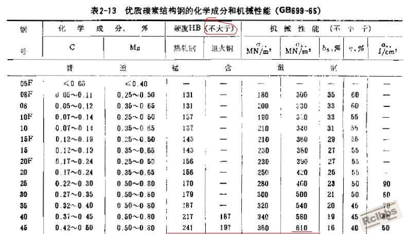

尺寸有效直径达到50mm以上45#正火达不到600MPA

回复 37# 学习的态度 的帖子
哈,谢谢指正。抄书时忽视了“不大于”
