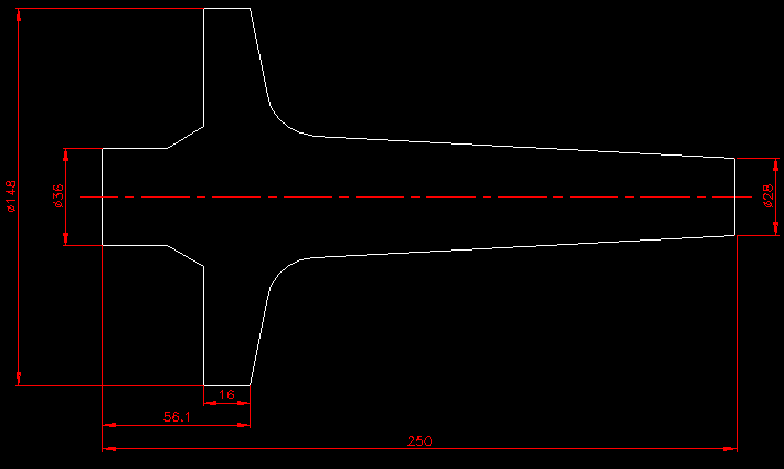

非常感谢大家的意见,我目前还在做试验,分析是哪一方面的原因,有一点我想重申的是这个裂纹不是渗碳之后产生的!!!现将工艺路线及检验重说一下,希望专家给些宝贵的意见:
  下料→锻造(探伤无问题)→正火(930分散空冷,650℃回火)→粗加工(探伤无问题)→渗碳+高温回火(检验渗碳层1.3~1.6mm,金相合格,渗碳层分布均匀,组织没检查,探伤无问题)→精加工(探伤无问题)→盐炉淬火(800℃油〔普通机械油〕冷)→立即进行喷砂(还没回火就出现裂纹:很多而且无规律,渗碳面和非渗碳面均出现了裂纹)

 楼主| 发表于 2007-5-29 19:25:32 | 显示全部楼层
回复 #29 成吉思汗 的帖子
首先感谢你的意见:
1,我现在是有没有渗碳面均出现裂纹,而且非渗碳面裂纹还很多
2,硬度在合格范围内
3,证实是表面裂纹,从外至内!
渗碳部位为大圆端面,轴部均没有渗碳,此轴中空,内孔为Φ12,裂纹出现在轴部和端面!!!
图纸为:
[ 本帖最后由 fuping-123 于 2007-5-29 19:28 编辑 ]
