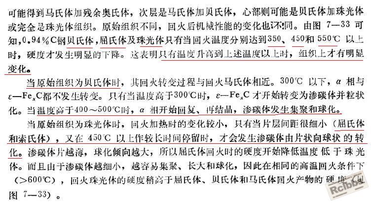

的确如此。根据以下资料:
起码是贝氏体和屈氏体在大于500度的高温回火时会发生碳化物的球化及贝氏体α-相的回复与再结晶。其最终产物也应该算作回火索氏体,但资料介绍到此为止,至于最终产物的组织形态如位向问题却无从得知。由此才有23楼的问题:“在很多调质组织图片中出现贝氏体和屈氏体,这些形成温度较低的组织在高温回火时为什么不转变?或者是已经转变,但仍保持马氏体位向(那么此时的贝氏体和屈氏体只不过是形态上保留原组织位向而已,事实上已非贝氏体和屈氏体)?”

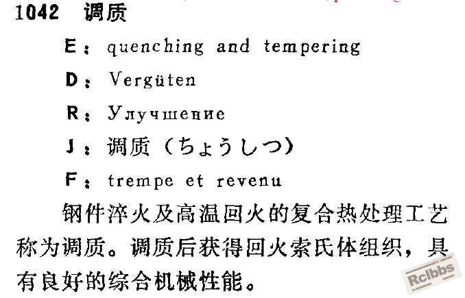

在《金属热处理19806期》的金属热处理名词术语汇编中的“调质”词条:
1、英文名称不过就是“淬火+回火”,是勉强借用过来的;在承认“调质”一词的日本人的概念中对调质的回火温度也很不统一,有说400度以上回火就是调质的,有说600度以上为调质的。
2、现实中,不懂热处理的可以随便拿个零件来“给我调调质”;而设计人员能懂热处理的也不多,其性能依据也未必经过严格计算,很多调质要求也只不过是大概要求,未必适合零件本身的性能要求。所以在“调质”的使用上也显得混乱。
所以因为 + 5 感谢上传!

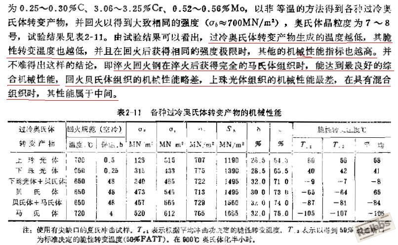

在性能上应该低于全马氏体的回火组织。在崔崑院士的《钢铁材料和有色金属材料》中有一段资料:
从表中数据也可看出,"B+M"混合组织与M组织的回火产物的性能算是最接近的。实际生产中,不规范淬火操作可能伴生贝氏体,而零件尺寸较大时也可能产生贝氏体。而一般标准中也没有关于贝氏体的评定标准,是像杨工所说是调质淬火允许的伴生组织呢?还是所伴生的贝氏体在高温回火时转变了?书上说贝氏体高温回火时会发生转变,而一些调质组织图片中却又常出现贝氏体,如何看待这些矛盾现象呢?

对27#和33#的问题只能谈下我的一些不成熟的看法
在调质组织中看到马氏体贝氏体位向的索氏体确实是常见的,这一点很多教科书上都没有说明白。随便批评下,现在大部分教科书上的很多金相图片及其不清楚和不具有代表性,让初学者对很多金相组织是看的是云里雾里的。
回火后保持原来的位向与材料的回火抗力有关,比如马氏体钢回火后的回火索氏体和马氏体很像,马氏体位向保持的很好,贝氏体回火看的不多。合金元素多,铁素体内合金元素多,回复于再结晶的温度被推高了 ,所以越能保持原来的位向。
至于调质组织中出现的贝氏体形态,我也看到过,我的理解是,虽然是有贝氏体的形态但是其中的贝氏体铁素体已经发生了回复,只不过没有变成等轴状还保留了片状,此时的铁素体中固溶的碳已大大减少。
