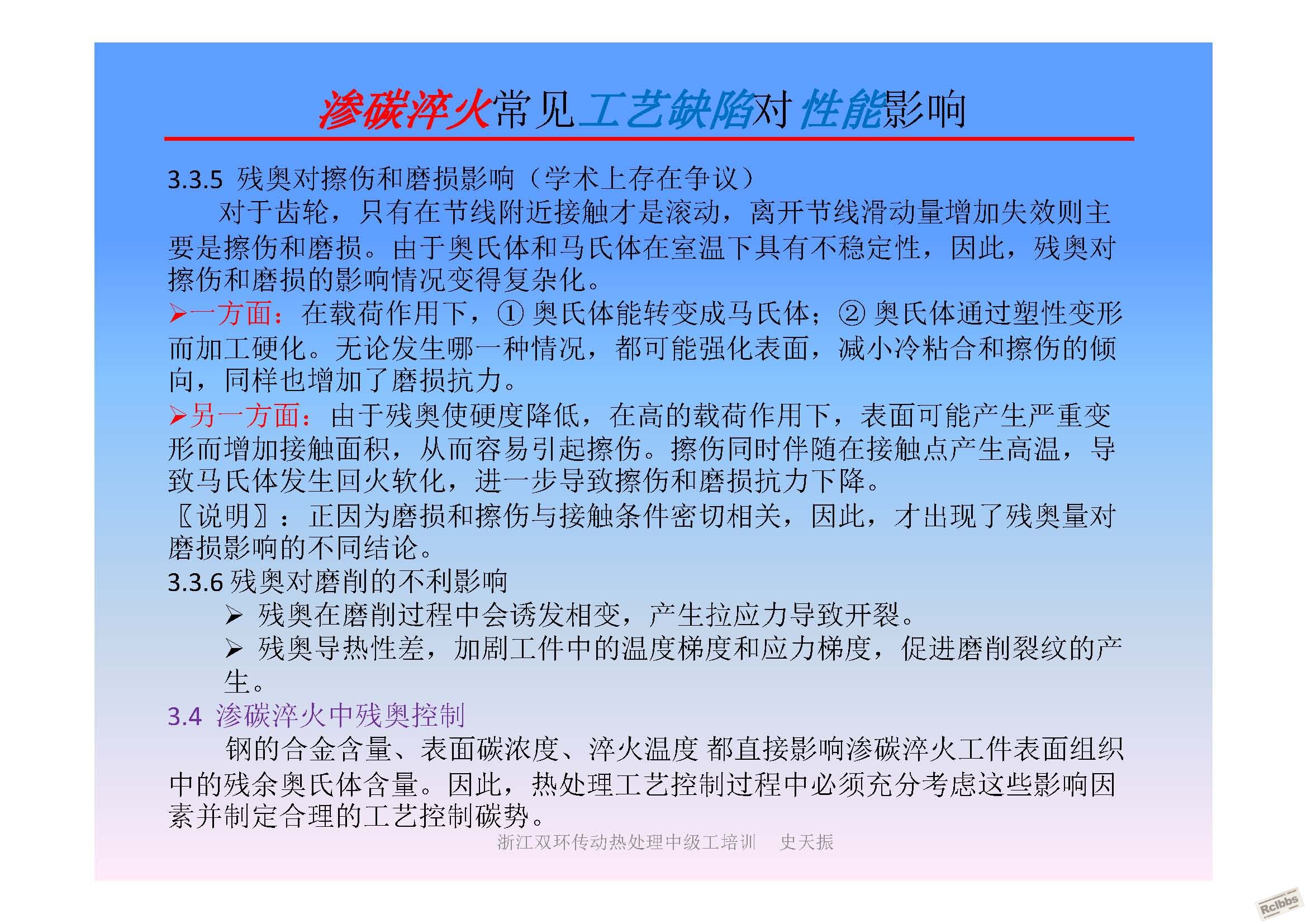

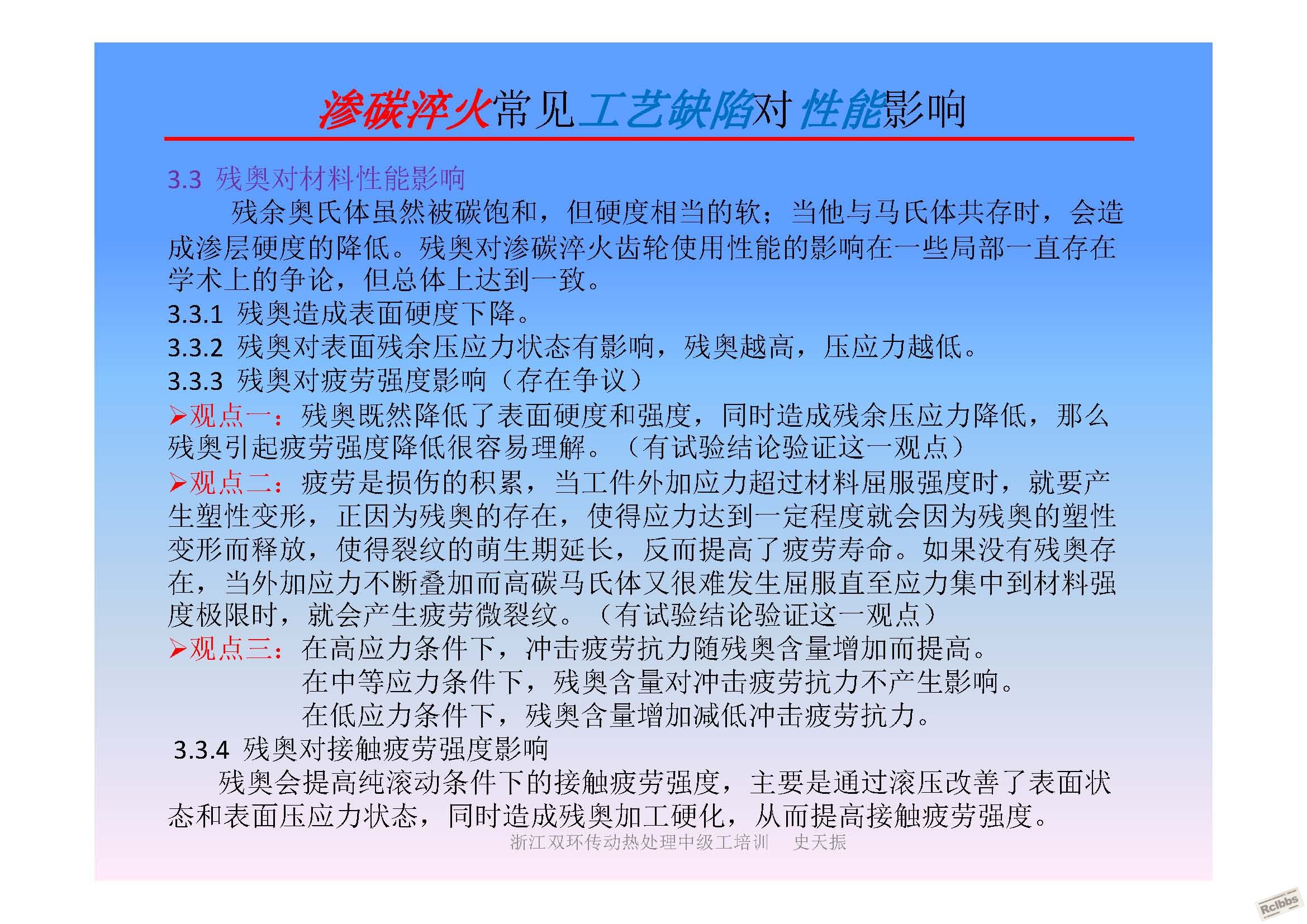

发表于 2009-7-26 15:04:11 | 显示全部楼层
1  我赞同霜月高工以及2#的观点。
2  我对“渗碳淬火齿轮中残奥”对性能的影响所做的总结,见附件图1、图2。请指正。
发表于 2009-7-26 15:40:01 | 显示全部楼层
回复 22# motion_0576 的帖子
对于第3.3.5第一方面,残奥要在转变成马氏体或发生加工硬化之后才起到强化表面、减小冷粘合......等作用,这应该是说明残奥的害处而不是利处吧?直接减少残奥数量不是也起到那些作用吗?
