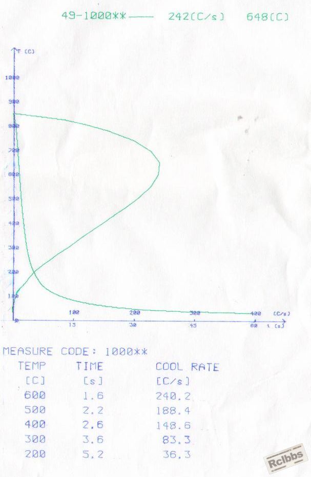

发表于 2010-7-9 11:52:01 | 显示全部楼层
取水地点:江苏常州戚墅堰
环境温度:25℃
水样:自来水
测试仪器:IVF
签到天数: 7 天

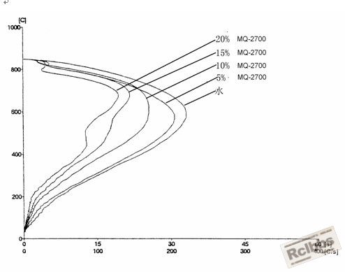

发表于 2010-7-14 11:49:22 | 显示全部楼层
冷速对比
冷速对比
水冷速与其他淬火介质的对比
