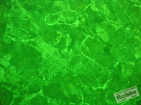

各位看看这张图有没有经过正火,500X下拍的,是类似55#钢的材料,硬度240HB。
再问个问题,锻件和正火金相上如何区别?
[ 本帖最后由 yawa2046 于 2009-8-9 21:01 编辑 ]

1.锻件一般情况下获得的是正火类型组织.如果是多向锻造.一般也不好分辨锻后是否正火过.2.你的这个零件未正火.理由是a.有封闭的网状或不连续的网状组织[F].b.有热加工朔性变形痕迹.3.请专家作补充.
所以因为 + 5 感谢回复!
