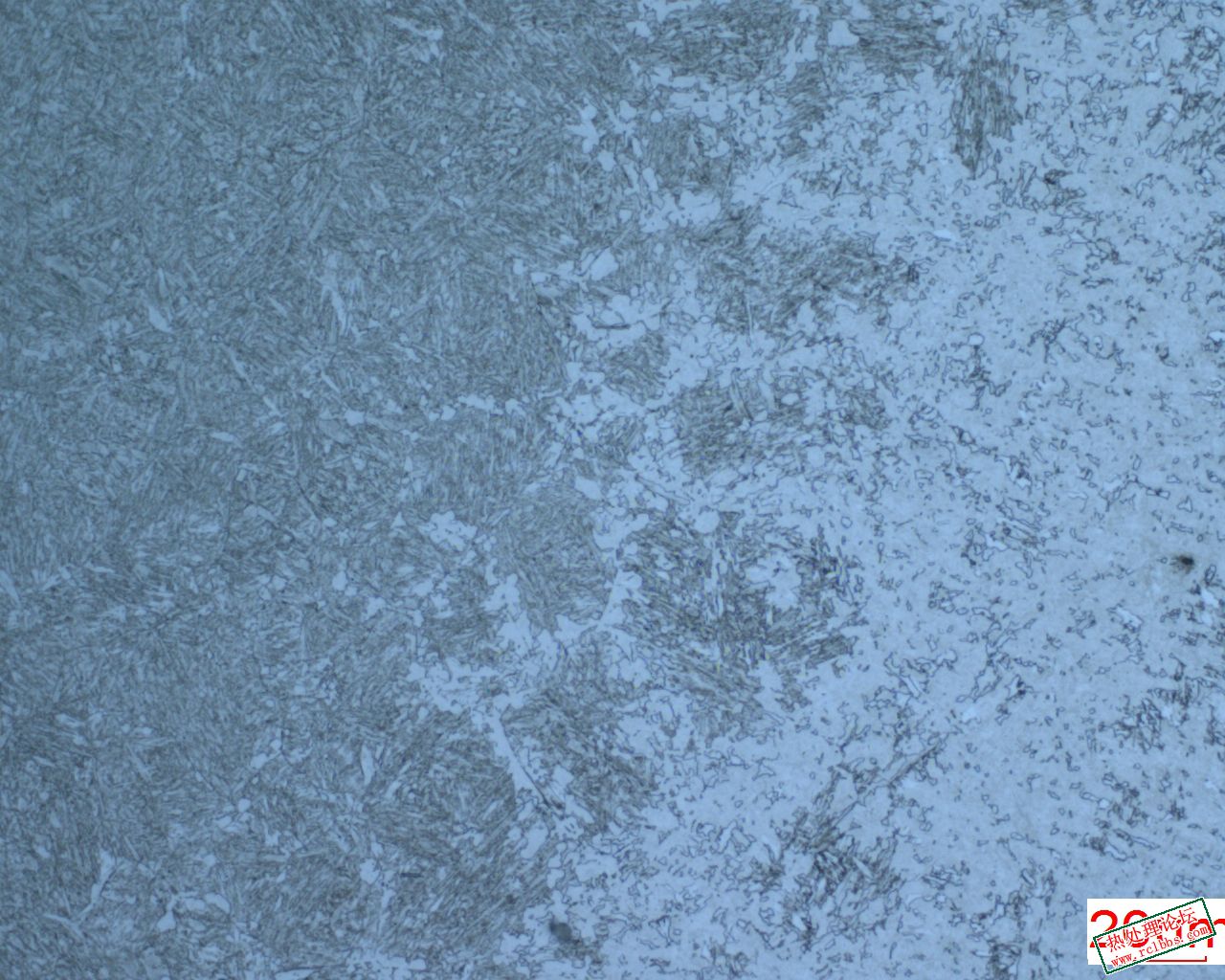

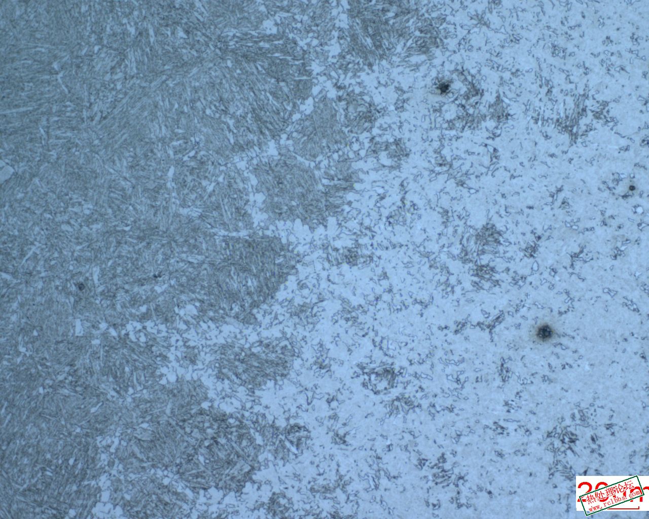

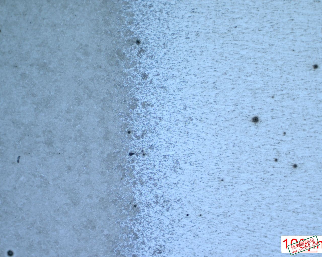

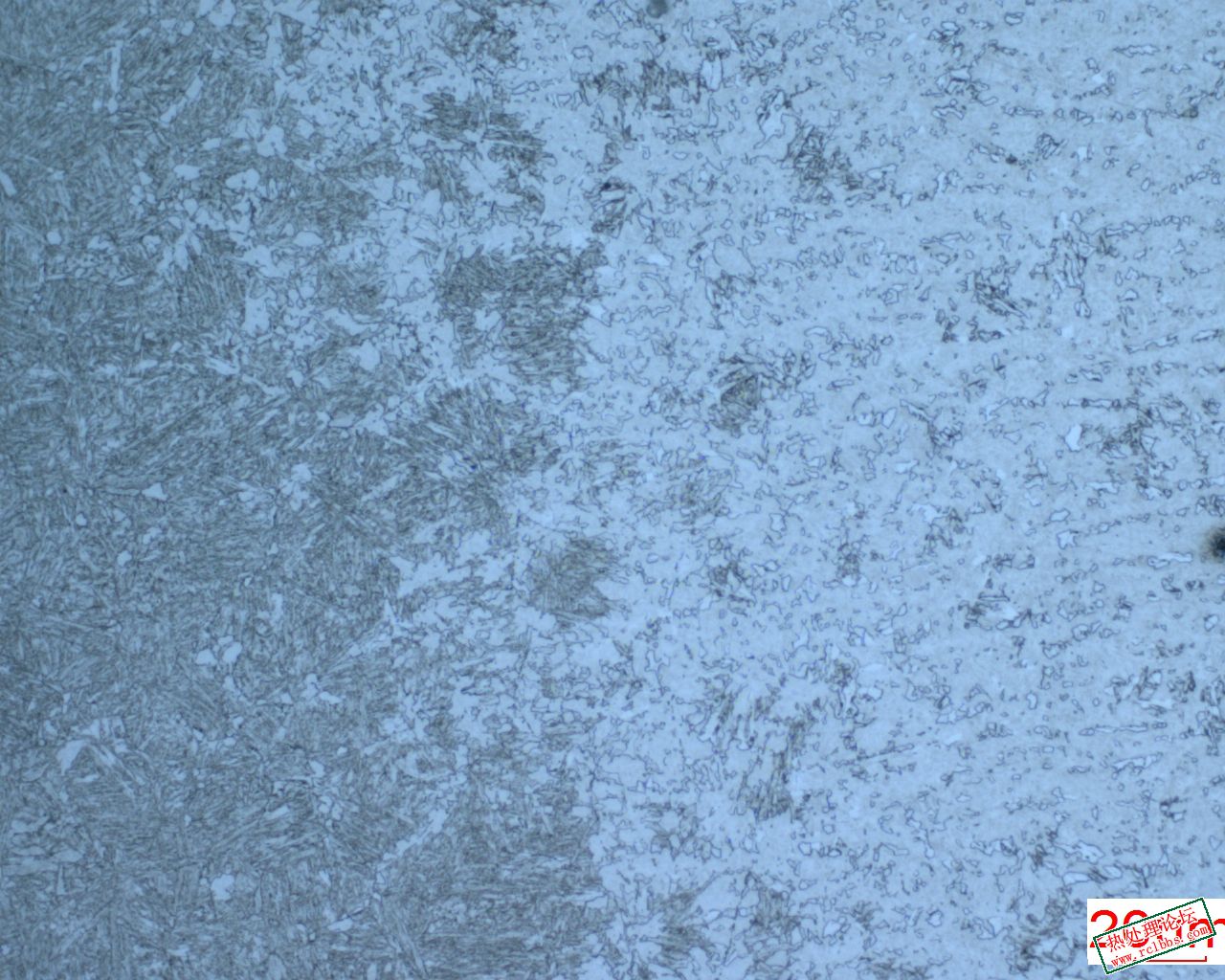

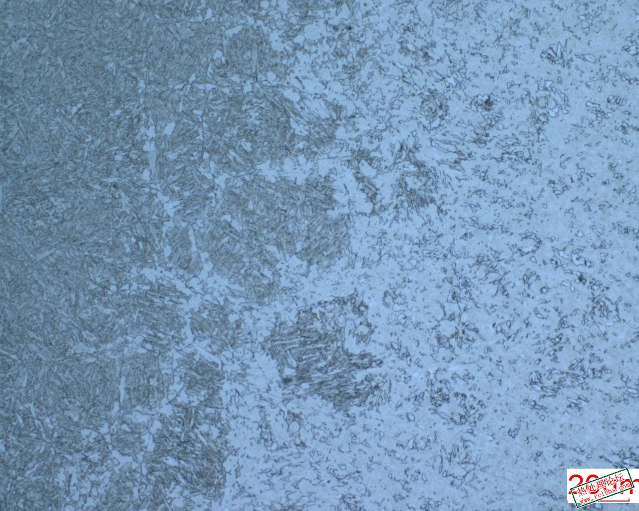

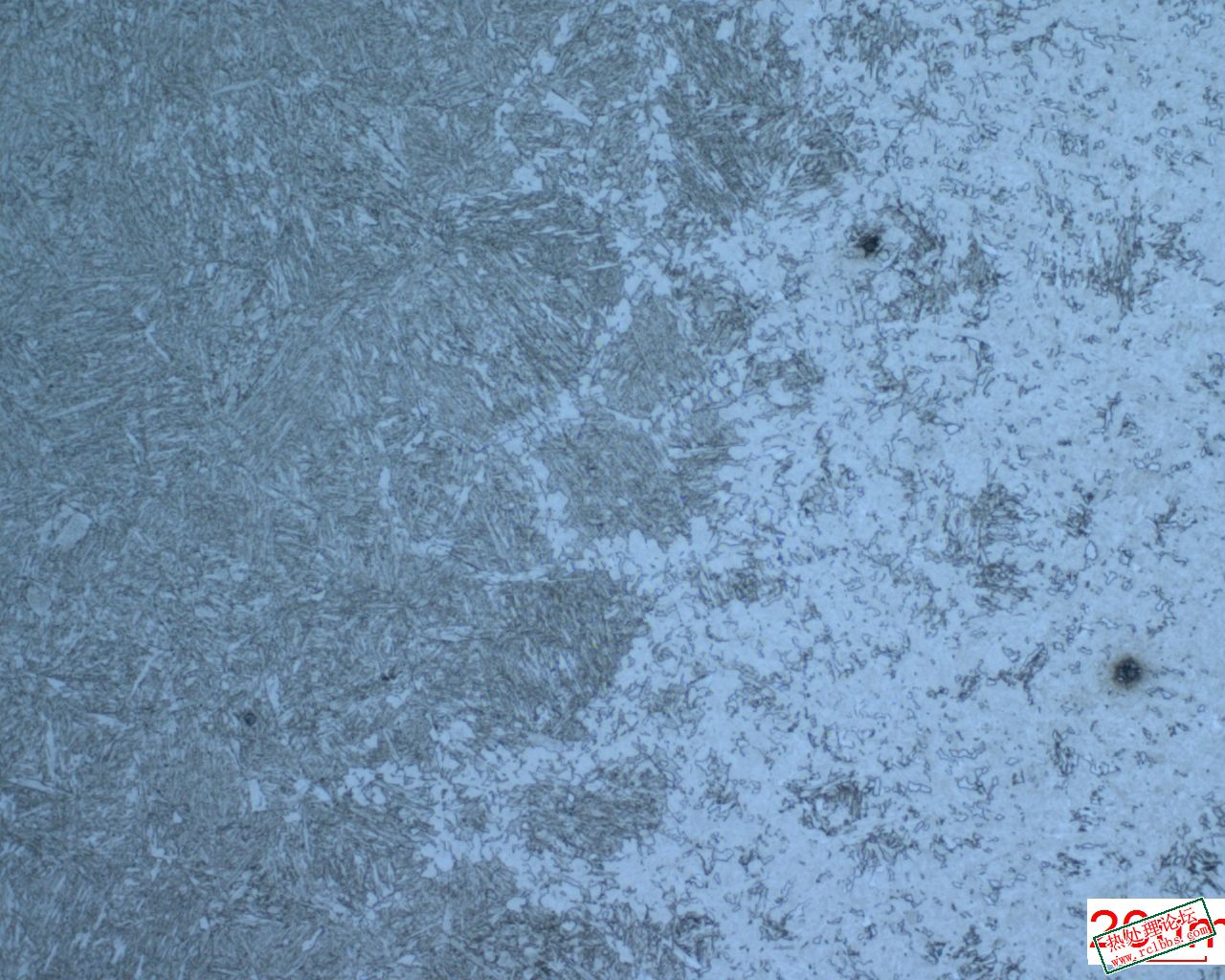

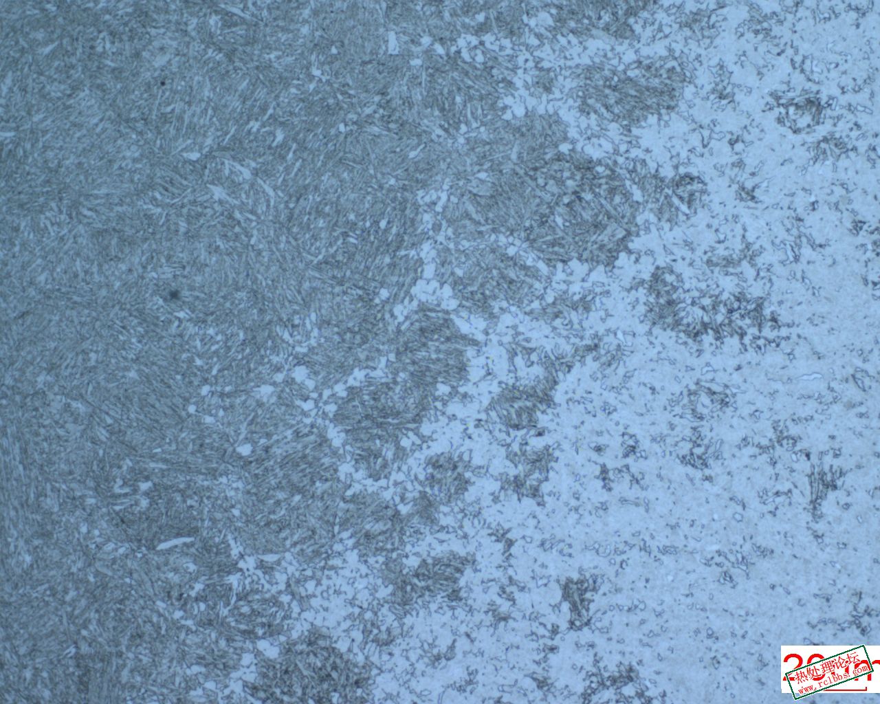

[讨论] 各位看看这个金相组织是什么?
签到天数: 2186 天
发表于 2023-2-21 12:42:06 | 显示全部楼层
      整体淬火然后再感应淬火,因为原始组织是马氏体组织,接近过渡区的位置因为淬火温度不够,在马氏体中能够明显的看到未溶的小块铁素体;然后在感应区和原始组织交接处,在原马氏体晶界优先形成奥氏体,在这个奥氏体里面也有少量小块铁素体,冷却之后就是形成网状马氏体,在马氏体里面也有很少铁素体;由于淬火马氏体不容易腐蚀显白,所以就是楼主这种组织(网状马氏体+极少量小铁素体),内部铁素体量很少颜色也不好分所以不怎么看得到(在显微镜高倍下能明显看到少量,但是拍摄出来由于摄像关系就不那么好识别了)。把感应淬火马氏体回火一下增加衬度,在显微下面网状马氏体内的少量铁素体应该更好识别。
