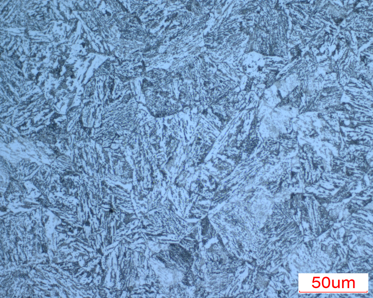

应该是球化退火的工艺

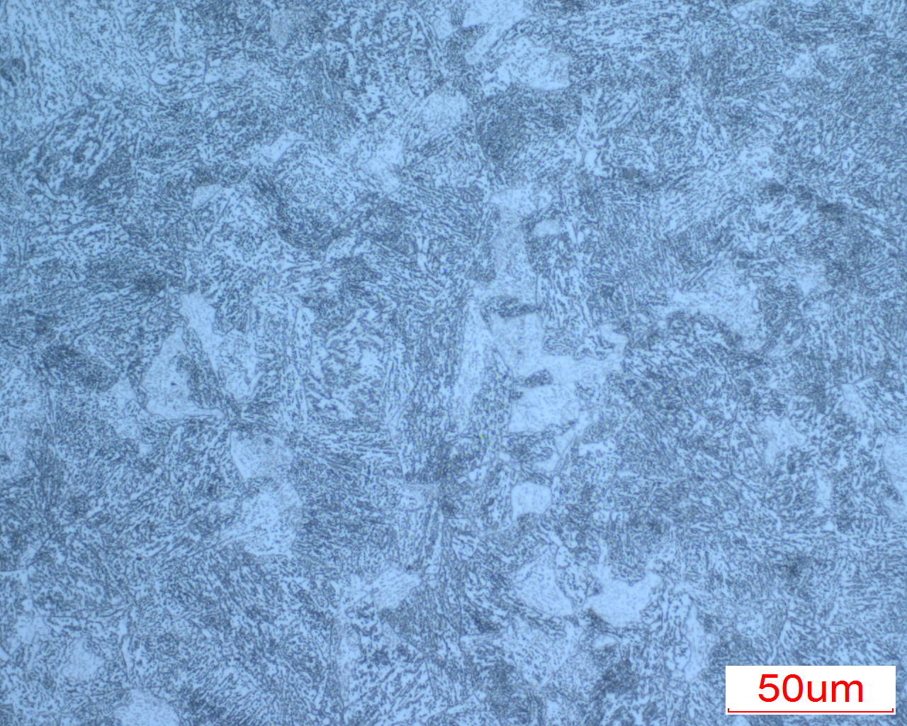

han18256062547 发表于 2023-3-9 16:36
如何判断出还保持贝氏体位向呢
正火的贝氏体
正火+710℃保温20小时的组织
是不是还保持着正火贝氏体的位向,这个还是保温了20小时的,如果只保温2-3小时,那结果更明显。
还有就是其实有时候金相组织已经明确的情况,非必须研究的话,完全没有必要过多纠结。如果想研究的就自己重现一下热处理工艺,那就一目了然了。
