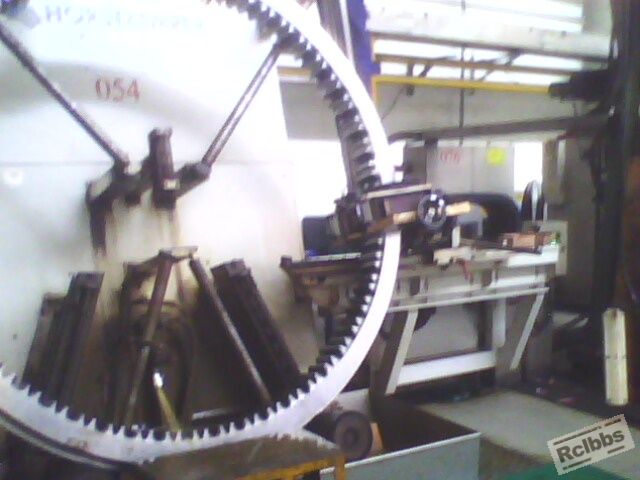

裂纹检测仪

南北人家 发表于 2009-8-18 11:23
你不会做个双工位,或双感应器同时淬火。或者更多。
 楼主| 发表于 2009-9-26 15:17:17 | 显示全部楼层
29# zxz
你这个不是裂纹检测仪吧,应该是齿淬火机吧
发表于 2009-9-26 22:15:25 | 显示全部楼层
水性溶液, 紫外线灯观测裂纹。
现在国内已经仿做了。

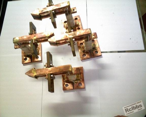

回转支承类似的工件,我做了不少单齿和整体淬火都有,不知道你机床是什么样的,电源功率多大,频率多少,谈工艺好像意义不大,主要与现有条件配套。建议用单齿淬火,我可以提供感应器。 本帖最后由 gl9855 于 2009-10-24 08:02 编辑
发表于 2009-10-23 08:06:12 | 显示全部楼层
回复33和35楼:上图是回转支承裂纹检测仪,不是淬火设备。

发表于 2009-10-24 13:05:33 | 显示全部楼层
签到天数: 95 天
