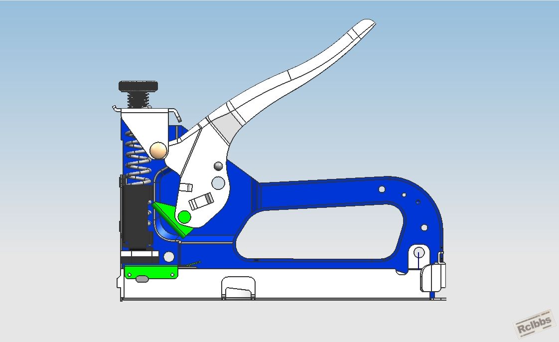

图为待工作状态,

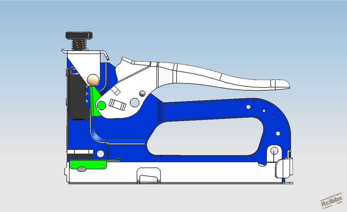

 楼主| 发表于 2009-8-20 15:58:49 | 显示全部楼层
此图为工作状态,靠绿色的部件把黑色的部件,扣起来向上运动。运动到一定极限后,两个部件脱落,黑色部件依靠弹簧的冲击力,向下冲击,把钉子冲进木板里
