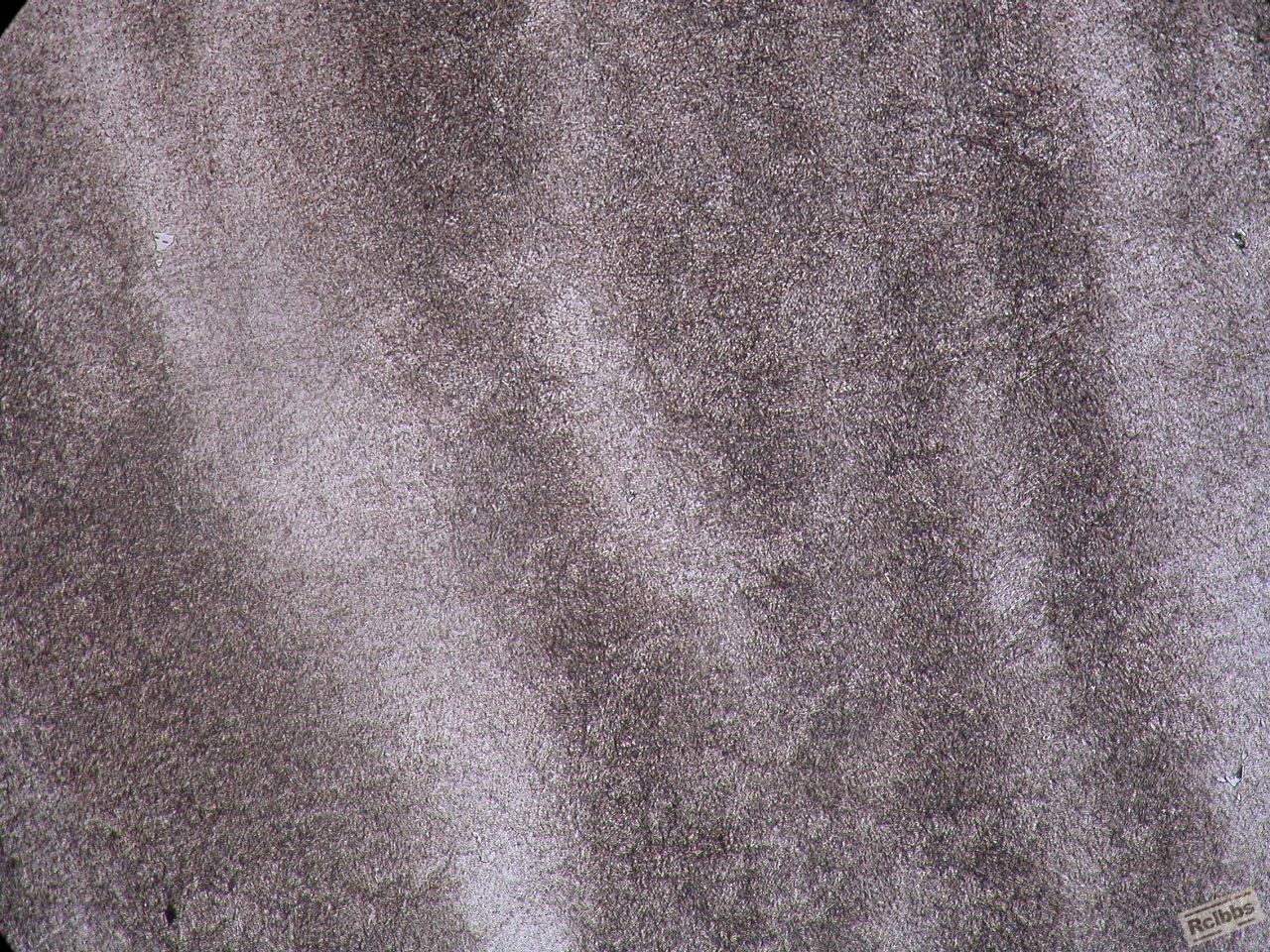

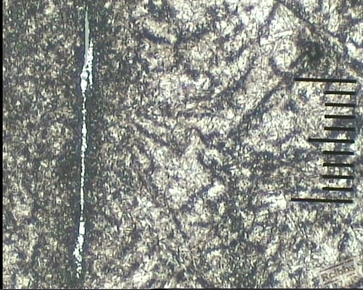

 楼主| 发表于 2009-8-30 16:55:09 | 显示全部楼层
图片是真的,液析碳化物也比较严重;
谁给液析碳化物评评级别?
签到天数: 220 天
发表于 2009-8-31 13:44:07 | 显示全部楼层
严重的组织偏析!该料未经锻造或锻打比太小,而未将偏析组织锻打均匀。

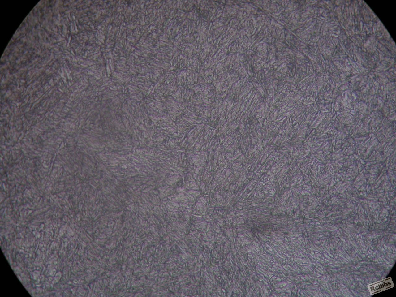

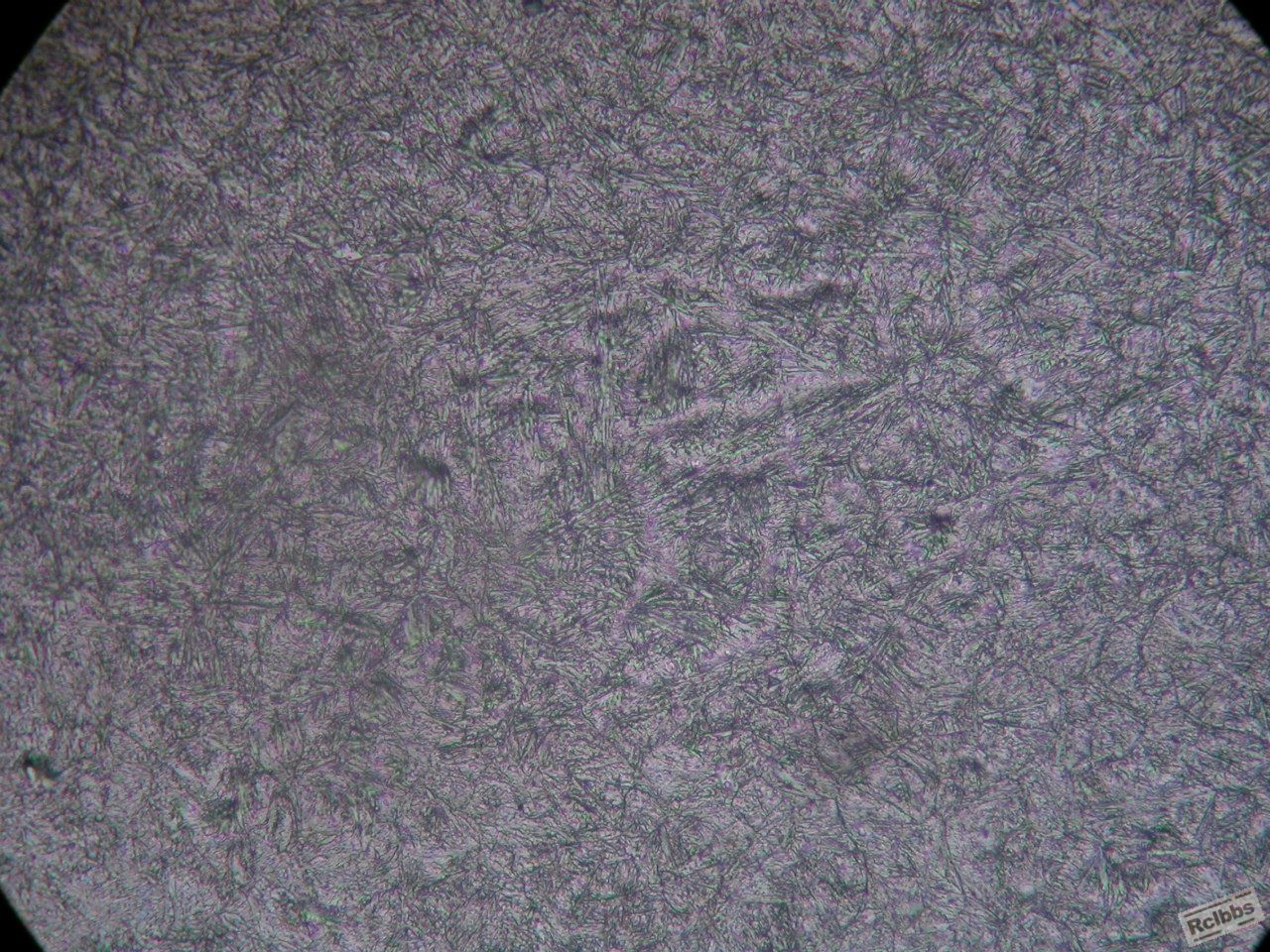

17# shenfuhai
请问:这么清晰的马氏体针是怎么做出来的?

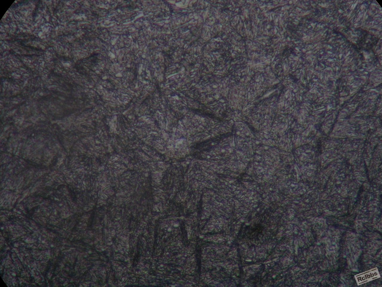

 楼主| 发表于 2009-8-31 19:21:42 | 显示全部楼层

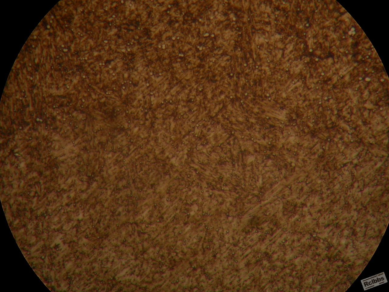

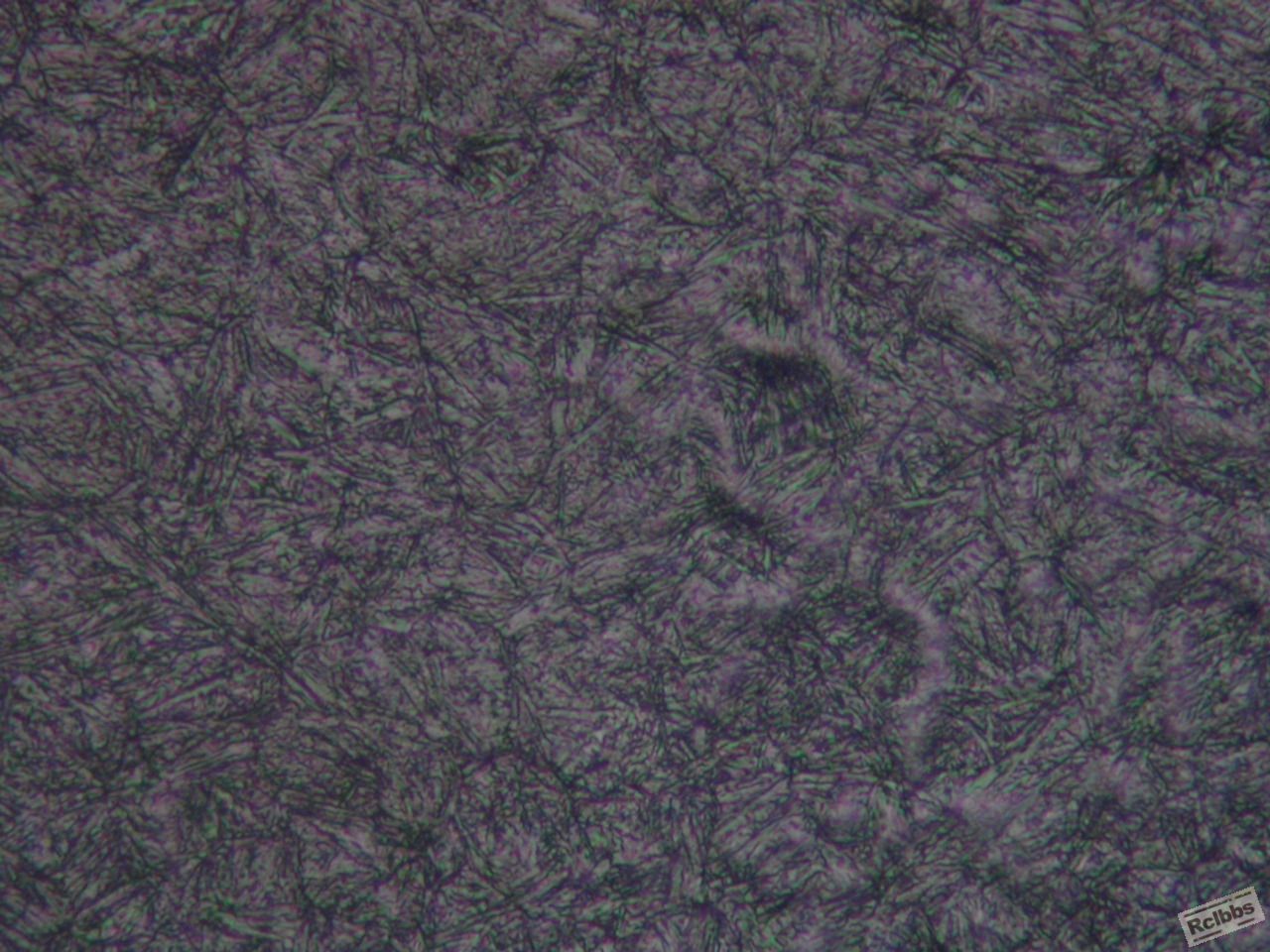

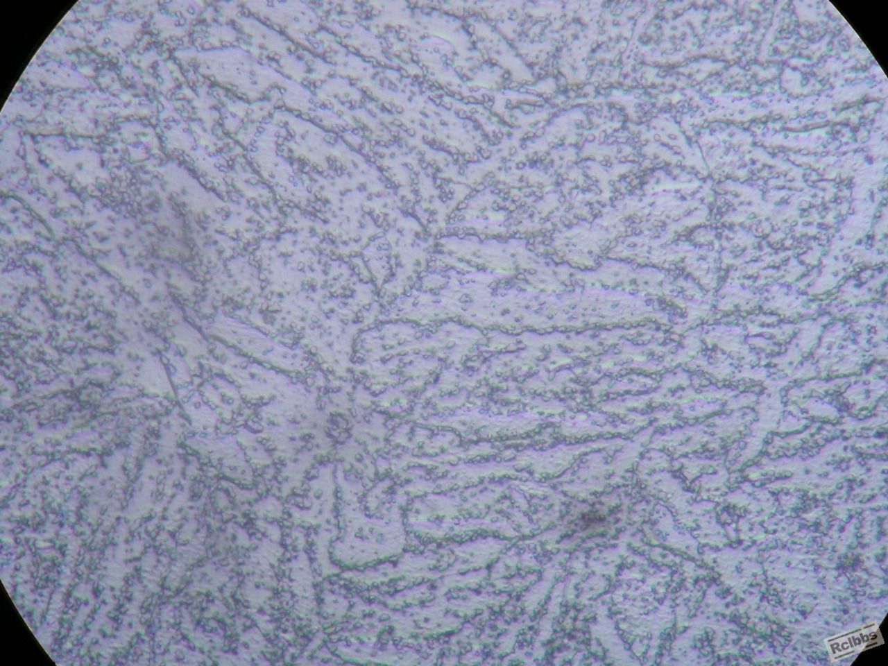

心部的组织图片
试样靠近心部的组织图;工艺如上;
图片放大200倍;图片上出现较多的黑色坑;试样的硬度为HRC51左右; 本帖最后由 shenfuhai 于 2009-8-31 19:22 编辑
签到天数: 1505 天
 楼主| 发表于 2009-8-31 19:24:27 | 显示全部楼层
黑色坑的500倍图
上图的500倍组织图;其中4419图为500倍下用相机拉近的图片
谁判断下黑坑的组织?谢谢。 本帖最后由 shenfuhai 于 2009-8-31 19:27 编辑

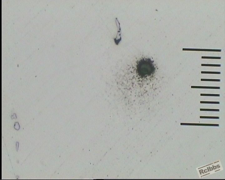

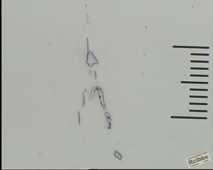

发表于 2009-9-1 14:07:00 | 显示全部楼层
这是我前些日子做的H13.夹杂\偏析\共晶碳化物都全了.
发表于 2009-9-1 14:17:13 | 显示全部楼层
还有一张夹杂和碳化物的.该挤压模一用就沿纵向对裂.
签到天数: 220 天
发表于 2009-9-1 16:45:56 | 显示全部楼层
28# percyling
是明显的碳化物液析!相当于是内裂纹。确实属H13钢的致命缺陷。

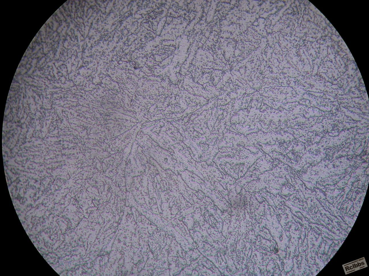

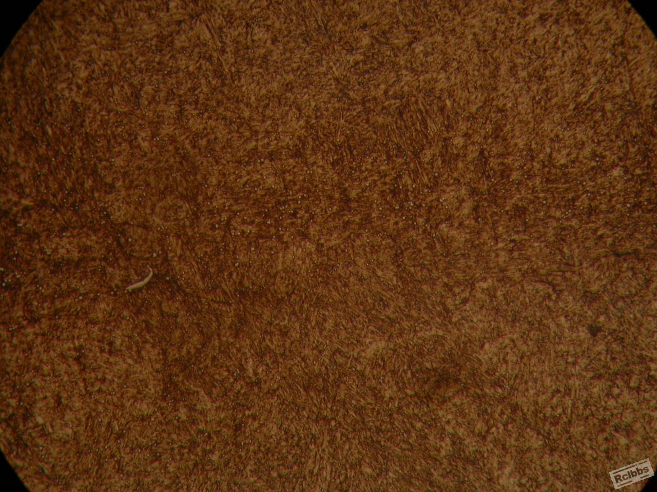

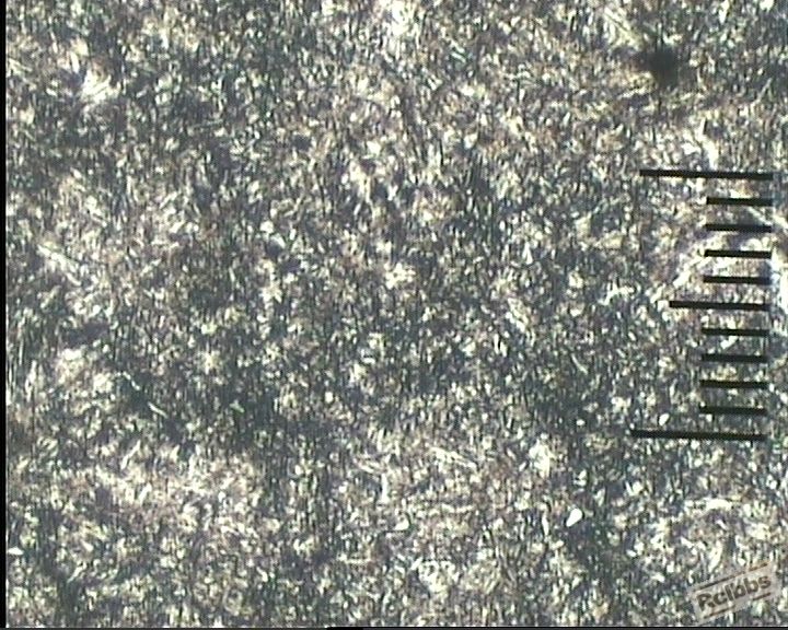

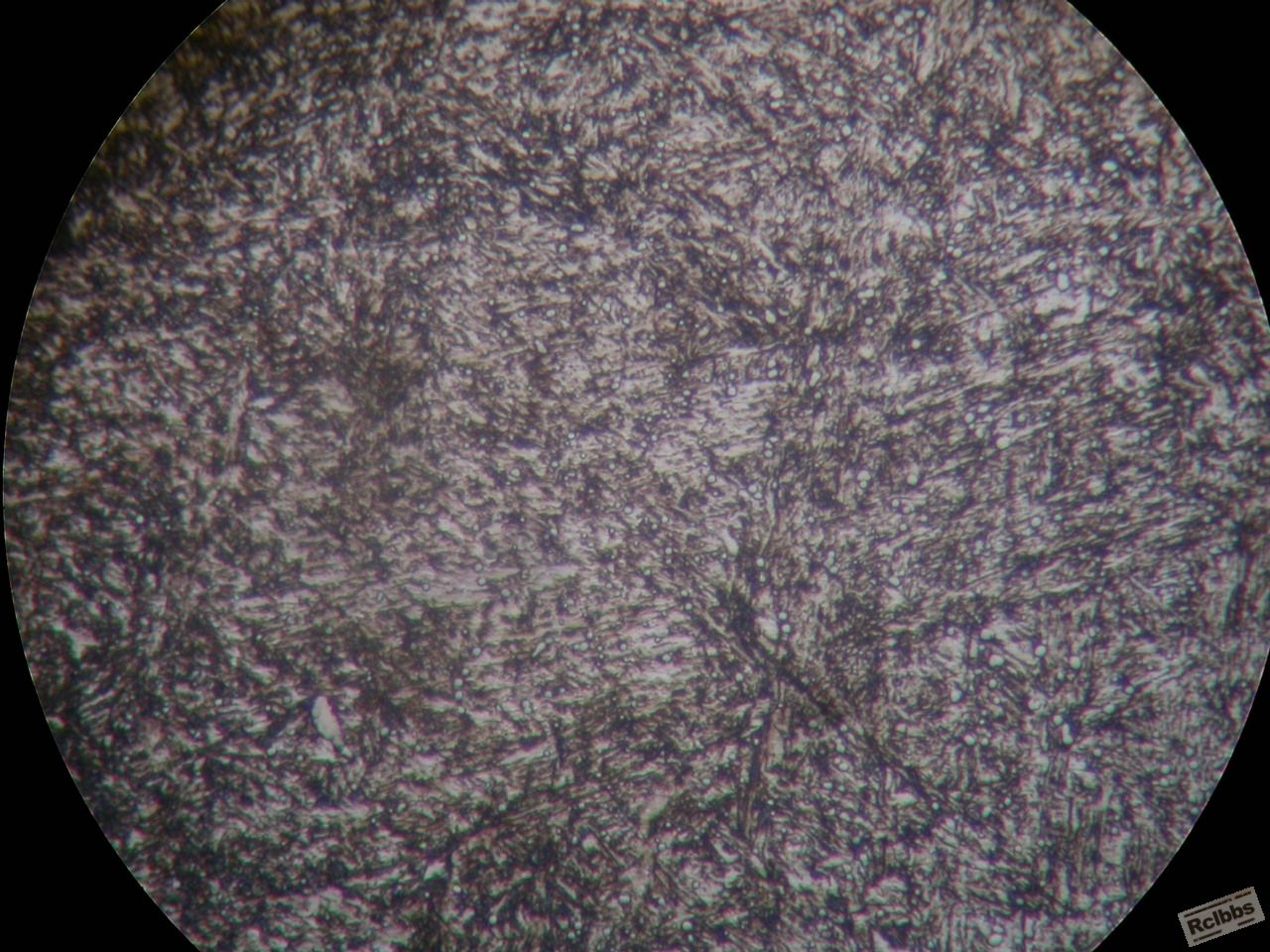

 楼主| 发表于 2009-9-1 19:05:27 | 显示全部楼层
感谢PERCYLING提供的珍贵图片。
26楼的图片实际上显示组织不是很清楚,今天更换腐蚀剂后,显示出贝氏体。
如下图,500倍,相机镜头拉近拍照。 本帖最后由 shenfuhai 于 2009-9-1 19:08 编辑
签到天数: 1505 天
 楼主| 发表于 2009-9-1 19:09:41 | 显示全部楼层
怀疑黑色针为下贝?
请高手斧正。谢谢。 本帖最后由 shenfuhai 于 2009-9-4 19:29 编辑
签到天数: 1505 天
 楼主| 发表于 2009-9-2 06:58:40 | 显示全部楼层
24# hexz0911
只是采用了等温淬火,先形成的马氏体受到等温温度的回火,腐蚀后容易先显示。

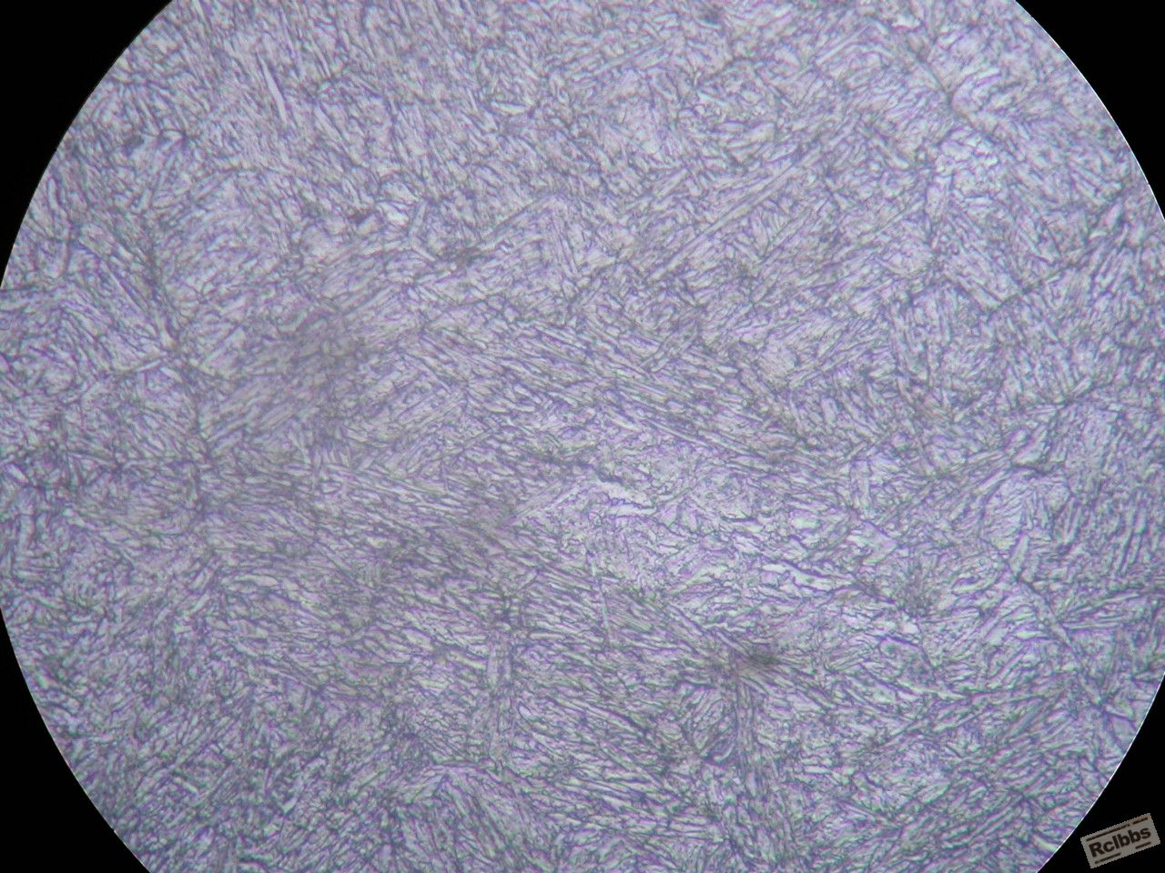

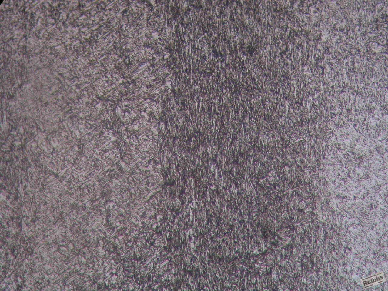

 楼主| 发表于 2009-9-4 19:35:31 | 显示全部楼层
板条马氏体
板条马氏体;等温工艺形成。
500倍和1000倍; 本帖最后由 shenfuhai 于 2009-9-4 19:37 编辑

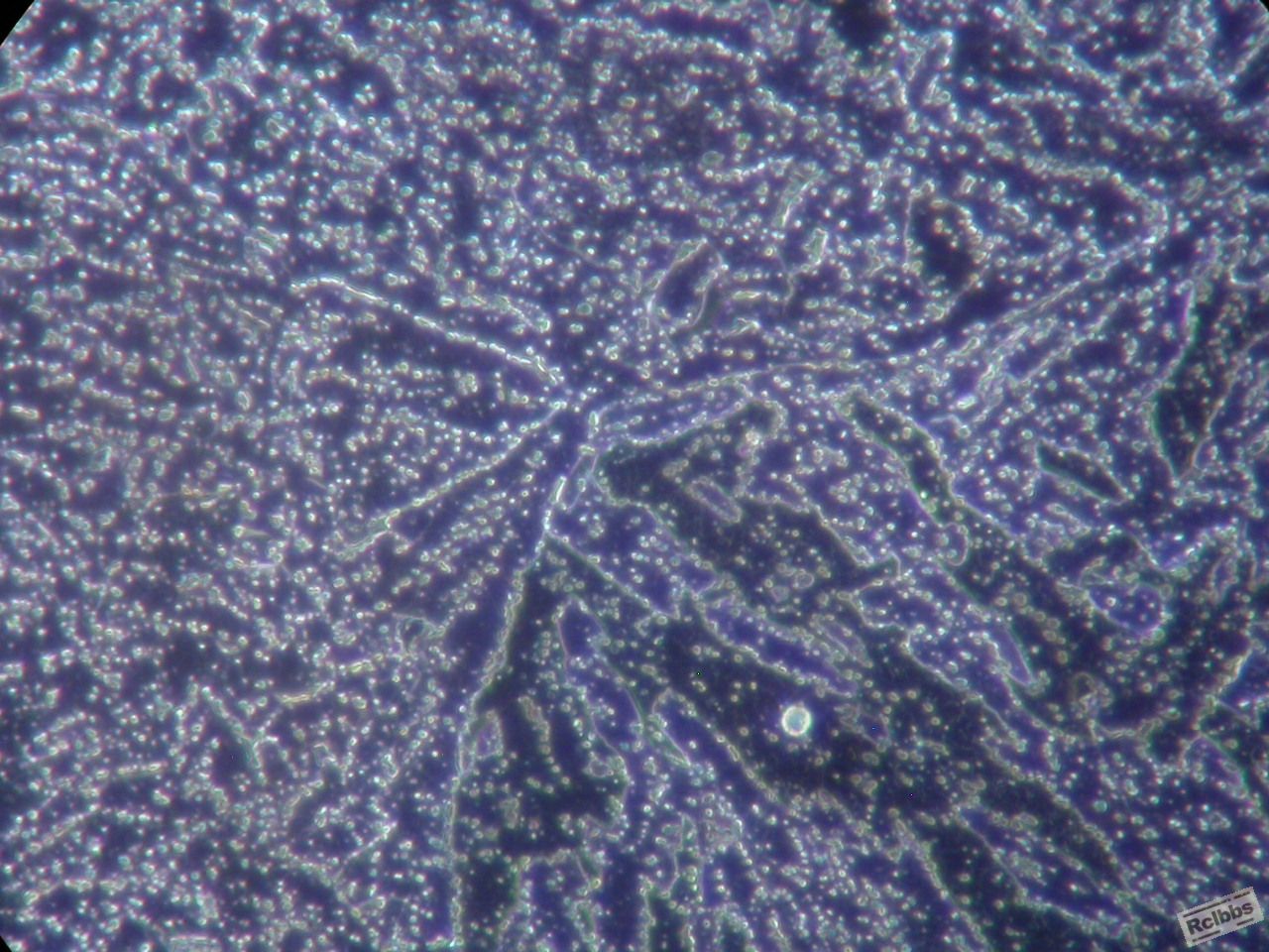

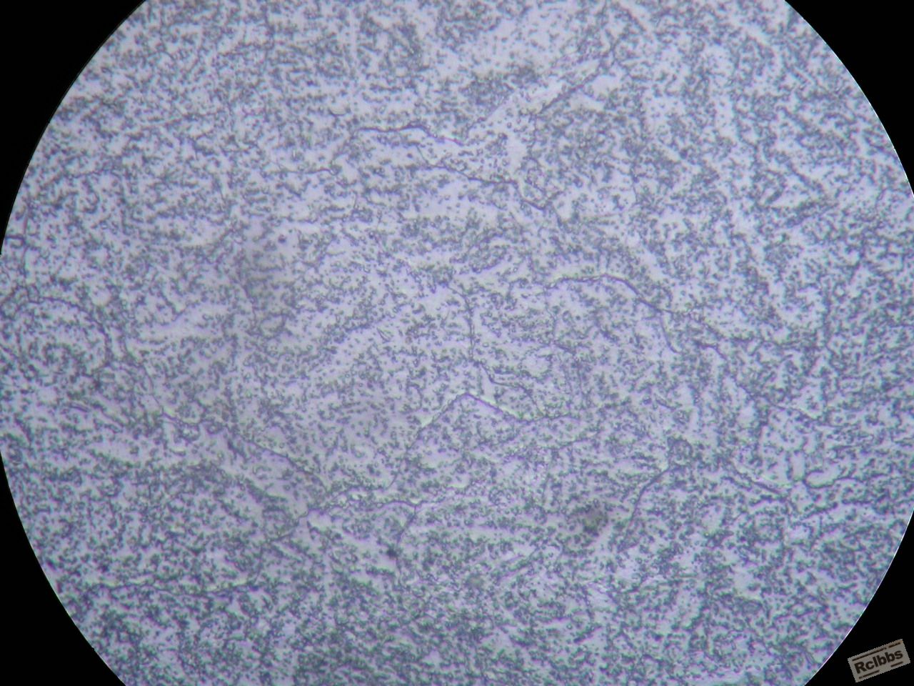

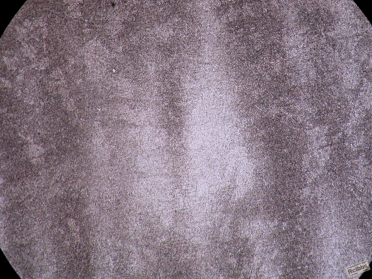

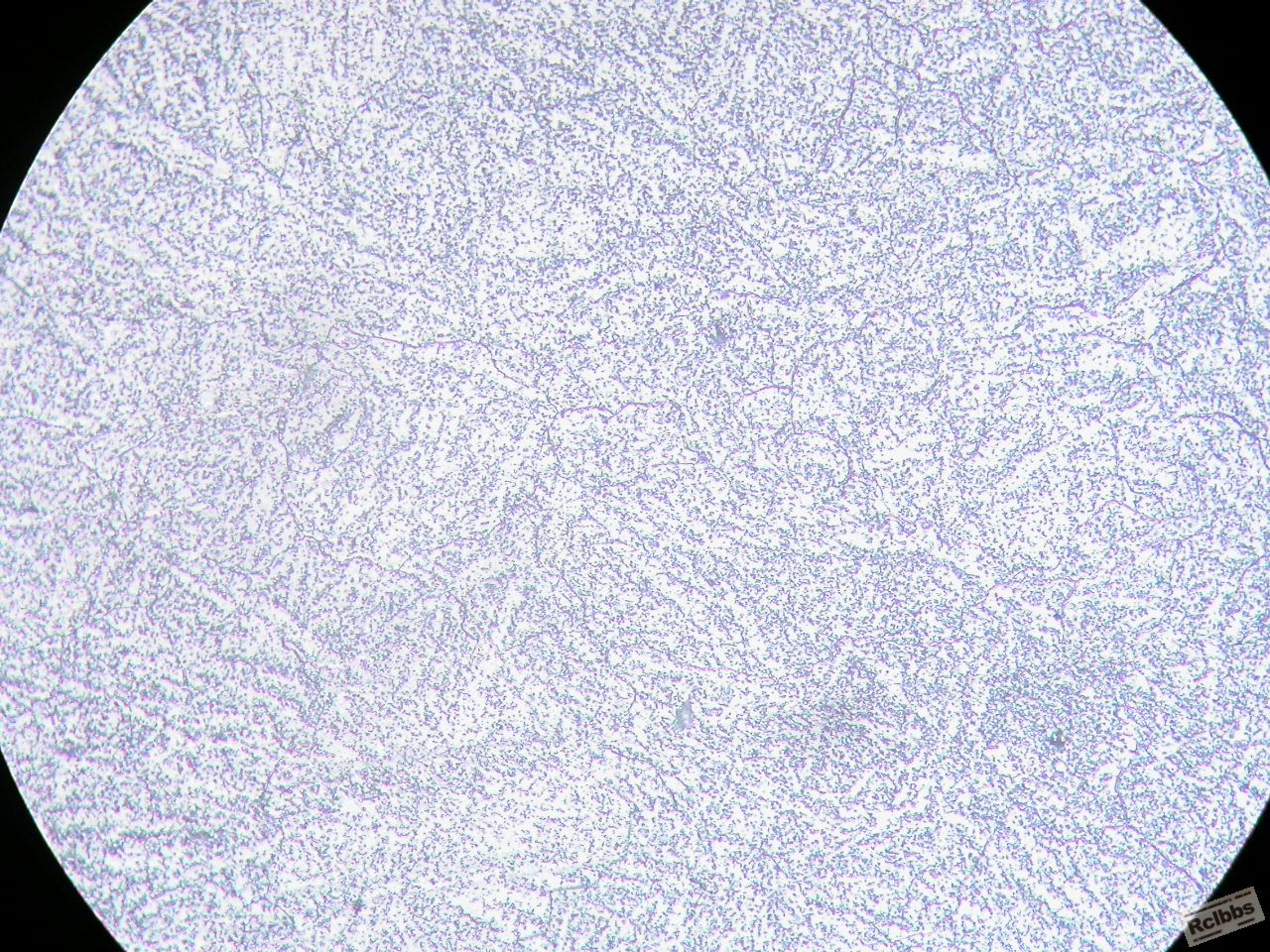

 楼主| 发表于 2009-9-10 18:49:13 | 显示全部楼层
国产某厂H13ESR料组织
500X6.JPG 国产H13料的退火组织;
沿晶碳化物500倍组织,1000倍组织和1000倍的暗场组织;
1000倍组织为相机镜头拉近,为显示晶界碳化物,基体有些发虚; 本帖最后由 shenfuhai 于 2009-9-11 19:41 编辑

 楼主| 发表于 2009-9-11 07:29:16 | 显示全部楼层
34# shenfuhai
有两个问题,请大家解答;
1、图片中沿晶界碳化物是在什么阶段形成的?是锻造后的冷却阶段还是球化退火工艺不良形成?或者还是其它?
2、这些沿晶碳化物在通常的热处理工艺中能否消除?
请解答,谢谢。
签到天数: 1505 天
 楼主| 发表于 2009-9-11 19:41:48 | 显示全部楼层
自问自答吧!
承接36楼的问题:
H13ESR料通过淬火和回火,偏析依然存在;但网状的碳化物网消失;
奥氏体化温度1025度;回火温度570度;
回火不够充分。
从500倍图片可以看出,偏析带在腐蚀后依然比较明显,旁边的贫碳区是粗大的板条马氏体。
1000倍图片是500倍图片的偏析带旁边的贫碳区,清晰可见比较密集颗粒碳化物,但是已经不再呈网状。
图500X8使用苦味酸腐蚀,可以清晰看到偏析区------呈白亮区,其中是比较细小的颗粒谈话物;其上为贫碳区,颜色较深,其中碳化物颗粒比较粗大。 本帖最后由 shenfuhai 于 2009-9-15 19:38 编辑

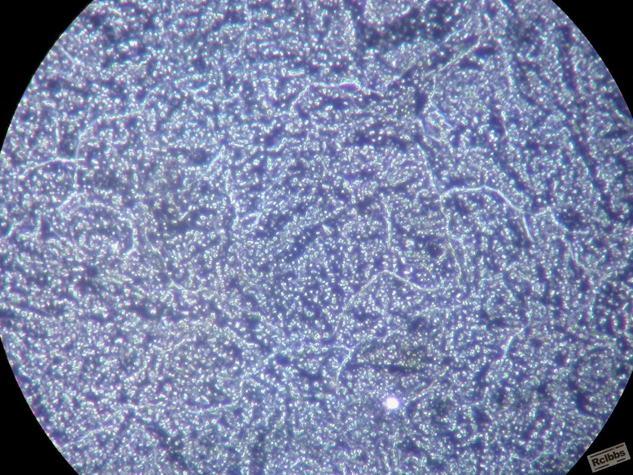

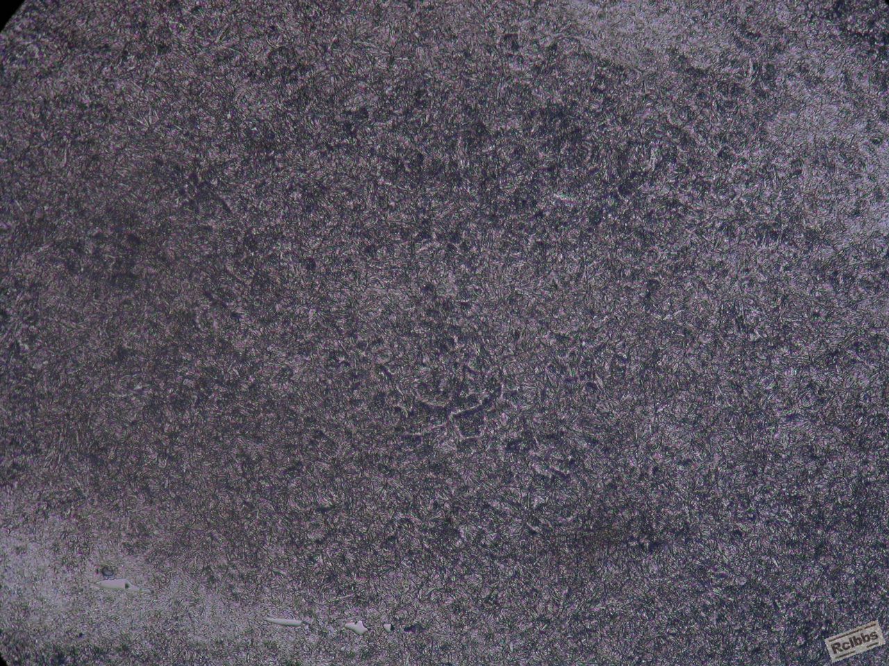

 楼主| 发表于 2009-9-13 08:57:51 | 显示全部楼层
进口钢H13类钢组织-1AD
比较下日本某钢厂的热作刚,H13类1AD;
下图为500倍;1000倍和1000倍的暗场图片。
图片不清晰,请双击放大观察。
此钢与上面的国产H13ESR退火组织十分类似;都在晶界上存在网状碳化物,但是日本钢材的碳化物比较细小。 本帖最后由 shenfuhai 于 2009-9-16 20:41 编辑

首先给我的直觉做为挤压模具,热处理后的硬度51,就高了,假设降低到合适的硬度,是什么结果呢。
发表于 2009-9-13 15:57:19 | 显示全部楼层
16# shenfuhai
沈工好,设伏呀你?较高温度淬火,较低温度回火得来此试样???瞎猫来撞死耗子哦。。。哈哈~回火不充分哦。。 本帖最后由 精益 于 2009-9-13 16:07 编辑
