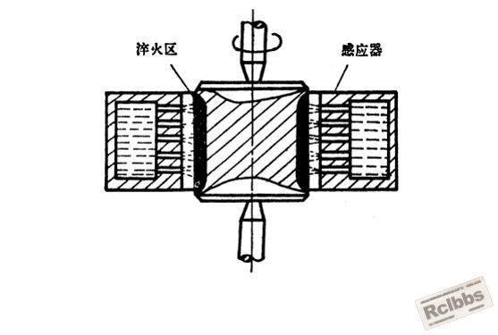

请大家看看,这个同时加热和冷却的感应器可行吗?

 楼主| 发表于 2009-9-2 13:37:39 | 显示全部楼层
33# WXH6255

 楼主| 发表于 2009-9-2 14:18:13 | 显示全部楼层
35# sheatking
这种感应器在加热时不能通水,加热时感应器会烧掉吗?请大家讨论。谢谢!

发表于 2009-9-2 14:33:43 | 显示全部楼层
在电子管时代,对轴类零件的连续冷却高频淬火,我们就是用一个感应器同时完成加热和淬火的。
发表于 2009-9-4 09:52:44 | 显示全部楼层
搂住,就是一个小铜圈,并在铜圈圆周上打一周的喷水孔不就解决了吗???喷水孔的直径、分布、多少需要看你的工件冷却的需要并要考虑你的冷却水泵的流量(喷水压力)
发表于 2009-9-6 08:48:49 | 显示全部楼层
1# WXH6255
自喷式感应器!只要在感应器的均匀的排布上喷水孔即可.
发表于 2009-9-6 08:51:36 | 显示全部楼层
34# WXH6255
完全错误的,孔是45°角
