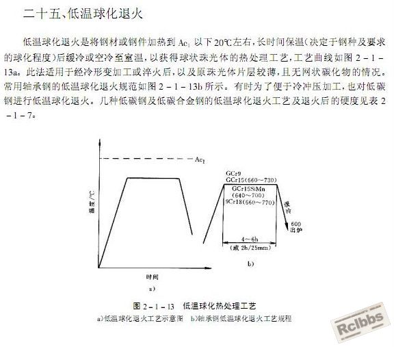

发表于 2009-9-7 22:56:27 | 显示全部楼层
为搬运工先生补充:
无相变的等温球退工艺,称为低温球化退火,在《热处理工艺方法300种》[雷廷权 傅家骐]及《金属热处理常见工艺技术五百种与质量缺陷分析防治及最新标准应用、常用参数速查实用手册》[刘俞铭]均有记载。下面为书中截图,书可于论坛中下载。
WJFU66 + 5 感谢上传!
发表于 2009-9-8 07:08:26 | 显示全部楼层
谢谢楼上(39#、40#)二位不厌其烦解答:恕我孤陋寡闻!二位解答得很到位,我已在《金属热处理工艺方法500种》中找到答案。今后还要向各位学习啊!
