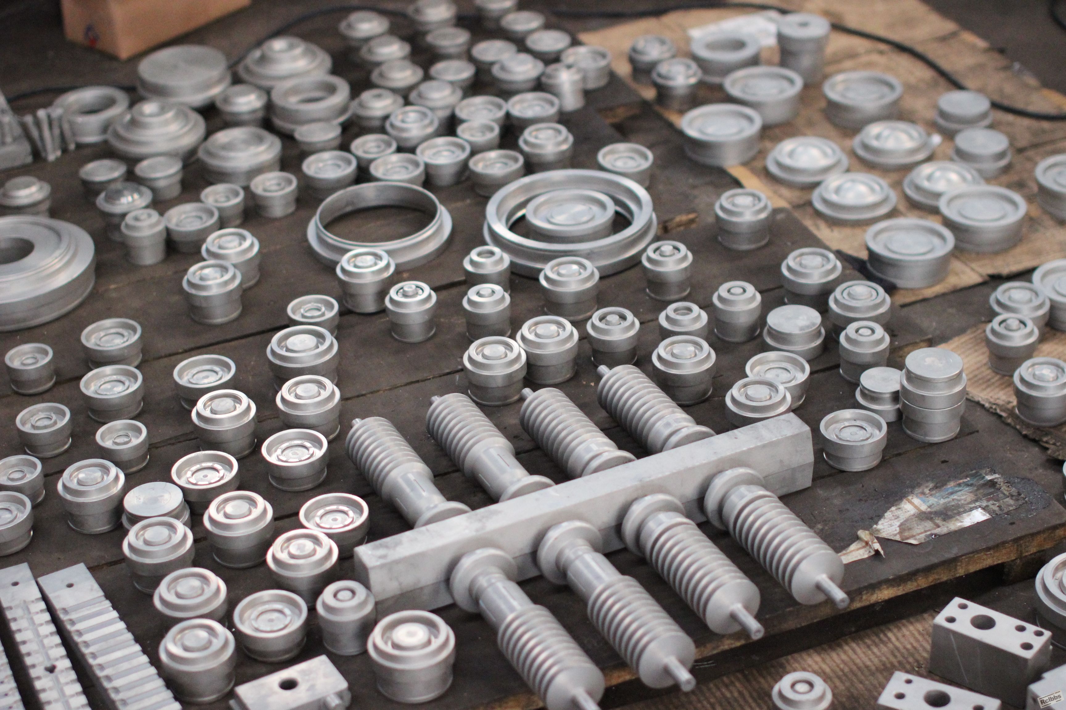

发表于 2013-2-6 13:47:47 | 显示全部楼层
IMG_3687.JPG 我厂自行开发的无催化剂气体氮化550°保温4小时的氮化工件,一般材质是P20和40Cr,希望和感兴趣的朋友一起试验低温氮化效果,这种技术的理论效果估计,在480-500之间,P20的总氮化层可能达到0.1mm以上,40Cr也会在0.2mm以上,
