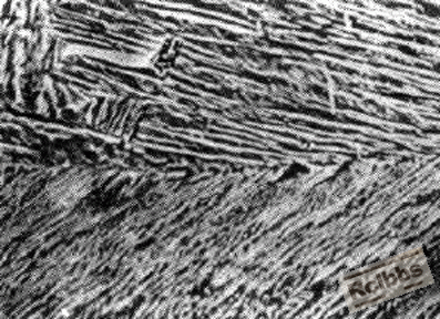

贝氏体形貌9

楼主发的都是贝氏体组织,不知道这些图片是多大倍数看到了,都是500-1000吗?最好说明是上贝还是下贝

楼主应该说明下什么情况下得到的,这样便于我们学习。还有你那个贝氏体7是不是上贝呀,我看羽毛状挺不错的

23# fengyuzhe2005
典型的 上贝氏体组织,放大1500倍。

4# 风来疏竹
上贝氏体,羽毛状

大哥,金相照片没倍率可不是小问题。搞这个可不是搞艺术的!强烈要求加上倍率!

楼主的一级和八级形貌为何差别这么大!是不同材料的贝氏体还是倍数不同呢???
发表于 2009-10-31 10:51:03 | 显示全部楼层
发表图片尽可能有同倍数的,这样比较直观有可对比性!
