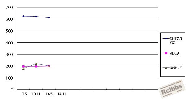

[求助] 淬火油多长时间应该换一次
签到天数: 495 天
发表于 2014-9-19 13:40:01 | 显示全部楼层
根据产量及使用频次定期对油品进行检测,厂家应该提供免费检测服务的,然后参考检查数据判定一下,最好能将每次检查的结果进行图表统计,这样能观察出油品性能变化趋势。最关键的是若工件质量OK,油品的闪电OK的话(安全问题),可以继续使用的。附图为部分数据曲线 搜狗截图14年09月19日1339_1.jpg

可以定期检测,根据检测结果来定
