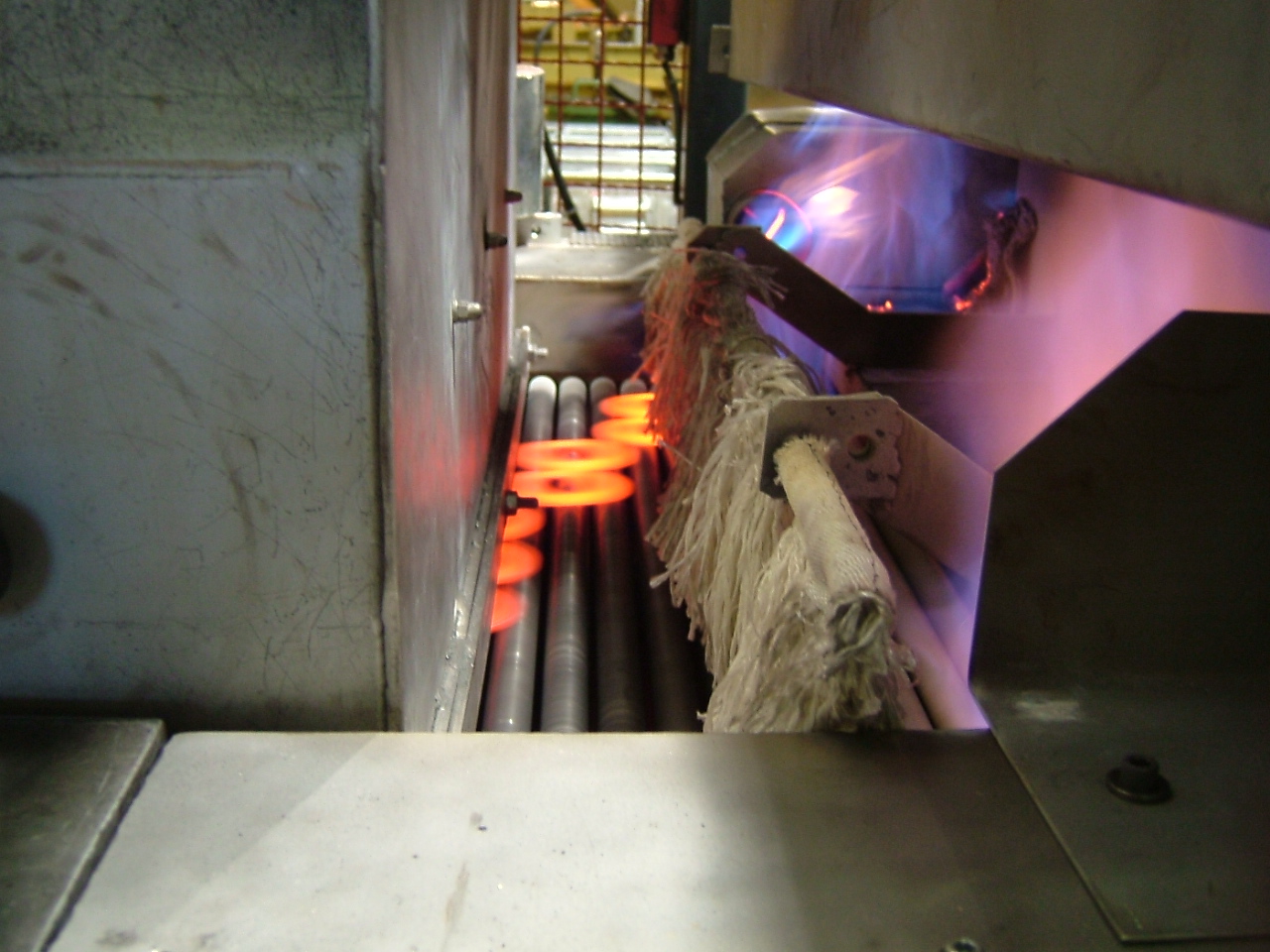

高压气淬辊棒炉
我们公司就有一台高压气淬辊棒炉,用于平面轴承热处理。
见附件! :lol :lol

发表于 2008-1-9 12:27:52 | 显示全部楼层
棍棒炉高压气淬是个好方法,但我还不知道设备是否成熟,因为高压气淬是要在连续生产线上加一道带高压密封的设备,不说气淬的技术问题,光是动作衔接也有相当的难度,恐怕得好好控制节拍时间,还有炉子密封性,可以探讨一下
