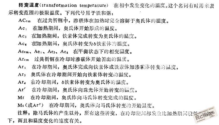

《热处理工作者手册 钢的标准操作和程序》中译本中的相关表述
孤鸿踏雪 + 5 感谢补充!

发表于 2010-7-15 20:41:50 | 显示全部楼层
补充一点:A4线应该是铁碳相图中的NJ线,它和JE、ES、GS、温度轴组成封闭的γ相区。这在合金元素对铁碳平衡相图的影响的讲解中,扩大γ相区部分有介绍。

发表于 2010-9-1 21:25:40 | 显示全部楼层
Mf,这类的都是小写,下标。我所接触到的教科书都是这样写的!

发表于 2010-9-8 11:49:19 | 显示全部楼层
跟楼主探讨一下,Ms中的s是英文start的首字母,不是中文始的汉语拼音首字母,Mf中的f是英文finished的首字母。分别表示马氏体的开始转变温度和转变完成温度。

 楼主| 发表于 2010-9-8 16:40:50 | 显示全部楼层
    感谢交流!我的英语水平不超过学前班,我知道这些表示符号有一些是洋为中用的结果,但Ms的意思,我的老师就是这样讲的,而且这很符合中国人的理解和记忆习惯,“M”就是Ma(马)的意思,“S”就是SHi(始)的意思。而Mf有的文献解为Mz,其中的“Z”就是zhong(终)的意思,这样很好记忆。实际上也就知道它代表的意义了,不是很好吗?
发表于 2010-9-8 21:41:50 | 显示全部楼层
回复 36# 孤鸿踏雪
大学里面学专业英语是这么说的,(可参考《材料科学与工程专业英语》<English in Material Science and Engincering>主编刘爱国,哈尔滨工业大学出版社)后来阅读英文的文章和论文里面也就是这么说明的,其中的M是Martensite的首字母,是为了纪念科学家A.马登斯(1850~1914)而命名的。Mf 点 martensite finishing point
Ms点 martensite starting point 我真的不知道还有其他说法,故跟你探讨一下

发表于 2010-9-8 22:07:04 | 显示全部楼层
关于钢的临界点
版主提供的只是理论数据,
在实际的操作中还有一定差异在。
需关注以下几方面问题:
1.材质化学成份。
2.淬火或是热处理要求。
3.工件外形结构。
4.加热速度。
碳素钢与合金钢又有不同的理解。
孤鸿踏雪 + 5 感谢交流!
 楼主| 发表于 2010-9-9 07:10:20 | 显示全部楼层
回复 37# 草原的风
    Mz  奥氏体转变为马氏体的终了温度,符号中的“Z”是“终”字的汉语拼音第一个字母,也就是俄文书籍中的Mk和英文书籍中的Mf。
发表于 2010-9-10 21:37:26 | 显示全部楼层
Ac1中的C是一个英语单词的第一个字母,具体是单词怎么写 我也记不清了 意思是把什么加热的意思吧
Ar1中的R也是一个单词的第一个字母,意思是把什么冷却的意思
