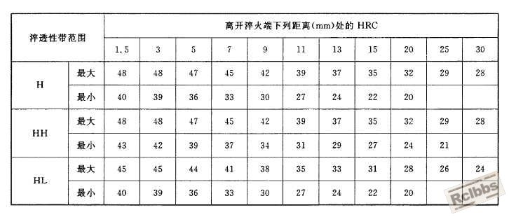

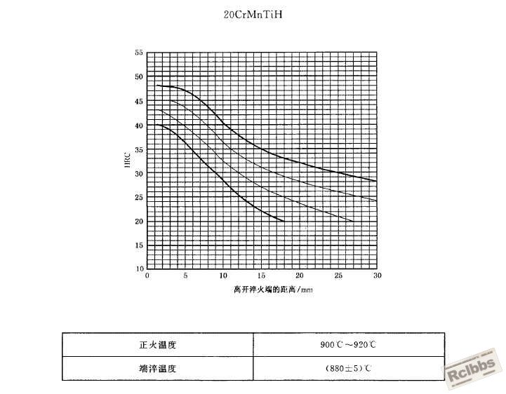

以下是20CrMnTiH钢(手头没有20CrMnTi的)淬透性曲线及相关资料,供讨论参考
丹尼尔 + 5 感谢上传!
