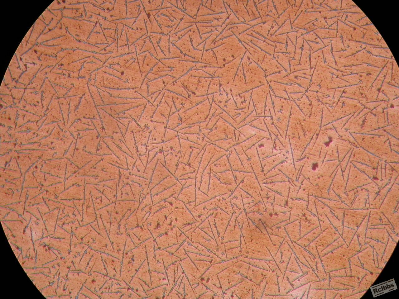

[原创] 奇怪的金相图片--菊花?

同意19楼观点,支持。但放大200倍,就能 如此,是 不是腐蚀后表面用东西拭擦所致啊

 楼主| 发表于 2009-10-13 19:19:20 | 显示全部楼层
针状
以上图片没有使用试纸擦拭;
同LUCKIVER的观点,应该是腐蚀剂的结晶.
再提供一张针状的图片,也是假象啊.
应为腐蚀剂氢氧化钾的结晶体.
发表于 2009-10-14 13:29:09 | 显示全部楼层
本人觉得这反应的并不是金相组织,只是在用高锰酸钾腐蚀时,由于附着在试样上的溶液中水蒸发了,在这个过程中高锰酸钾析出形成的树枝状晶粒,一般这些树枝状晶料都比较好看,记得在大学里在做金相实验时第一节课讲的就是这个,老师是为了让我们明白结晶是怎么形成的,就是这样,只是当时是在一个小玻片上滴一滴氯化钾,等水蒸发了,就会形成一些类似的图案.
上面的图用来欣赏一下还是可以的, 本帖最后由 万立皓 于 2009-10-14 13:32 编辑
发表于 2009-10-14 13:33:04 | 显示全部楼层
上面的图用来欣赏一下还是可以的,
发表于 2009-10-14 14:42:49 | 显示全部楼层
支持楼上的,教学用还是可以的,但是作为一个合格的样品,你要知道你的制样是不是合格的,这个可以作为制样失败的教材!

发表于 2009-10-14 19:59:27 | 显示全部楼层
应该跟偏析有关,值得大家欣赏,对鉴别金相组织有一定的意义
发表于 2009-10-25 13:29:27 | 显示全部楼层
估计是高锰酸钾结晶体

发表于 2009-10-25 16:46:17 | 显示全部楼层
楼主的第一幅照片类似球化不良的球墨铸铁中的菊花状石墨。

发表于 2009-10-26 15:36:24 | 显示全部楼层
假象,但很美,应该是浸蚀剂结晶所形成的图案。高锰酸钾和氢氧化钾的结晶是不同的。

发表于 2012-6-16 22:04:25 | 显示全部楼层
我看像是腐蚀液结晶图像,不是金属结构。
