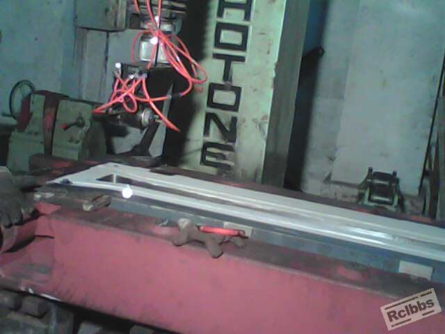

发表于 2010-4-22 23:39:22 | 显示全部楼层
我就是做激光淬火的, IMG0403A.jpg ,上图是正在对模具进行激光淬火,如需了解更多请联系QQ153189916,手机15823551012
发表于 2010-4-22 23:47:48 | 显示全部楼层
8楼的朋友问激光淬火的层深范围,理论上是0.3-2.0mm,我们实际作业过后经检测在0.6mm左右(材料是45钢),我们公司根据不同的材料可以达到0.3-0.8mm
