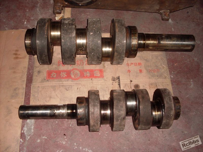

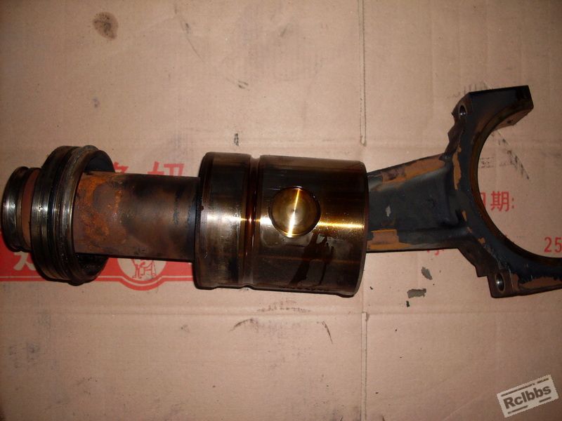

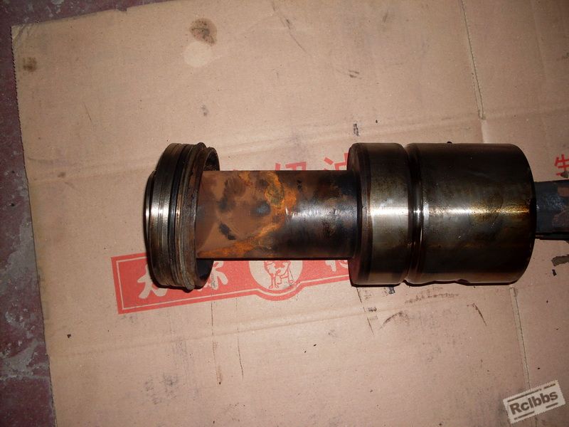

 楼主| 发表于 2009-11-13 14:02:46 | 显示全部楼层
请大家继续帮帮忙,都来说说自己的看法,出出主意。谢谢了!!
曲轴在火灾中退火了,请问能做热处理重新恢复原有硬度么,要求尽量不变形。
我们是机械使用单位,材质什么的没办法从厂家得到,
尺寸:
       小轴    大轴
长    :800mm-1000mm
外  径:200mm-250mm
曲轴面:120mm-150mm
可能达到的温度情况:轴瓦的内部表面镀层已经融化。
曲轴箱是铸件,在火灾中也经历了同样的温度,它会不会退火?如果退火影响有多大呢?(曲轴浸在曲轴箱里的润滑油中,润滑油大概20-30升)
曲轴是用在柱塞泵上的额定工作压力200bar-250bar、电机45-75kw,转速1475rpm,经减速箱减至曲轴180-200rpm。
我已经在联系材质化验等相关检测了。
请大家根据此类产品通常选用的材质和加工工艺等因素,帮忙分析一下在这种情况下曲轴的现状应该是什么样子?有没有方法可以解决这样的问题?
先在这谢过大家了!
参考图片

您的连杆已经氧化了,估计曲轴也好不到哪儿去。如果用热处理的办法解决,成本也不低;高频淬火就更不用说了,还得根据您的曲轴样品做感应器,很麻烦的。建议还是买个新的吧。

看上去是2缸机,表面状态锈蚀严重,硬度也下降很多。
建议:1、非接触配合表面除锈;2、主轴颈和连杆颈重新加工(拉毛-喷钢-磨削),这样的活,一般稍大的农机修配厂都能干,更别说专业的曲轴制造厂了。
