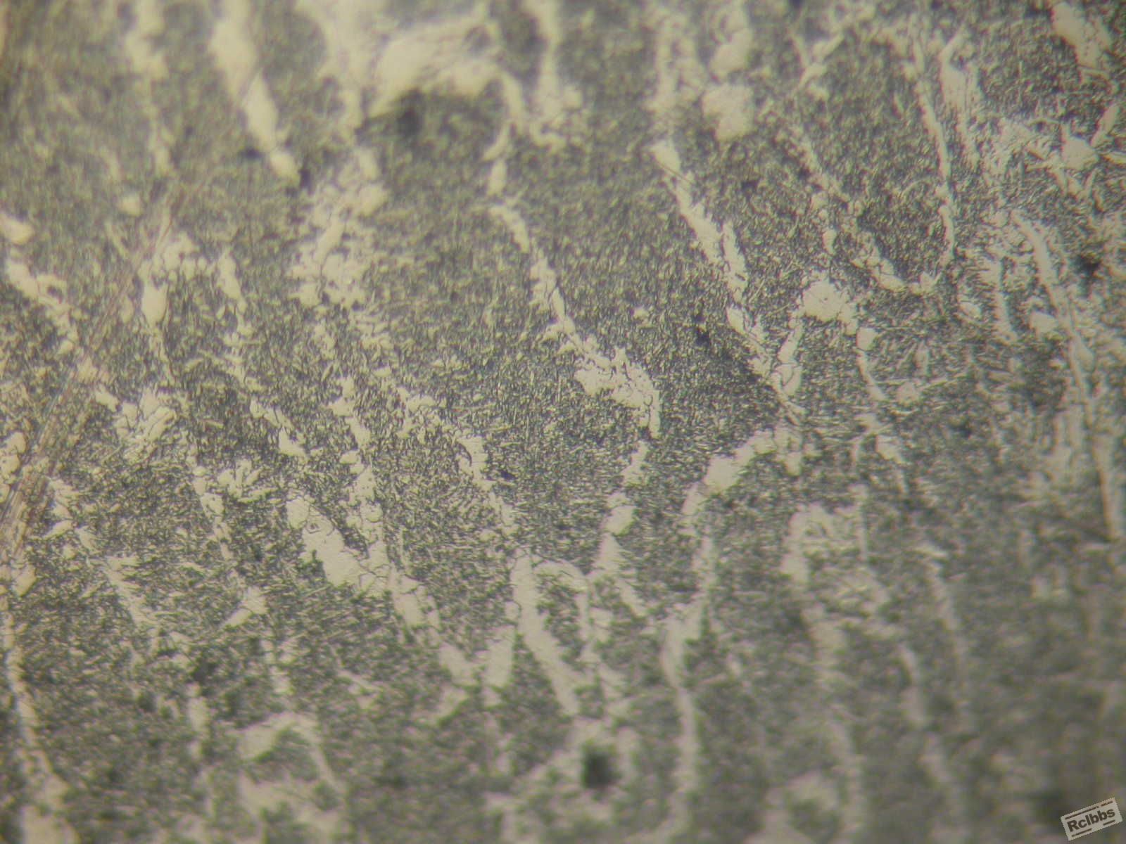

个人觉得焊缝没有经过正火或是焊接后只是进行了高温回火:没有消除轻微的W,也没有细化晶粒的过程 本帖最后由 lanwenbiao 于 2009-12-1 09:00 编辑
 楼主| 发表于 2009-12-1 10:37:17 | 显示全部楼层

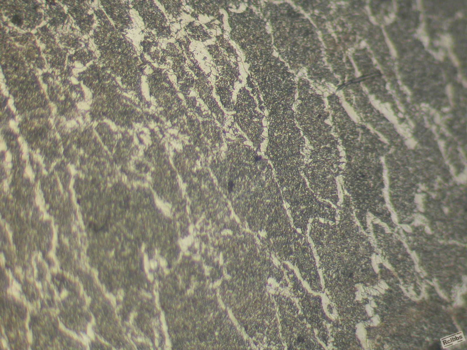

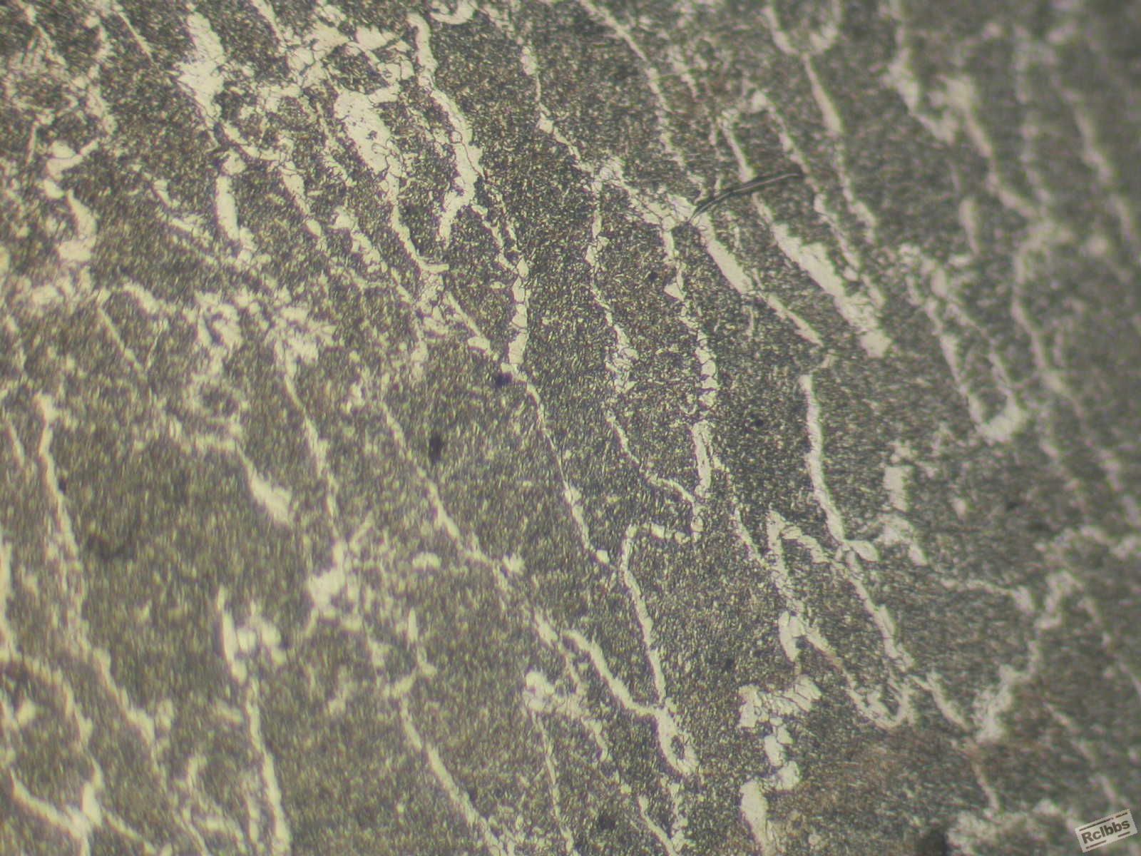

非常不好意思,最近有点事情要忙。谢谢各位的支持,以下三张图片是100倍下的照片。
 楼主| 发表于 2009-12-1 10:39:05 | 显示全部楼层
8# sanmu
不好意思,试样不便加工,没有制备出热影响区的照片。
发表于 2009-12-1 15:19:33 | 显示全部楼层
有没有清楚点的图片,太模糊,不好判断
签到天数: 11 天
发表于 2009-12-10 15:09:30 | 显示全部楼层
不像是魏氏组织  魏氏组织比较尖锐
发表于 2009-12-10 20:26:31 | 显示全部楼层
这张是应该是焊缝的组织,组织为先共析铁素体,铁素体针向晶内生长,晶内为珠光体。是正常的焊缝组织
发表于 2009-12-10 20:56:41 | 显示全部楼层
同意。另外不理解的是LZ说的类似正火处理,我了解的L450焊缝一般是不做热处理的。其他什么过热什么的,焊缝组织本来就是过热组织,呵呵

组织为粒状贝氏体+块状铁素体,无明显的魏氏组织。
签到天数: 13 天
发表于 2012-3-16 18:20:14 | 显示全部楼层
无明显的魏氏组织,组织呈带状轻微偏析。

块状先共析铁素体在晶界上析出,网状分布,晶内有少量魏氏组织铁素体+粒贝+黑色的珠光体
严重赞同
签到天数: 49 天
发表于 2012-3-16 16:44:56 | 显示全部楼层
焊缝组织中有粗大的柱状晶和魏氏组织正常啊
发表于 2012-3-15 19:50:34 | 显示全部楼层
还是困惑的很,就是看不懂焊缝处的魏氏组织多少是合格
不是魏氏组织,看100X照片,先共析铁素体网状分布,估计就是这个铁素体分布的原因
