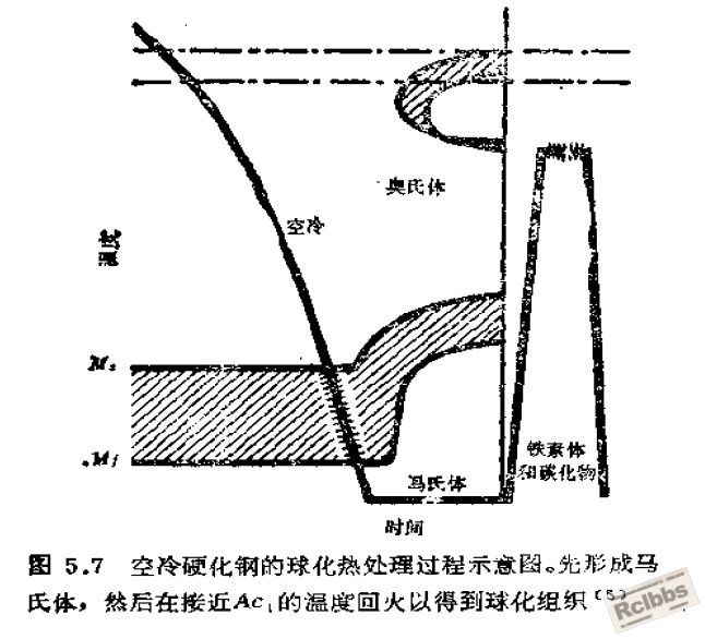

发表于 2010-1-17 20:09:40 | 显示全部楼层
谢谢楼上指出的错误,我查了一些资料,发现以前自己也没有认识明白。做些更正。
5粗片状珠光体球化最慢,贝氏体次之,马氏体最快。高合金工具钢常用马氏体组织球化zxr78 发表于 2009-11-26 23:41
不太明白,能否详细说明一下如何用马氏体组织球化呢?

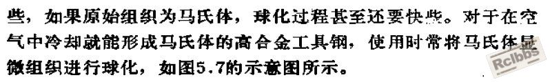

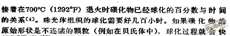

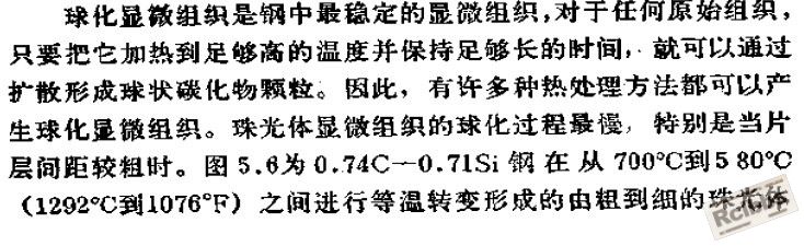

发表于 2010-1-19 13:47:03 | 显示全部楼层
回复 23# 横笛吹雨
书影如下,请专家参考
