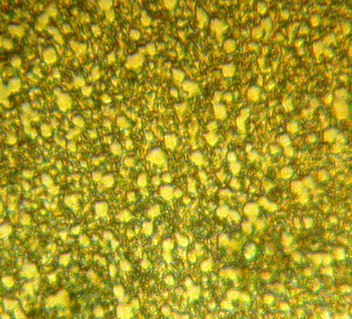

 楼主| 发表于 2007-6-18 16:27:09 | 显示全部楼层
此图片的放大倍数为X600,原始材料没检查组织
发表于 2007-6-20 21:21:09 | 显示全部楼层
回复 #7 ltw369258 的帖子
我是不懂装懂啊,只是为了加分,
1  退火时在高温冷却至740度左右过慢,造成析出碳货物在原碳化物其体沉积长大.即珠光体的长大速度大于其形核速度.
2 原退火工艺温度可能略低,但不至于出现此类碳化物,但可用850---860试一下.
建议在退火温度到740范围内加快一点冷却速度,或改为等温球化退火
从来没做过高速钢的球化退火工艺,让大家见笑了

发表于 2007-6-20 22:41:19 | 显示全部楼层
不是为了加分
看来大家对高速钢如M42的退火工艺不是很了解.这样的钢包括热作模具钢其本身碳化物很多.
其实,这个工艺主要的问题是:温度不够,保温时间太长.
温度不够,溶解就不好,时间长又稳定碳化物组织,
正确的工艺是:以较慢的速度加热到980度,短时保温,30分钟左右为宜,随后以每小时10度的冷却速度冷却至650度即可出炉空冷.

 楼主| 发表于 2007-6-21 08:48:30 | 显示全部楼层
如果以较慢速度加热940度保温30分钟10度速度冷却到650度,那此材料的硬度能达到什么样,我下工序淬火前还要对此材料进行机加工(用铣刀铣)硬度不能太高和太低,一般在250--280HV0.2为宜?请详细说明
发表于 2007-6-21 11:31:26 | 显示全部楼层
我同意10#的看法.也可以采用880度保温一段时间,然后快冷到760-780度保温一段时间然后随炉冷到500度气冷(前提是用真空炉做的退火哦)
 楼主| 发表于 2007-6-21 13:35:25 | 显示全部楼层
回复 #18 hhl86 的帖子
如果形成了稳定的碳化物会有什么影响?
 楼主| 发表于 2007-6-21 17:13:50 | 显示全部楼层

发表于 2007-6-30 19:57:50 | 显示全部楼层
回复 #1 liuph17 的帖子
由照片看出:组织不均匀:是否应该在球化退火前进行正火处理一下。
由工艺看出:为防止网状碳化物出现,可以采用上述工艺中较快冷却方式进行球化退火处理,但后期可以通过稍低于Ar1长时间保温和稍高于Ac1温度区间循环加热和冷却方式,反复进行两次。可以改善上述组织不均匀现象。

发表于 2007-6-30 20:06:18 | 显示全部楼层
请教 #23 zyh7488 的帖子
请教zyh:该钢本来碳化物就较多,按您的方案较高温度加热可保证碳化物溶解,但随后如果以每小时10度的慢速冷却是否将导致网状碳化物的出现?这样岂不是又要出缺陷了吗?

发表于 2007-7-1 12:30:55 | 显示全部楼层
不会呀,均匀化之后冷却下来形成球化组织了.
发表于 2007-7-1 19:27:18 | 显示全部楼层
840度温度有点低,用870度保温,然后降到740度等温,炉冷到500度以下出炉空冷。硬度HBS245。

发表于 2007-7-3 20:27:26 | 显示全部楼层
840度温度有点低,用860度保温,然后降到730度等温,炉冷到500度以下出炉空冷

发表于 2007-8-21 09:05:14 | 显示全部楼层
M42系钼、钴系高速钢 ,牌号相当于W2Mo9Cr4VCo8,在原材料中出现大量的块状碳化物是正常的。
球化退火的关键是奥氏体化温度,仅稍高于临界温度。温度低,没有奥氏体化,球化不完全;温度高,又不容易得到球化体。其次是球化温度,只有稍低于A1的温度保温,才易先得到球状渗碳体。
推荐一个工艺:
将钢加热到稍高Acm(约870℃),使所有碳化物溶解,而后快冷到较低温度(约500℃),随后将钢再加执至略低于A1(约700℃)等温后空冷。

发表于 2007-8-21 10:59:56 | 显示全部楼层
保温和缓冷时间太长了
发表于 2007-10-8 15:56:17 | 显示全部楼层
加热温度略高于Acm,使组织完全奥氏体化,时间不可过长,然后快冷下A1r温度保温,然后再如此循环3次,加热和等温时间视情况如装炉量等确定.新手看法,各位大虾见笑了.
发表于 2007-10-25 23:19:36 | 显示全部楼层
回复 #1 liuph17 的帖子
用860度保温2h,然后降到750度等温3h,炉冷到500度以下出炉空冷.

发表于 2007-10-25 23:54:09 | 显示全部楼层
回复 #1 liuph17 的帖子
做成了普通退火工艺时间太短
发表于 2007-12-13 12:56:45 | 显示全部楼层
球化退火主要是让碳化物球化 高速钢M42可以尝试往复球化退火工艺 对十楼前辈的工艺进行往复处理 可能效果会好点
发表于 2007-12-13 20:42:32 | 显示全部楼层
我觉得从两个方面来考虑或许能够有所启发,第一,原始组织如果粗大可以导致这样;第二,加热温度如果偏低就会有大量的碳化物不能充分溶解;第三,保温时间过长会形成稳定的碳化物.
