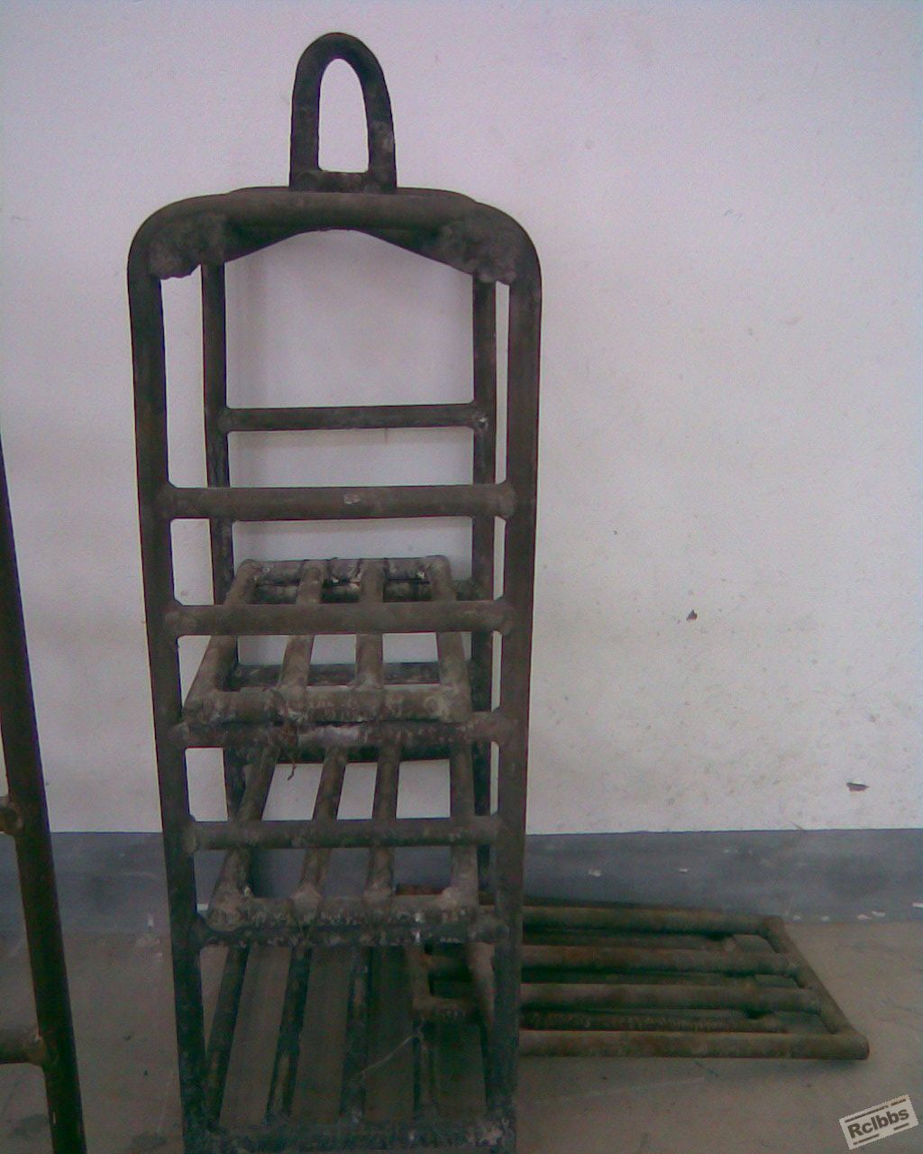

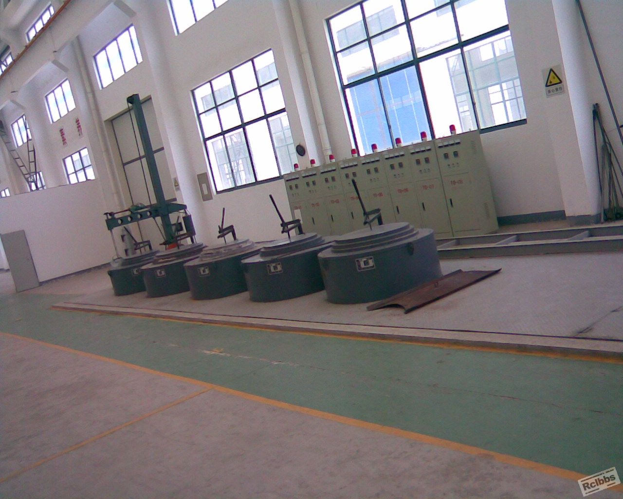

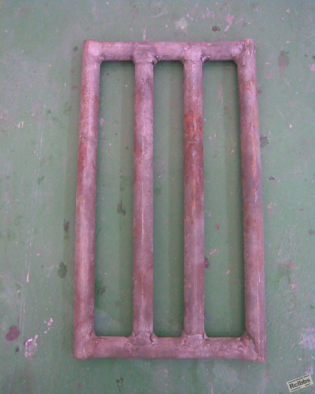

图像085.jpg TD车间全貌
图像003.jpg 挂具
图像002.jpg 挂具
