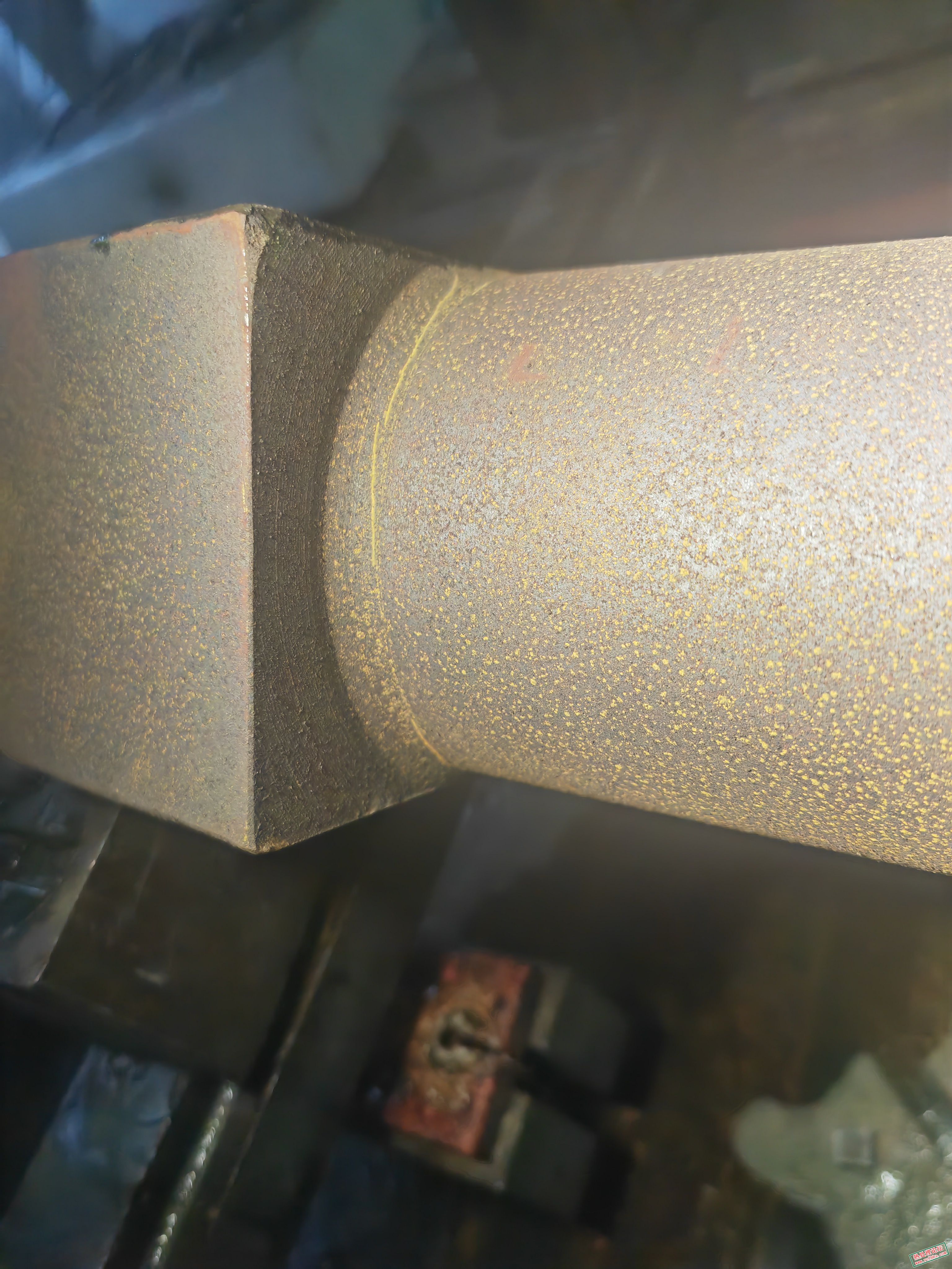

发表于 2024-9-29 10:42:10 | 显示全部楼层
这是回火裂纹的图片  汪老师
