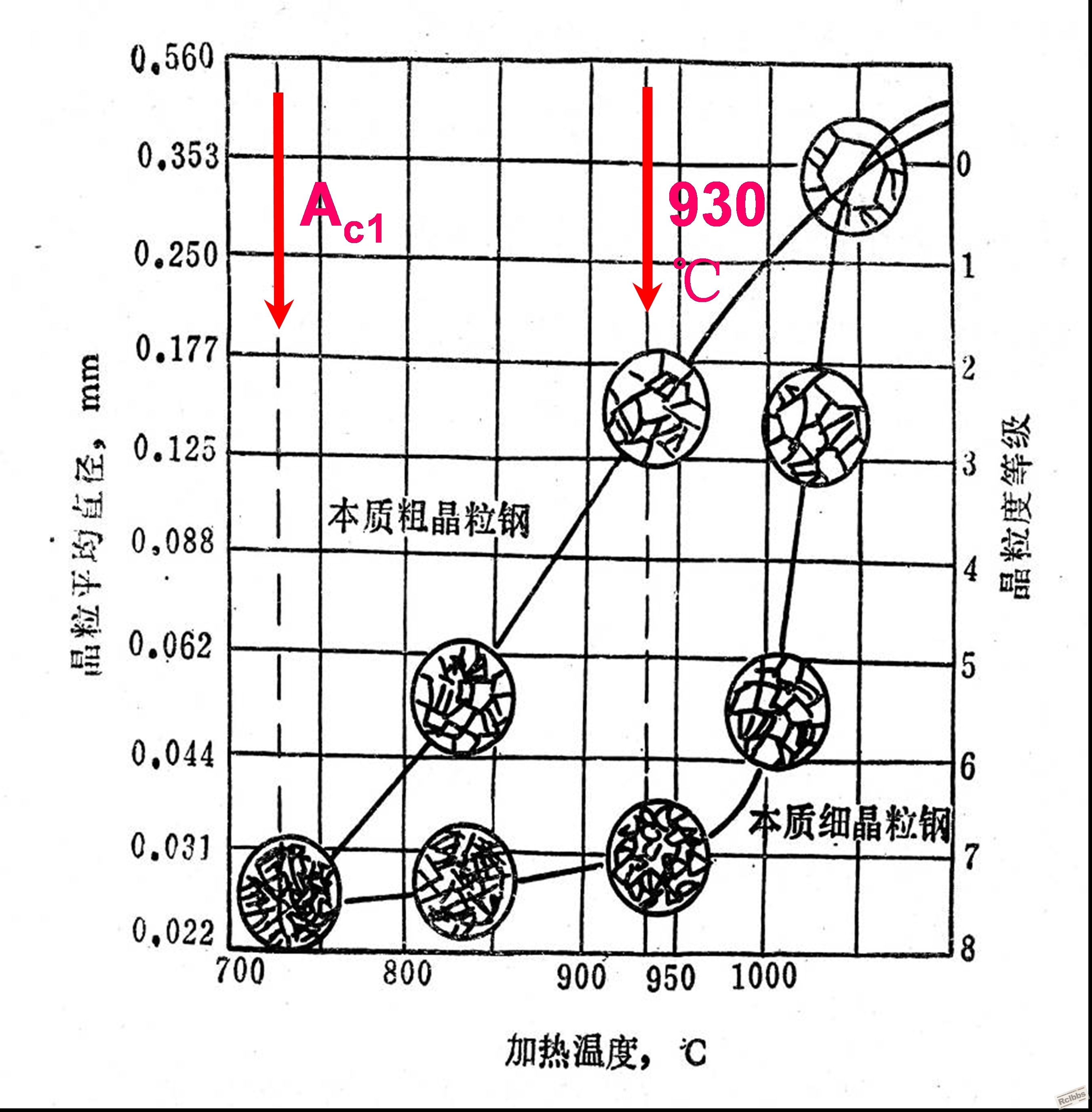

问一下 会不会粗晶啊

发表于 2010-1-4 18:45:32 | 显示全部楼层
回复33楼,提高奥氏体化温度当然会引起晶粒变大,这里有一个量和度的问题,必须辩证看待这个问题。
同时,还要考虑钢种的影响,如果是本质细晶粒钢种,适当提高温度对硬度是有好处的,如图所示,本质细晶粒钢在950C以下时,温度提高,晶粒长大并不严重,但本质粗晶粒钢就影响很大了。
