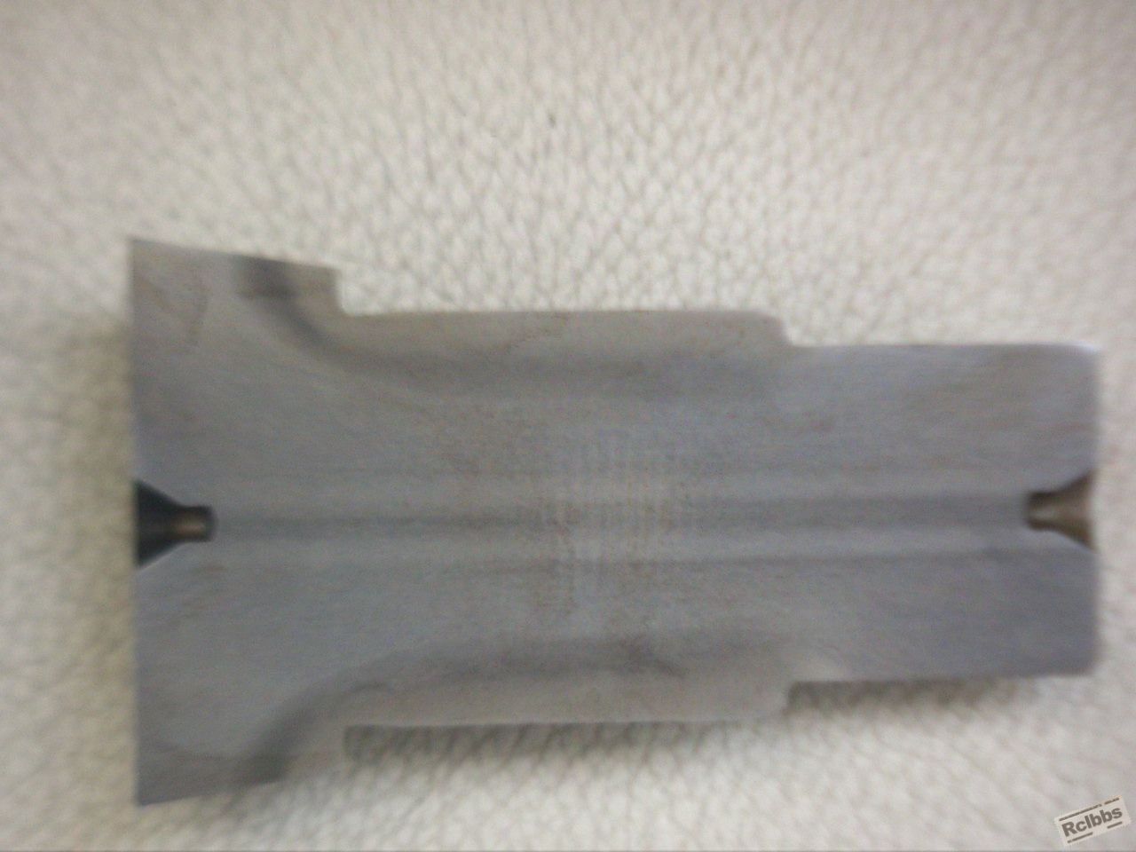

发表于 2010-1-27 21:01:22 | 显示全部楼层
你好,这有一台阶轴中频淬火照片,请参阅
