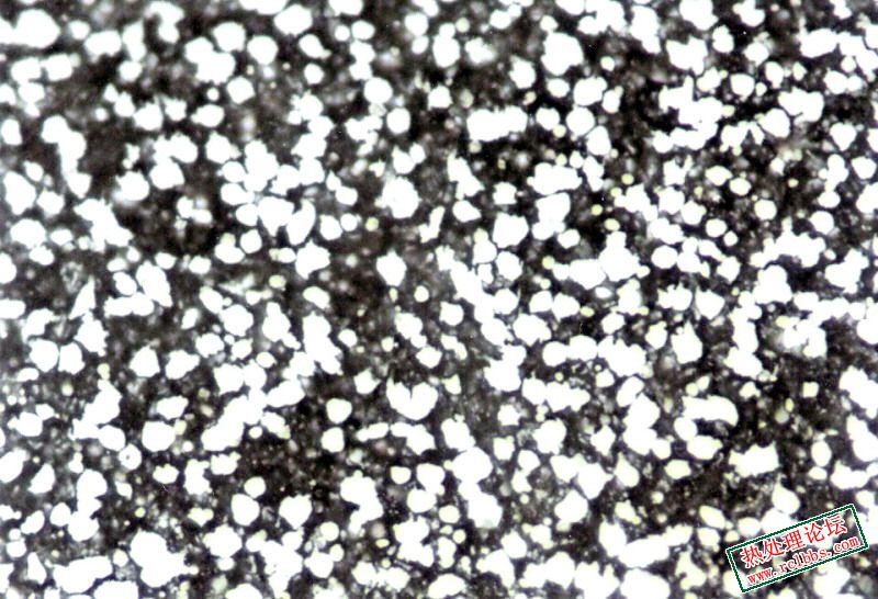

[原创] 发一张很漂亮的球化退火组织

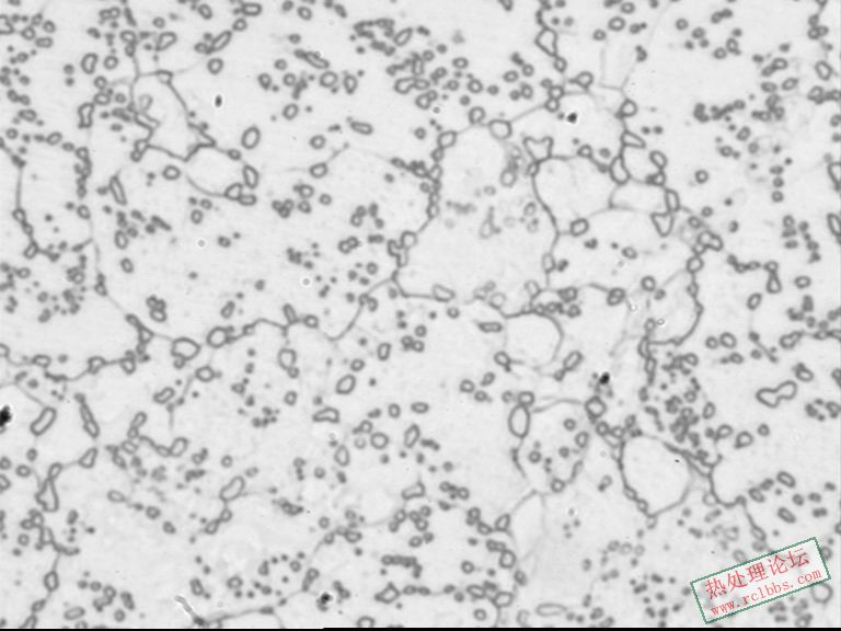

我也发一张,供大家欣赏.  testing

存在隐针M,不是球化退火组织吧

回复 22# 的帖子
沒錯, 基体是 M. 我搞混了.

发表于 2008-4-25 10:10:21 | 显示全部楼层
中碳钢的球化退火图片

发表于 2008-4-25 10:22:17 | 显示全部楼层
很不错的图片,抽个时间也去找一些!

发表于 2009-10-19 21:17:00 | 显示全部楼层
吴老师,你的照片是不是腐蚀过度了啊?
另外:楼主的应该是GCr15采用下限淬火温度淬火的回火组织吧?是隐针马氏体+残奥的基体上分布着未融碳化物。
您的见解如何?

发表于 2009-10-19 21:53:36 | 显示全部楼层
楼主发的图片,一眼望去好像碳化物颗粒比较粗大,仔细一看原来是1000X的
球状很好,组织也很均匀,的确很好。我估计该图片腐蚀的比较深了,碳化物颗粒看起来很清晰,其他的看不到了。。。。

第一张很像是H13类模具钢的球化退火组织。
发表于 2009-10-21 14:13:57 | 显示全部楼层
怎么会是球化组织呢。明明是淬火组织吗

发表于 2009-10-21 15:02:35 | 显示全部楼层
哈哈,咱们有轴承热处理论坛呀,是不是淬火组织里面图片很多,另外楼主的退火图片只能说球化的不错,如果按轴承钢来讲也算是可以的了,但倍数不对,500倍下这个样子才算不错,1000倍下这样就不算什么了,球体积放大一倍呀,搞金相,不要不说材料和工艺,单纯的一张图片什么也说明不了的

发表于 2009-11-5 16:09:05 | 显示全部楼层
楼主的退火组织很好,不知是什么材料和工艺,能说明满足了
11楼的组织也不错啊比较均匀的
