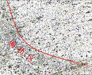

楼主: cszmf
[讨论] 这张照片是偏析吗?
 火.. [复制链接]
发表于 2010-10-15 15:20:02 | 显示全部楼层
看不太清楚,给我的感觉是不是学徒磨的。
发表于 2010-10-15 15:21:34 | 显示全部楼层
能告诉下 是什么材质吗?
发表于 2010-10-15 15:31:56 | 显示全部楼层
腐蚀的时间太短
发表于 2010-10-15 21:25:43 | 显示全部楼层
把全部信息说出来,也许就不会这么多人说楼主制样问题了
发表于 2010-10-18 09:01:22 | 显示全部楼层
24楼    ]把全部信息说出来,也许就不会这么多人说楼主制样问题了
支持
签到天数: 179 天
发表于 2010-10-18 09:04:04 | 显示全部楼层
应该不是制样问题,亮度太高了吧?不容易侵蚀的组织反射光强烈,给出的镜像就是这个样子
发表于 2010-10-18 10:33:17 | 显示全部楼层
以后不要那这样的东西污染大家的视线了
发表于 2010-10-19 14:53:01 | 显示全部楼层
样确实没做好,只要耐心点,样总能制好的。
发表于 2010-10-20 17:58:59 | 显示全部楼层
砂纸的磨痕还有,再仔细抛光
发表于 2010-10-20 20:30:59 | 显示全部楼层
感觉样制的不好,腐蚀的也不好,拍的也不好。
发表于 2010-10-20 22:55:05 | 显示全部楼层
看组织基本可以确定是 正火态下中低碳料     不过   兄台的制样技术实在是不敢下个言语      您是学金相刚来的吧?哈哈哈哈哈哈哈
发表于 2010-10-20 22:56:52 | 显示全部楼层
好好学习   天天向上哦     小学生!
发表于 2010-10-20 23:43:55 | 显示全部楼层
我是小学五年级毕业  呵呵      你半斤我五两二
发表于 2010-10-21 00:45:51 | 显示全部楼层
确实  磨样有划痕  太模糊了  而且把情况没说清
签到天数: 128 天
发表于 2010-10-21 14:13:56 | 显示全部楼层
回复 1# cszmf
    这张图可以看出偏析区
发表于 2011-4-27 21:39:46 | 显示全部楼层
好清晰的划痕啊    你是用盐酸腐蚀的吗
发表于 2011-4-28 11:28:44 | 显示全部楼层
好好学习吧,磨样是基本功!
发表于 2011-4-28 16:52:37 | 显示全部楼层
这根本就看不出来组织的好环
发表于 2011-4-28 23:33:10 | 显示全部楼层
楼主,你懂怎么制偏析的样吗?知道带状偏析和方框偏析怎么切吗,
发表于 2011-4-29 11:34:06 | 显示全部楼层
照片要拍好,才能让大家来判断!
