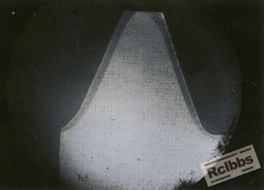

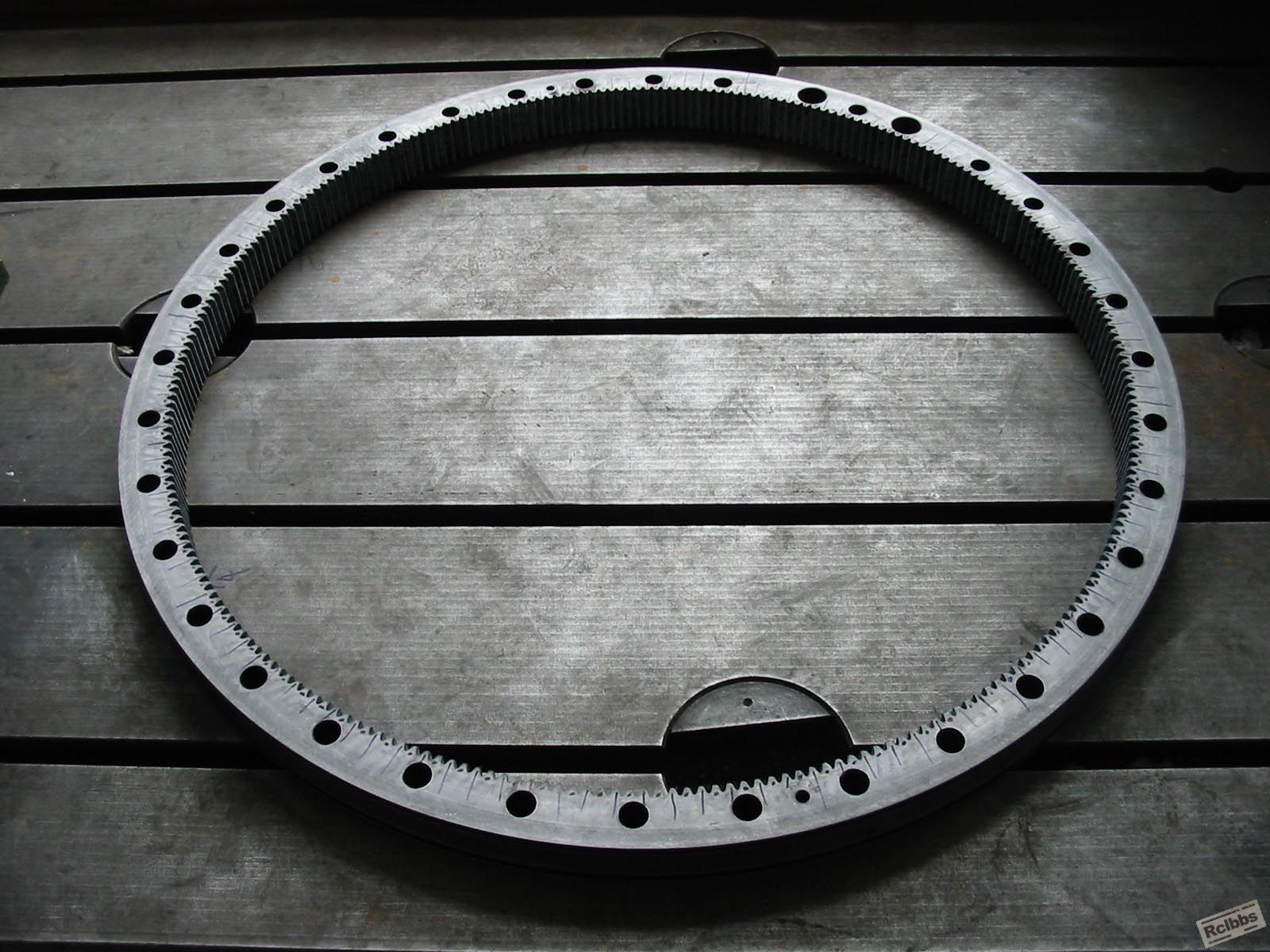

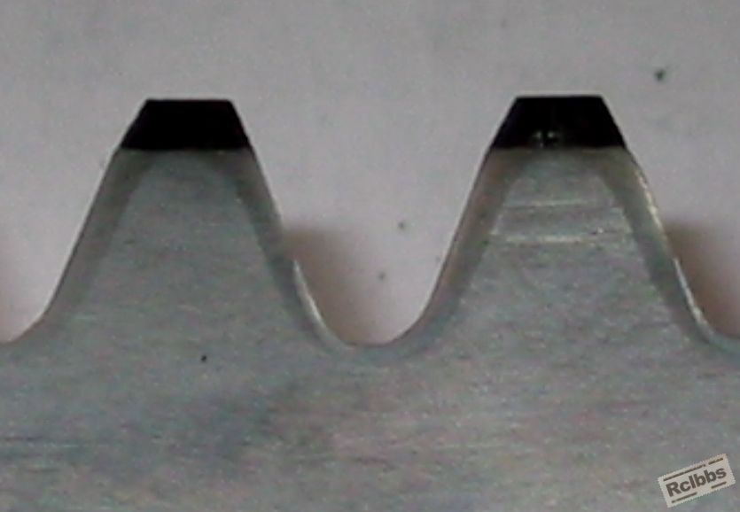

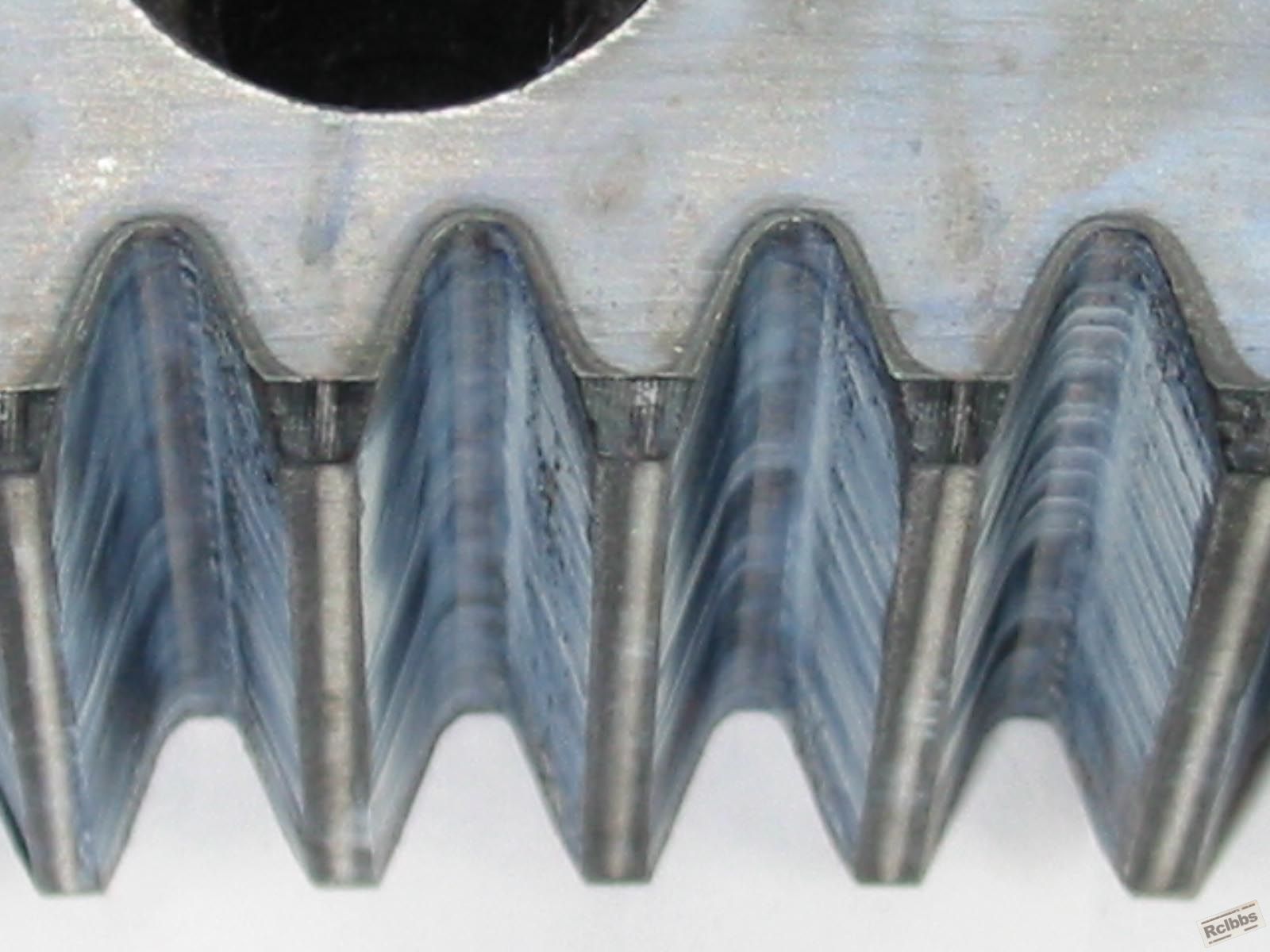

    如果是这样的齿轮,激光淬火是最佳选择。
齿圈基本参数
        材质:40CrNiMoA
        模数:m=8mm
        齿数:z=160
        齿形角:α=20°
        精度等级:8JK
        外形尺寸:φ1480×100mm
        节圆直径:φ1280mm
        调质硬度:HB241~286
淬火后变形要求
        端面平行度<0.10mm
        滚道椭圆度<0.10mm
        滚道与端面平行度<0.10mm
淬火要求
        齿面硬度:HRC48~55
        淬硬层深度:0.8~1.0mm
        滚道硬度:HRC44~50
        淬硬层深度:0.8~1.0mm
加工结果
        试块硬度:HRC59,淬硬层最深达1.37mm。
        齿面硬度:HRC55(4点平均)
        滚道硬度:HRC44.5~49.2 平均47.0(V形槽)
变形情况
        端面平行度为0mm
        滚道椭圆度<0.02mm
        滚道与端面平行度为0mm
        公法线测量完全与未激光淬前一致
