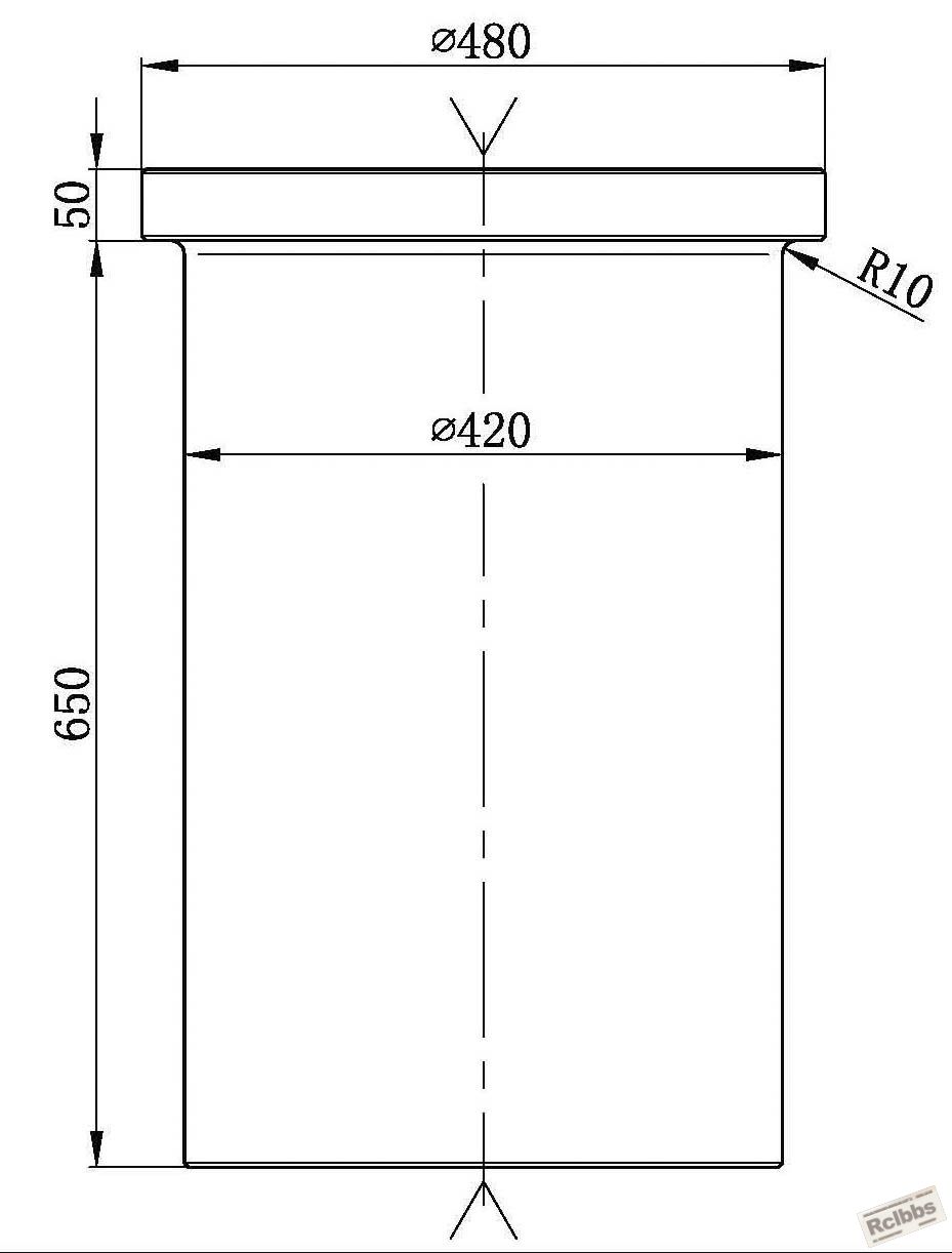

       刚工作不久的时候,遇到一事故,材质45钢,据说经过锻压,销钉,钉身直径420mm,钉身长度650mm,钉帽直径480mm,钉帽长度50mm,身帽过渡圆滑,因车、磨加工的需要,两平面中心都有定心孔,棱边倒钝。850℃保温3小时,出炉对钉帽沿打水预冷,后整体入水冷却约20分钟,及时入箱式炉回火,回火温度420℃,时间16小时。测硬度HB330~370。出炉冷却后,上磨床磨加工至要求的表面光洁度及尺寸精度。过三天,运至客户库房,在客户库房放两天后,暴裂三件,又过两天,再暴裂三件(该批共8件)。
       裂纹形貌与楼主提供的照片如出一辙,裂纹源也在心部,检测晶粒度,表层7级,由表及里,最粗的4级。组织为:表层——回火屈氏体,次表层——回火索氏体+铁素体,再往里——珠光体+铁素体,心部——铁素体呈网状。未有超标夹杂物。XX机械设计院金相室检测。
       当时该设计院给出的结论是回火不充分,没有消除淬火内应力。
       疑惑多年。

发表于 2010-11-28 12:14:46 | 显示全部楼层
回复 30# 烟不离手
    我把你的尺寸做出想象图,不知对否?

签到天数: 155 天
发表于 2010-11-28 12:22:18 | 显示全部楼层
回复 38# wangqinghua196
       工件正是如你的图示,也是过直径开裂,一裂到底。这个机械设计院我还是给你发站内短信吧。
