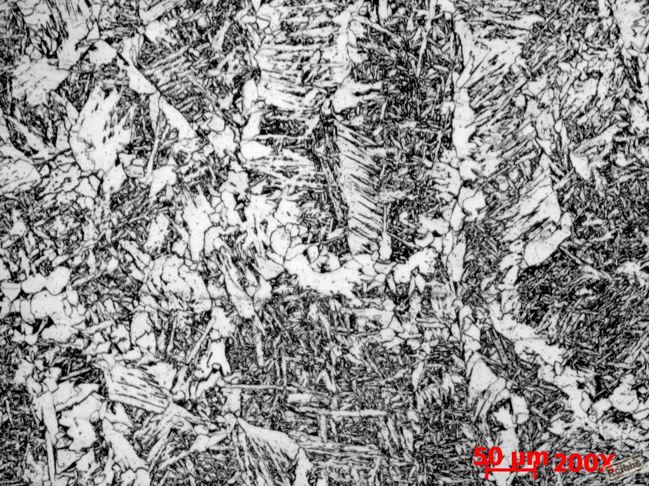

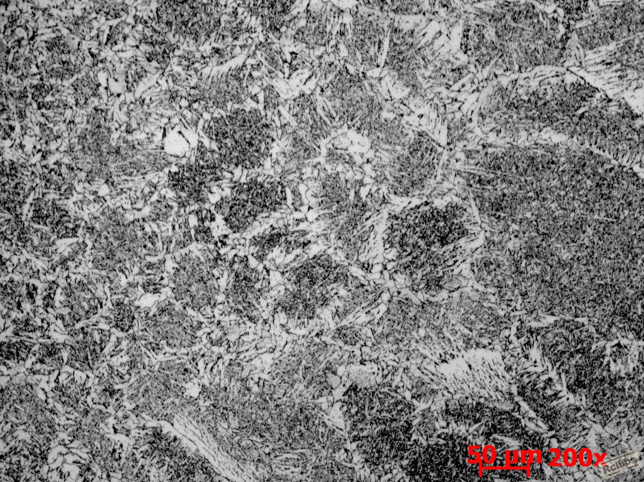

传两张焊缝的魏氏组织
材质:P265GH

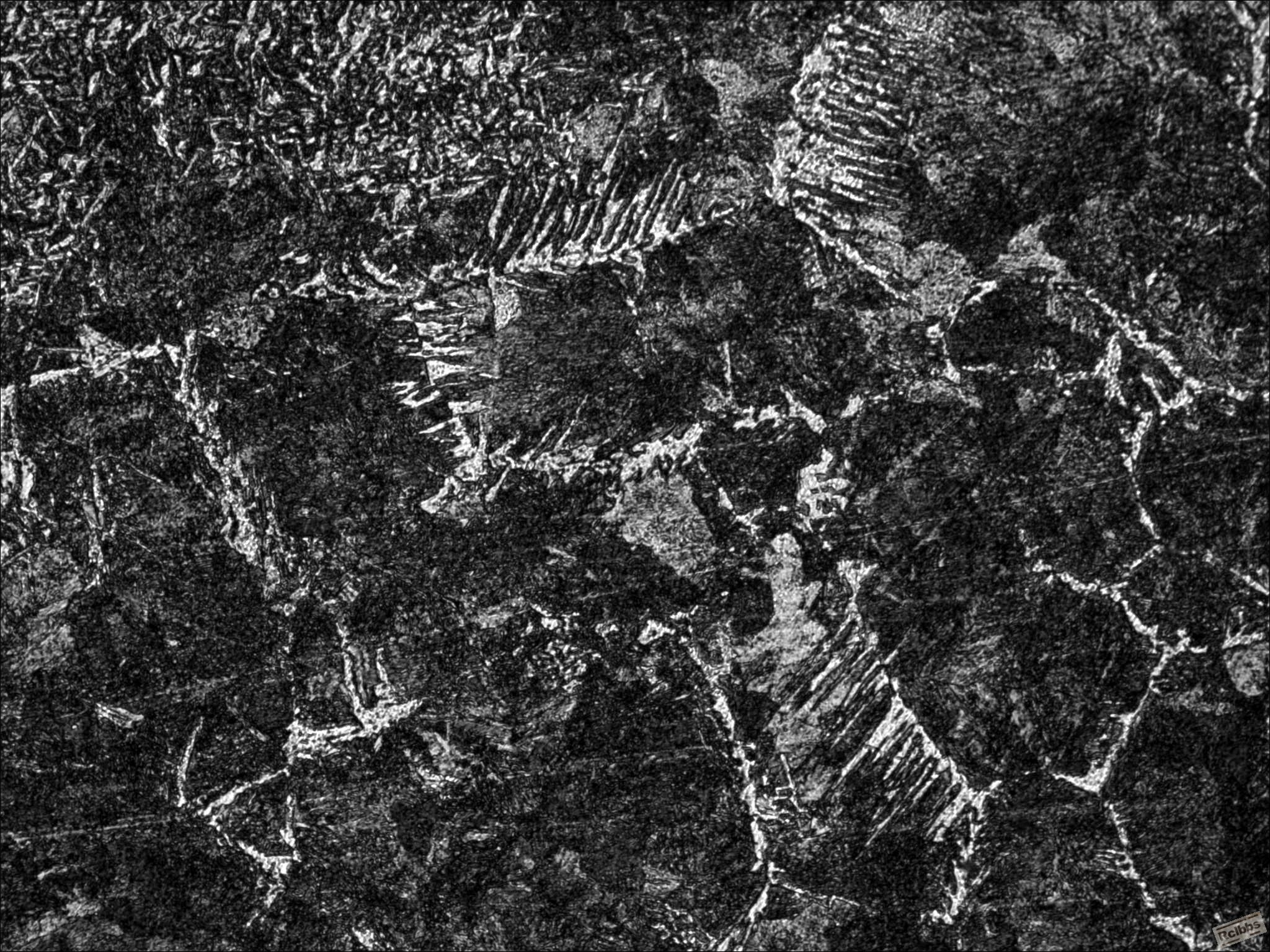

发表于 2010-9-16 08:17:10 | 显示全部楼层
上传一张45#钢锻件魏氏组织照片
