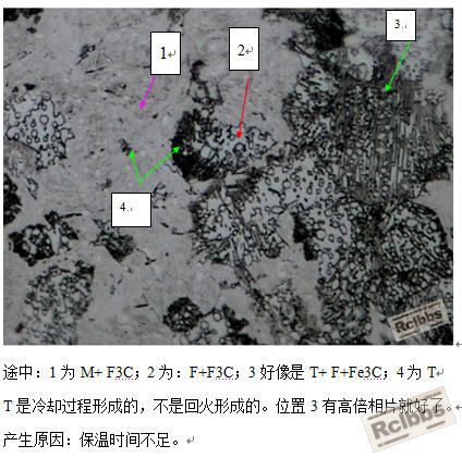

[讨论] 轴承淬回火异常组织

加热温度不够或者保温时间不够,图片都有珠光体;
发表于 2010-3-27 21:08:45 | 显示全部楼层
根据硬度数值,个人认为是淬火过程中产品未及时掉入油中而发生珠光体转变所致,建议查找落料口或网带破损情况.
发表于 2010-3-28 20:58:54 | 显示全部楼层
请问心部硬度是多少?心部硬度跟表面硬度一样、是淬火时在下料口卡着、混入了回火炉中经过低温很时间的回火,所以金相的表面现象像加热不足

回复 24# cly0375
心部硬度与组织都与表面一致.

发表于 2010-3-29 08:40:12 | 显示全部楼层
1 炉温均匀性差,加热时间不足
2 原始组织有问题

回复 27# renbenfg
我们没有显微硬度计,但是从显微镜观察应该是低温淬火马氏体.我的结论也与你一样.

发表于 2010-3-29 15:28:30 | 显示全部楼层
我认为是冷致却不足,金相中有明显的球状渗碳体被析出,过共析钢冷却不足时先析出渗碳体。

回复 25# zHANG_999567
    心部硬度跟端面硬度一样,是否是未淬火的另件混入了回火炉中、因为我曾做过试验,尽管另件未淬火,但经过低温回火,表面的金相组织稍微有些变化,但局部是糊里糊涂索氏体

 楼主| 发表于 2010-3-29 21:52:14 | 显示全部楼层
回复 30# cly0375
多少温度回的火?回火能回出来索氏体吗?有机会我也做个试验看看
发表于 2010-3-30 19:59:02 | 显示全部楼层
回复 31# zHANG_999567
    回火温度为 220度,经过表面强化处理的〔用不锈钢珠抛光〕

 楼主| 发表于 2010-3-31 07:52:48 | 显示全部楼层
回复 32# cly0375
对于球化退火组织来说,220的温度组织根本不会发生变化.

发表于 2010-3-31 14:45:55 | 显示全部楼层
你这个产品是加热不足

回复 32# zHANG_999567
    是呀,按照理论来解释低温回火是根本不会发生组织相变,但实际的试样就是存在着…唯一的解释是经过表面强化处理…

发表于 2010-4-2 16:57:51 | 显示全部楼层
M+SP,预冷淬火

发表于 2010-4-14 22:27:39 | 显示全部楼层
不是有千分之一么?产品有硬度梯度么?
加热不足可能性较大
发表于 2010-4-16 18:27:24 | 显示全部楼层
可能是挂在炉中,落油时温度过低。
发表于 2010-4-20 13:11:50 | 显示全部楼层
应该是加热不足,组织上还保留片状和球状p
