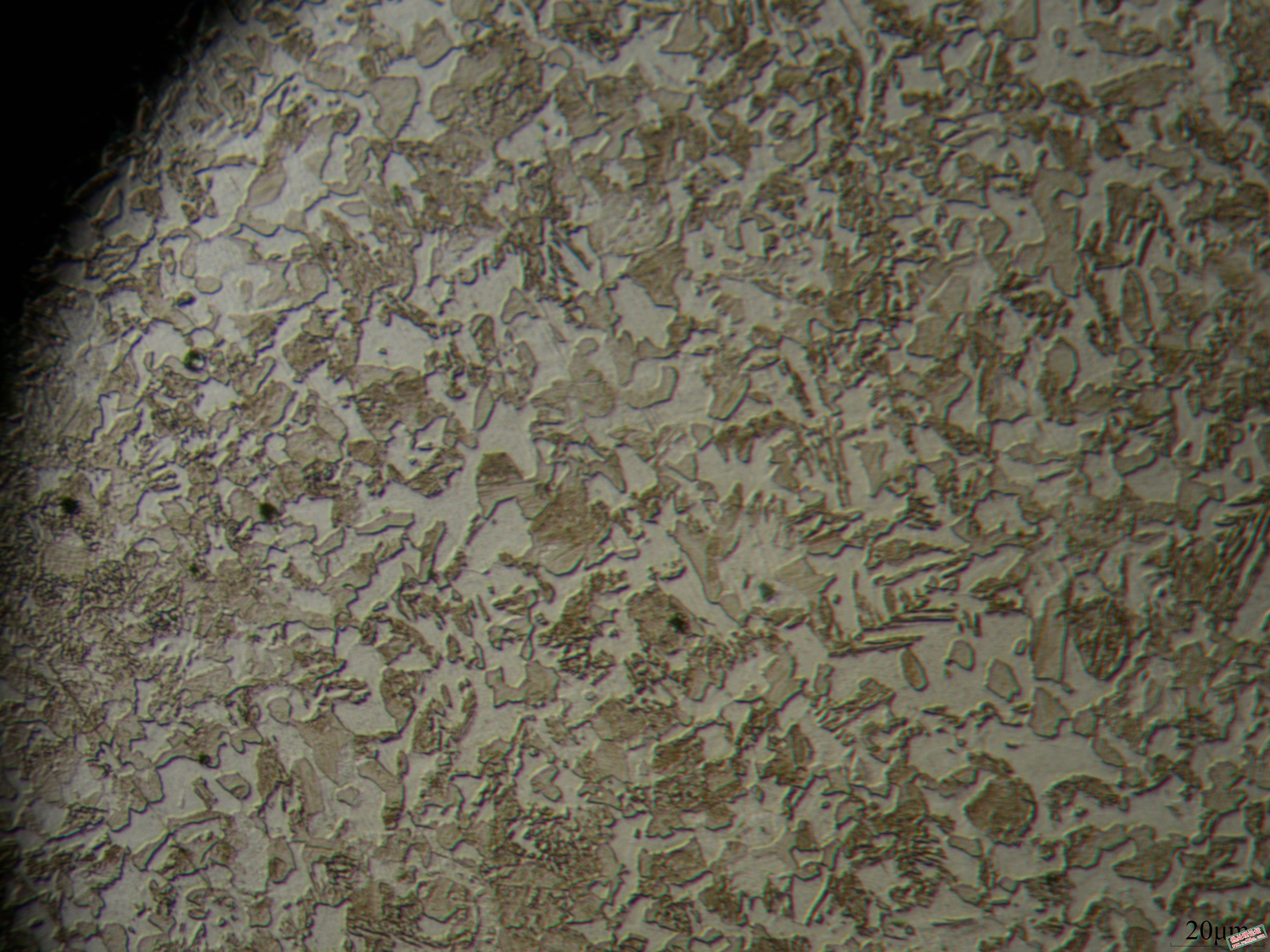

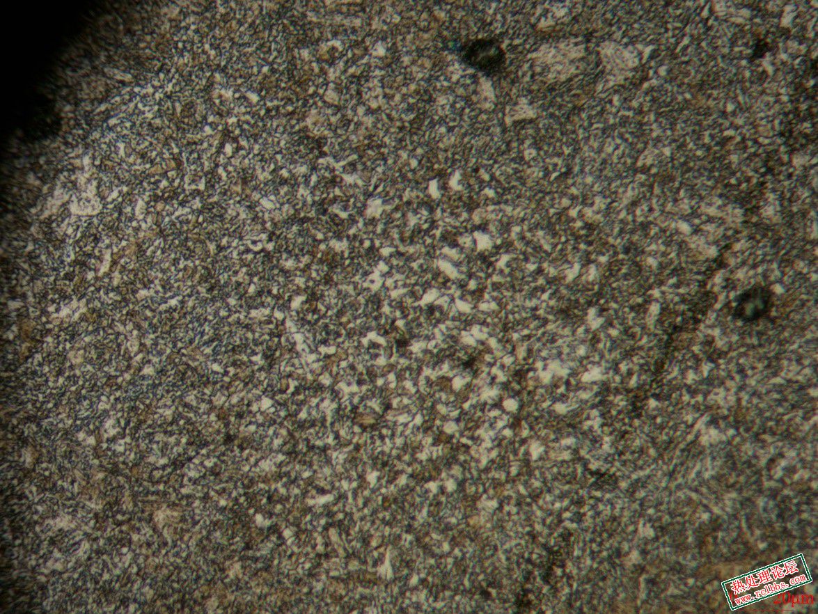

 楼主| 发表于 2023-7-13 21:23:07 | 显示全部楼层
最近切了一件,在芯部硬度检测位置的金相很不好,有大量的铁素体,渗碳缓冷到室温,重新加热到830淬火
,这是淬火温度低导致的吗
签到天数: 2203 天
发表于 2023-7-14 07:38:06 | 显示全部楼层
淬火温度低了,保温时间方面可能也有点欠缺

这个比例能达到,油温用的50度,上次试过860淬火,这个位置还是有部分块状铁素体
签到天数: 1074 天
发表于 2023-8-9 20:34:14 来自手机 | 显示全部楼层
渗碳后缓冷下来,心部就是大量的铁素体+珠光体
比830淬后芯部铁素体少了很多
