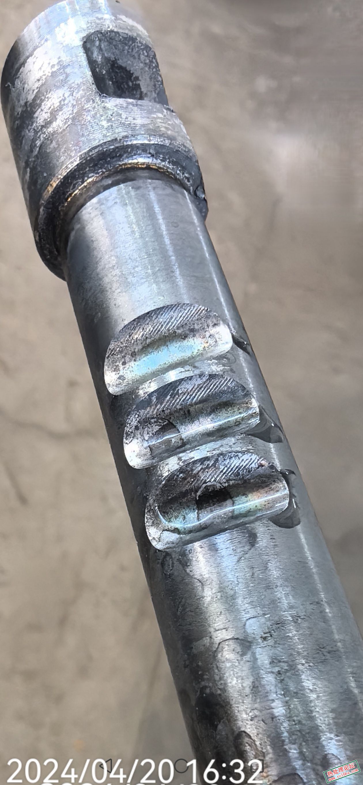

拖拉机变速箱拨叉轴,调质+表面淬火 Screenshot_20240420_163206_com.huawei.photos_edit_652242083411412.jpg

这个还真见过一圈打天下的,梨形的。。。。

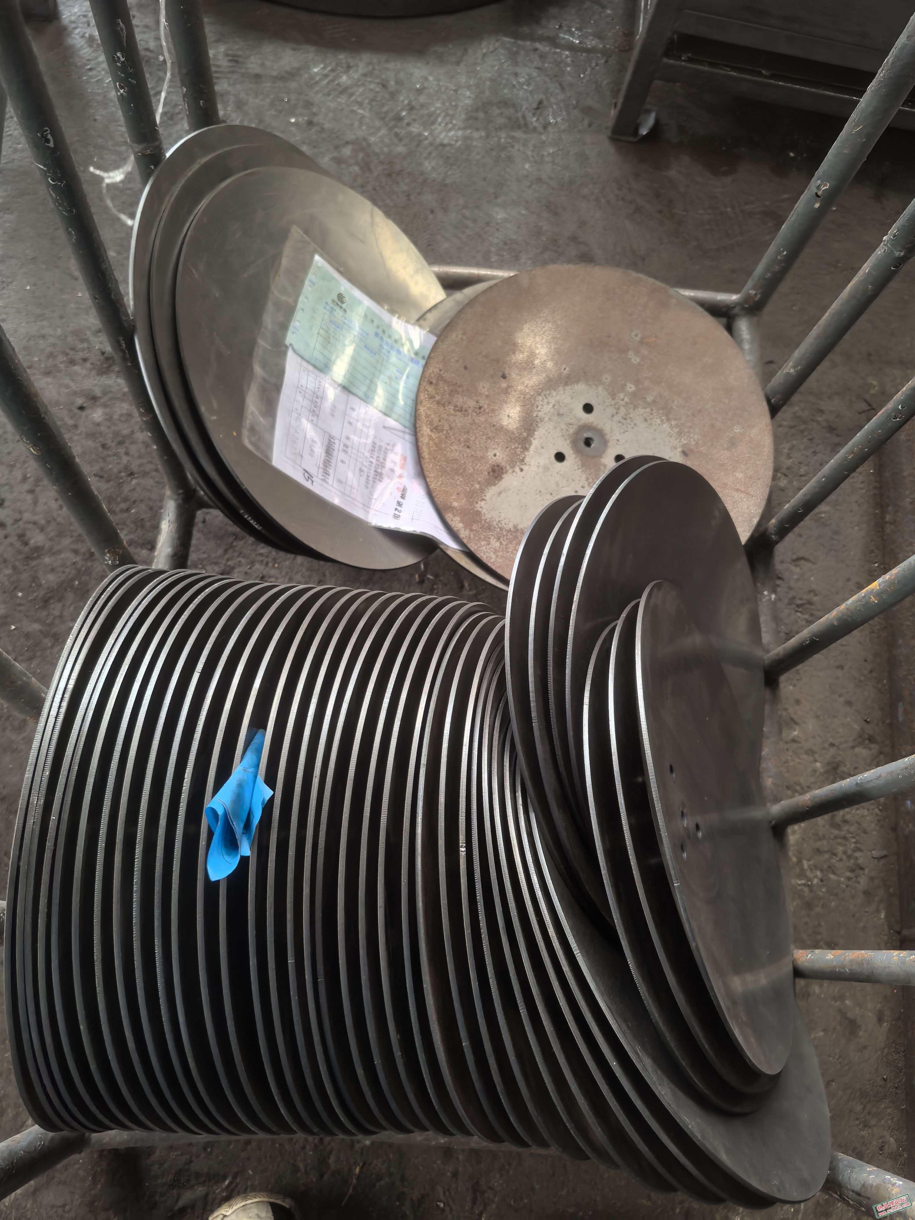

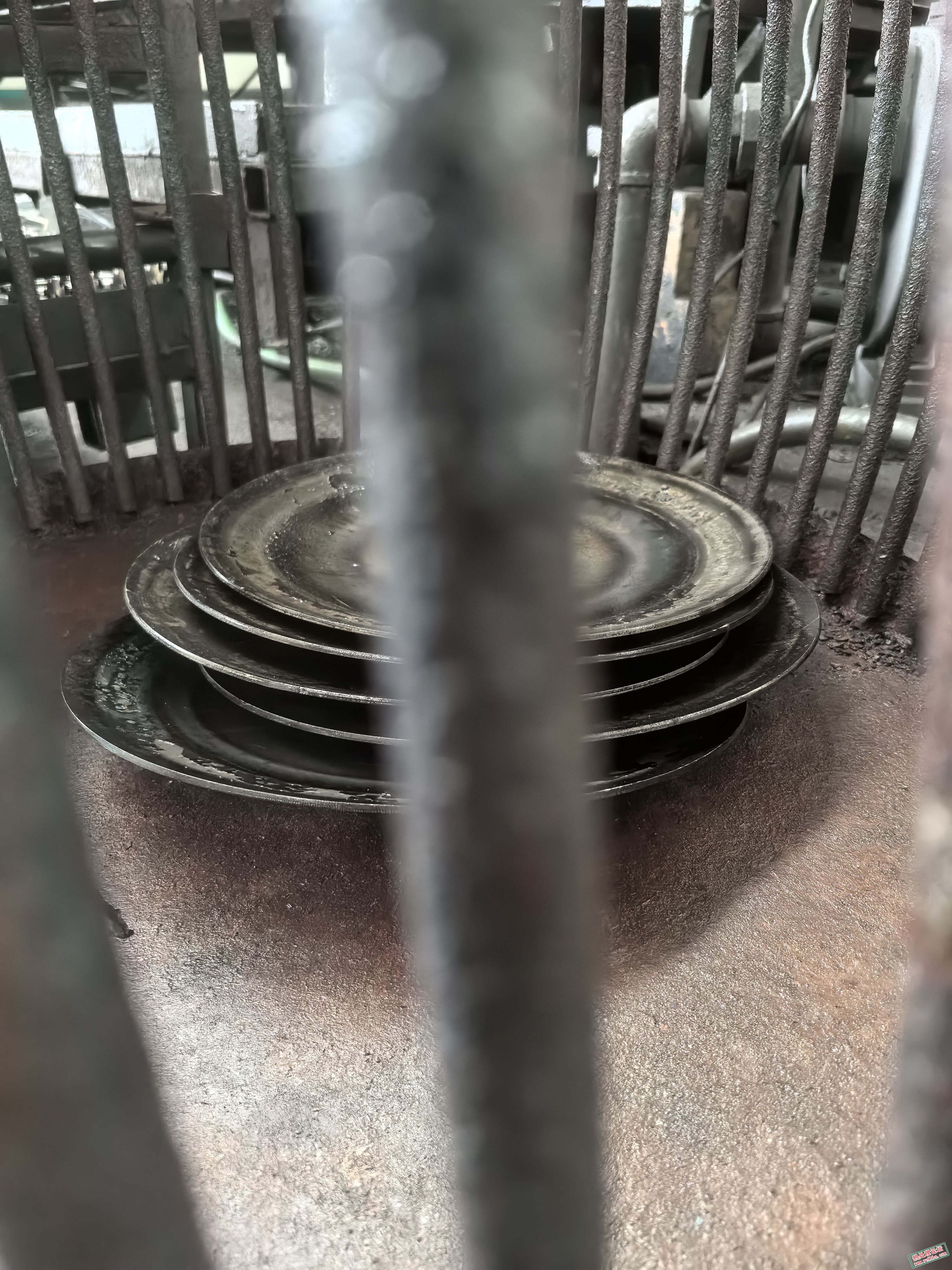

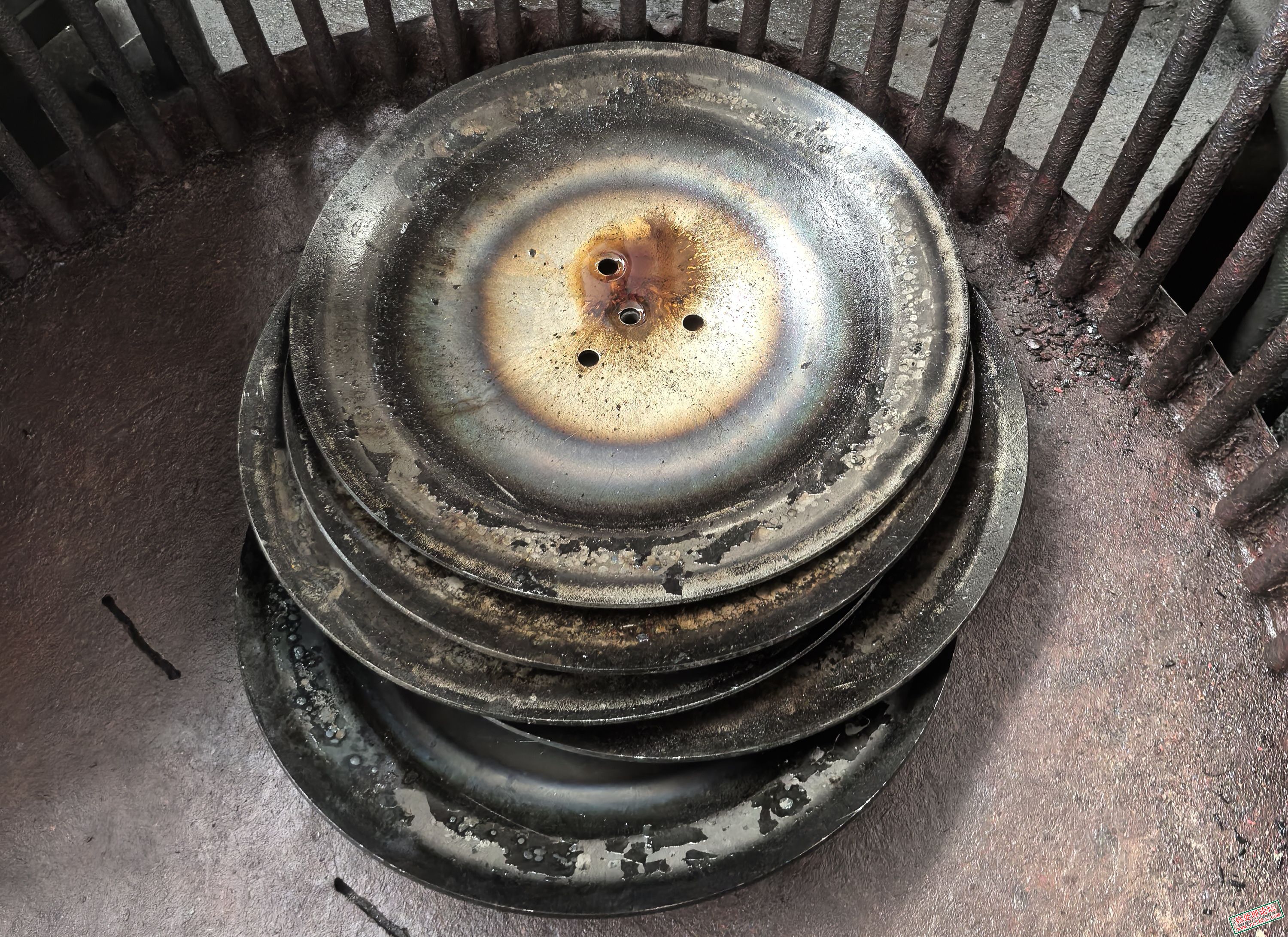

这个“炒锅”,也是一圈感应器做的 IMG_20241007_082902.jpg IMG_20241007_082715_edit_171066505892126.jpg IMG_20241007_082637.jpg

对于操作工而言,班中生产几种产品需要频繁更换感应器,应该是一个很麻烦的事!打个最简单的比方:大厨一口大锅,却可以炒出各种各样的美食

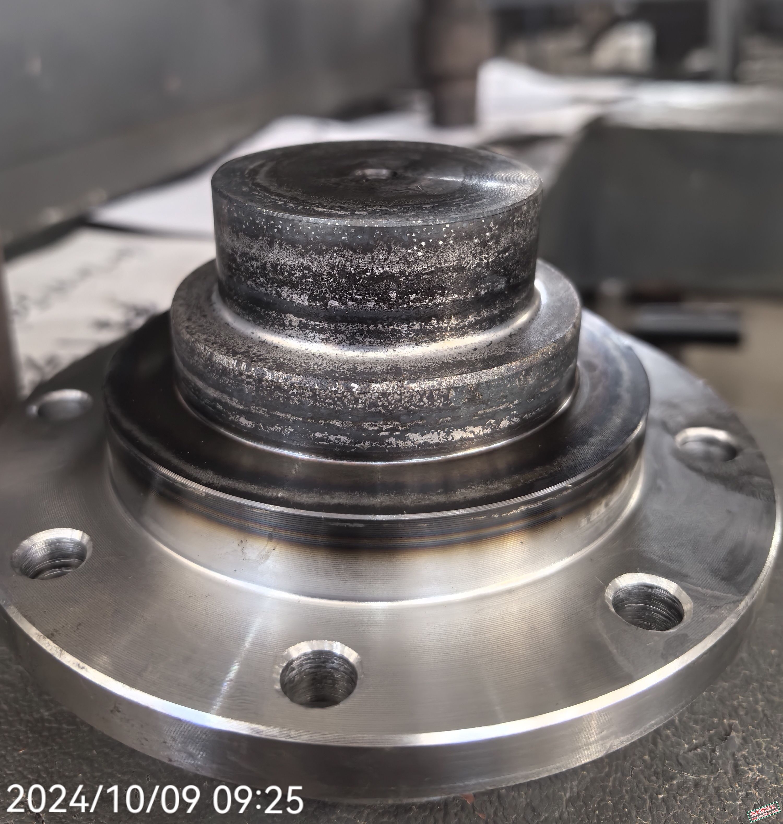

txljh8 发表于 2024-10-9 11:07
又是一个多台阶产品
这是传动半轴的法兰盘,后续要准备上摩擦焊,再把轴焊接上去吗?
签到天数: 2287 天
 楼主| 发表于 2024-10-9 15:10:44 | 显示全部楼层
拖拉机主销轴座,装轴承,没有摩擦焊。

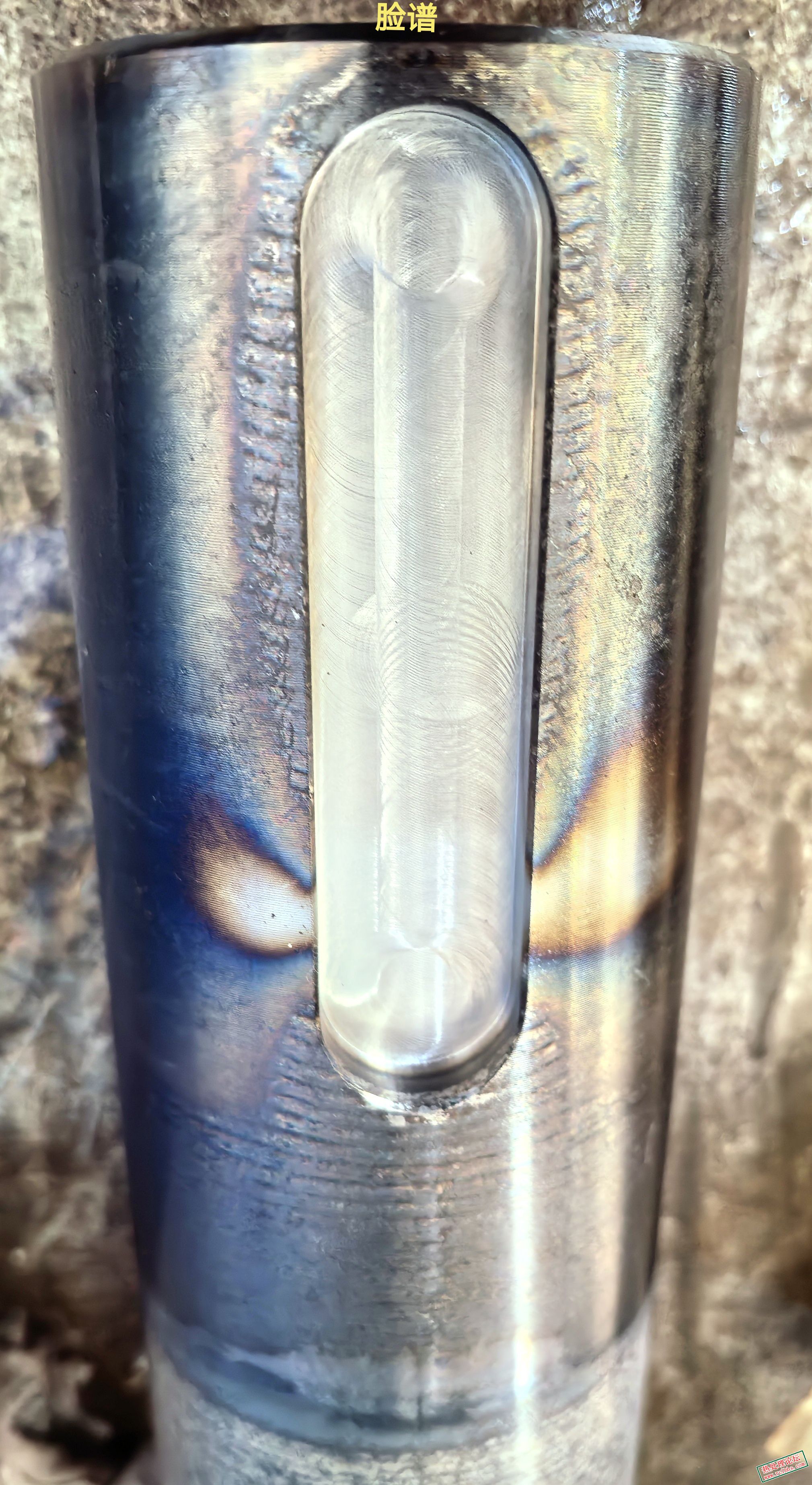

今天新员工尝试自己摸索调试高频淬火拖拉机提升轴,
由于缺乏经验,好好的提升轴,上面这一段,被烧成了怪兽,又仿佛是一张脸谱!
这张脸谱,蕴藏着丰富的信息!!!
