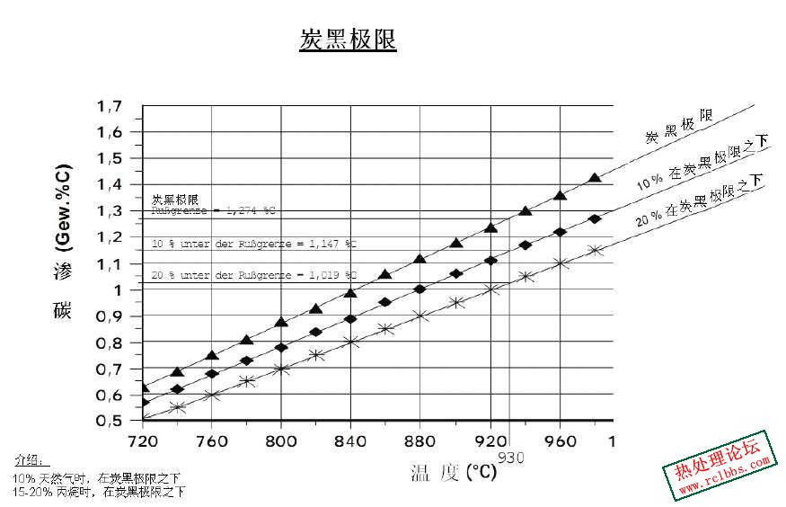

     表面出现这种组织,一般都是碳氮化合物,主要原因还是因为温度低,碳势设定过高,超出极限了,另外加上氨气的影响,在最表层形成这种碳氮化合物。适当调整一下参数就不会出现了。

碳氮化合物,很常见,降碳势好了

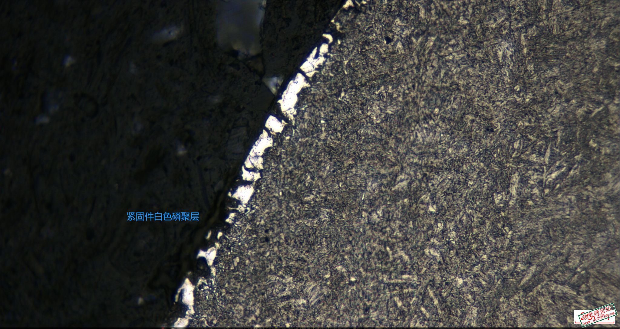

前辈您好,楼主这个图片,,白色的有没有可能不是碳化物??而是白色的磷聚层:(

发表于 2024-4-14 15:13:42 | 显示全部楼层
从形貌上看像是磷聚层,但偏偏楼主说测硬度有700HV,有这么硬的磷聚层?
签到天数: 362 天
发表于 2024-4-14 15:17:42 | 显示全部楼层
苏工检测过磷聚层的硬度??他这个做了碳氮共渗,会不会是因为这个硬度高的
签到天数: 2238 天
发表于 2024-4-15 07:47:18 | 显示全部楼层
不排查这种可能性,但是磷化铁素体硬度四五度应该是极限了吧。而且就一张图,也没有后序,注定是没有结果的东西。如果可以多拍几张图片,多拍几处位置,那就可能更清楚了。
签到天数: 362 天
发表于 2024-4-15 07:59:01 | 显示全部楼层
dzkyx1314 发表于 2024-4-15 07:47
不排查这种可能性,但是磷化铁素体硬度四五度应该是极限了吧。而且就一张图,也没有后序,注定是没有结果 ...
是啊,说他是白色磷聚层吧,硬度又那么高。。。若原材料有白色磷聚层的话,在后续碳氮共渗中,白色磷聚层是否会分解??若不会分解,那白色磷聚层碳氮共渗后,硬度会不会达到楼主说的700HV?有哪位朋友遇到过这样的情况?检测过白色磷聚层热处理后的硬度?
签到天数: 1291 天
发表于 2024-4-15 09:31:15 | 显示全部楼层
记得检过,具体数据忘了,比较低的,不是经常有人看成是铁素体组织吗?所以绝对不可能有700HV这么高,度娘上有一说法是磷化膜可以提高硬度(一般在100~400HV),但没有考证过。
