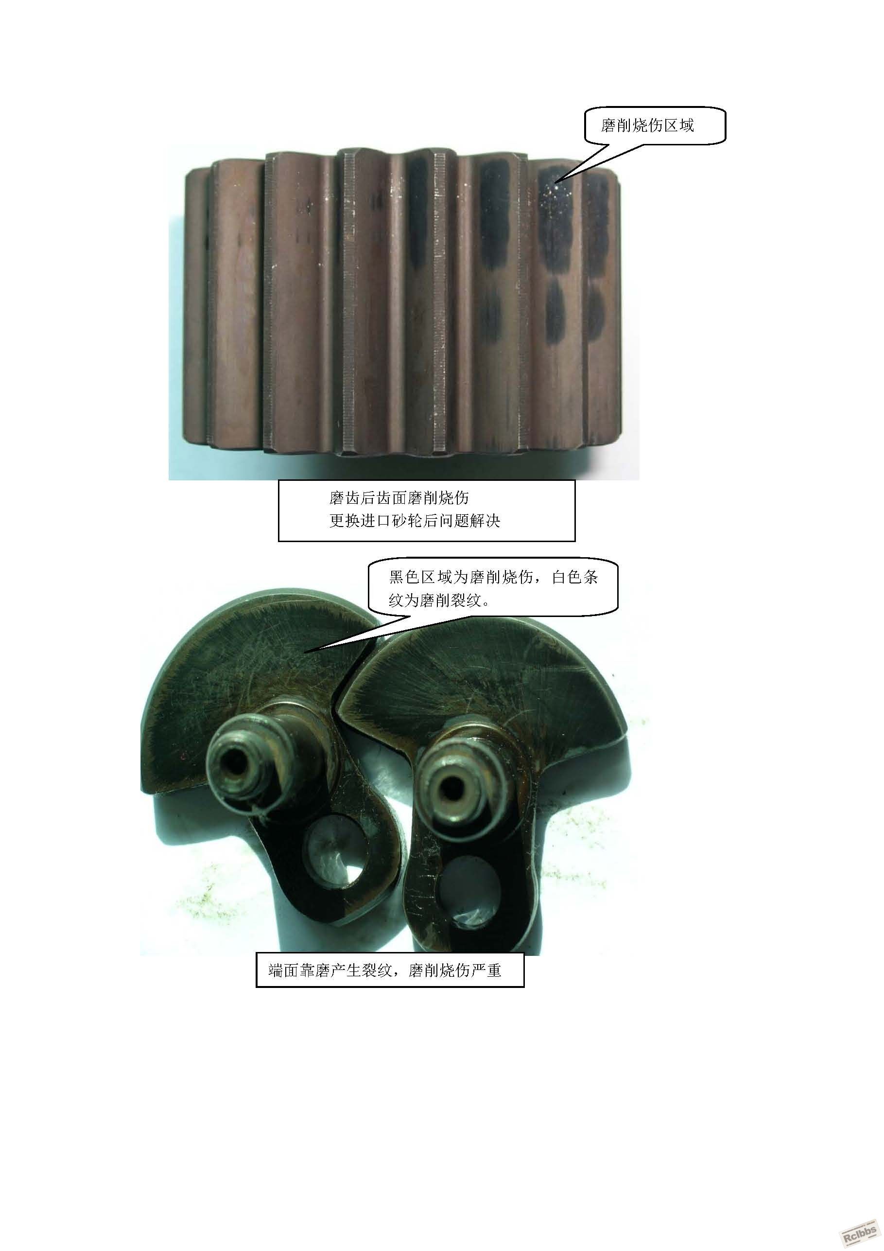

 楼主| 发表于 2010-5-6 20:32:46 | 显示全部楼层
回复16楼,搬运工,我看到烧伤已成为方块顺齿排列,黑棕色。裂纹垂直齿的方向,即纵向。

回复 21# suimail
    典型的磨削量过大引起的二次淬火裂纹。不知你们所谓的领导凭什么就判定是热处理的原因,就因为我们经过了热处理吗?

发表于 2010-5-6 22:28:09 | 显示全部楼层
磨削烧伤主要是机加工的责任,但是磨削裂纹的责任是多方面的.需要从砂轮力度、磨削量、磨削方式、产品的组织应力、产品金相组织等多方面分析改进。

发表于 2010-5-7 07:12:33 | 显示全部楼层
建议按国家标准进行磨削烧伤检查,如果存在磨削烧伤,建议据理力争!
我没有看到金相,磨削裂纹虽然可以通过热处理解决,但不一定就是热处理的问题。是多因素导致的结果!

发表于 2010-5-7 10:49:44 | 显示全部楼层
各位专家朋友都分析得很正确,我也认为主要是磨削烧伤,跟磨削的背吃刀量和进给量有必然关系!但渗碳淬火后必须进行低温回火,并且分析金相组织,打硬度和有效渗层深度。另我认为880℃渗碳是否偏低,但如果采用催渗剂,比如稀土或BH催渗剂,把渗碳温度降低到880℃对控制变形是有好处的。

发表于 2010-5-7 10:55:22 | 显示全部楼层
磨削工艺正确是不会出现烧伤痕迹的.据此完全应将责任归之于机加工方.可观察比照磨削前后金相组织

发表于 2010-5-7 13:00:01 | 显示全部楼层
很多时候机加工出现问题都怪到热处理上面,这是工件加工流程常见的问题。如果要分清问题,有必要去机加工现场看,有可能是机加工进刀量大,或者切削液冷却不合理,烧伤很可能是磨削工艺不合理造成。裂纹还是要看看金相吧,还有就是我觉得淬火温度稍微有点高了

发表于 2010-5-8 09:59:20 | 显示全部楼层
1  鉴别磨齿工序是否存在问题的最好办法就是:检查磨削烧伤情况,如果存在磨削烧伤甚至二次淬火现象,就找机加工的人员理论去好了。
2  增加回火次数可以有效降低磨削裂纹,但磨削烧伤不能避免。

发表于 2010-5-8 14:04:32 | 显示全部楼层
磨削裂纹是磨削过程中产生的,跟热处理有密切的关系。热处理的状态好,磨削的时候就不易出磨削裂纹,热处理状态不好时,如果砂轮保持锋利(每次进刀前修一次),冷却充分(冷却液的喷嘴位置及流量),进给量要小,也会避免出磨削裂纹。特别是首次进给,一定要小,一般在首次进给出现磨削裂纹,出现后就很难削除,以前我们手工用油石试磨除出现的磨削裂纹,实际是把裂纹表面给堵上了,在显微下裂纹还是存在。所以在齿轮的制造过程中,我们也出现过不和谐的互相的推托的情况。现在改变了:热处理工序尽是提供好的条件,磨削工序根据工件情况,确定修砂轮的次数及进给量。冷热工序要相互配合,才能解决磨削裂纹的问题。
  除了应力、残奥外,还有氢脆需要注意,我们是一次淬火的,淬火时把碳势由0.8调整至0.2,效果非常明显,齿面磨削裂纹基本不再出现(以前放置半个月才能磨削,还可能出磨削裂纹),现在热处理完直接磨就没有问题。
提几点建议吧:1、控制扩散的碳势(我们控制是0.7%-0.9%,设定值0.8,没有考虑合金系数),控制淬火油的温度,也就是控制残奥的含量及级别(一般会从这里判定磨削裂纹是热处理原因还是磨削原因);
       2、扩散完成后的降温到850度及850度保温时(建议温度降至840度),碳势调整到0.3%-0.4%;
       3、淬火后及时回火(1小时内),否则回火效果会大打折扣;
       4、延长回火时间至5小时(我们以前也试过两次回火,效果不明显);
希望能有帮助。

发表于 2010-5-9 10:04:01 | 显示全部楼层
我很赞同32楼的意见,以下几点是热处理要注意的:
1,氢脆问题
2,残奥量和碳化物情况,可控制淬火前表面碳浓度
3,及时、充分的回火,去除淬火应力
淬火前保温段用0.2%的设定值是可以的,表面碳浓度渗碳后在0.9%左右的话,短时间保温不会下降得太多的,我建议在这段工艺时间切断甲醇供气,就通大流量紧急氮气就行了,可有效降低零件表面氢含量,同时也是碳扩散过程。

发表于 2010-5-9 13:43:57 | 显示全部楼层
提几点建议吧:1、控制扩散的碳势0.9%-0.95%,控制淬火油的温度,也就是控制残奥的含量及级别(一般会从这里判定磨削裂纹是热处理原因还是磨削原因);
       2、扩散完成后的降温到820-830度保温时碳势调整到0.35%-0.45%;
       4、延长回火时间至5小时,分2次。
              5.有条件-70度深冷处理。
希望能有帮助。

发表于 2010-5-9 19:40:09 | 显示全部楼层
回复32# “如果砂轮保持锋利(每次进刀前修一次)”?
1  讨论的是“磨齿”,不是磨外圆,增么能“每次进刀前修一次”呢?,这纯粹是理论分析,不能组织生产。
2  磨齿时,齿形、齿向是靠“金刚滚轮”修正砂轮来保证的,实际生产中不可能频繁修正。
3  产品磨裂大家立即想到热处理工艺很正常,但实际情况往往是热处理采取很多措施也不能完全避免磨裂问题,反而是“砂轮、磨削冷却油、磨削效率”等改进后,问题就“不出现了”,说明,磨削工艺是存在很多问题的。不管哪个企业,可能都差不多。
4  另外,大量的资料显示和我司自己实践经验,结论是:多次短时回火防止磨裂明显好于一次长时间回火工艺。

发表于 2010-5-9 20:49:50 | 显示全部楼层
回复 19# suimail
其中两种可能:磨削量过大;磨削时冷却不到位。
签到天数: 84 天
发表于 2010-5-9 23:04:48 | 显示全部楼层
如果热处理检验合格的话,大部分是磨削的问题。另外也可以从材料方面考虑一下。
