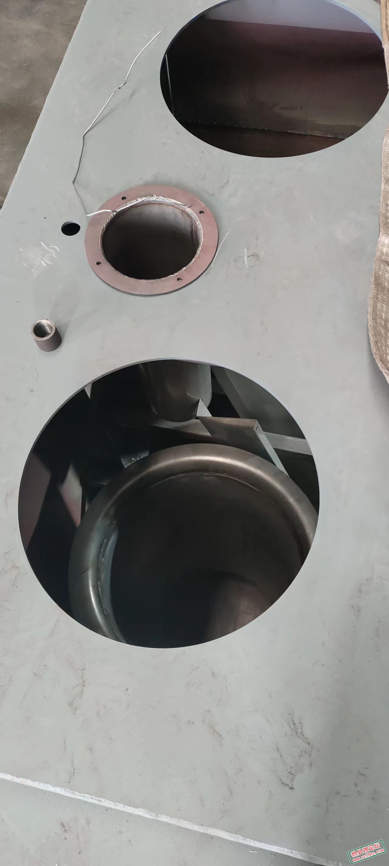

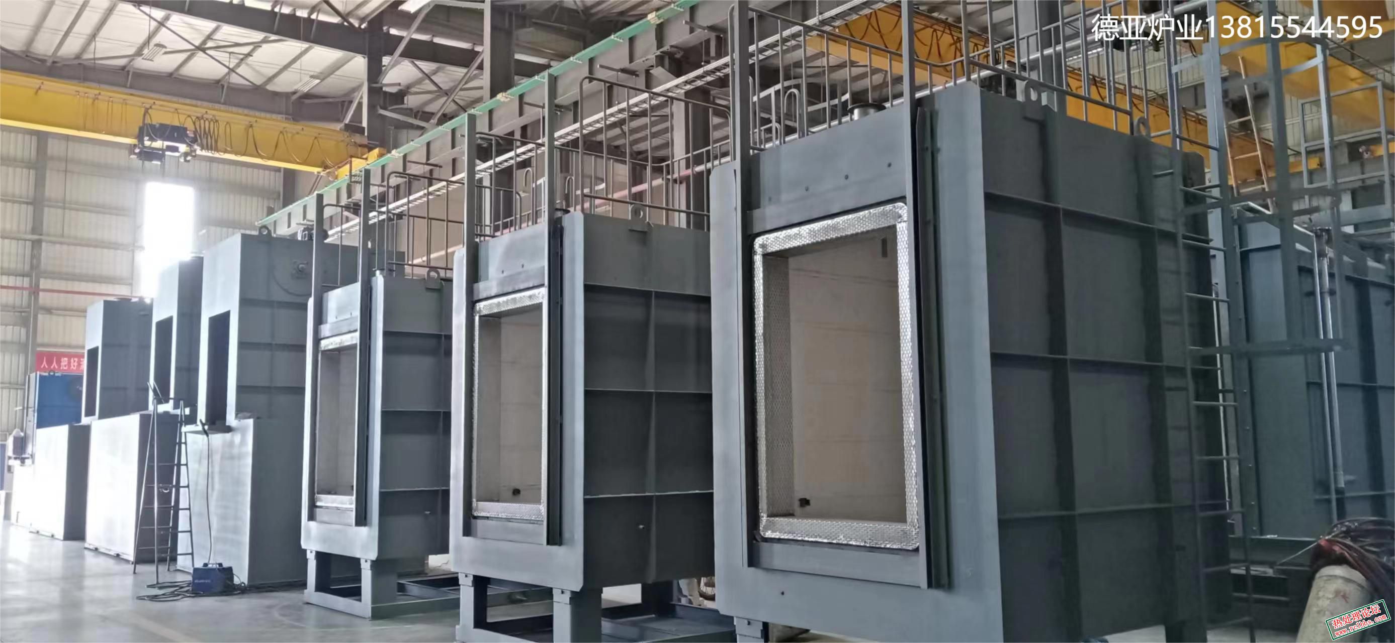

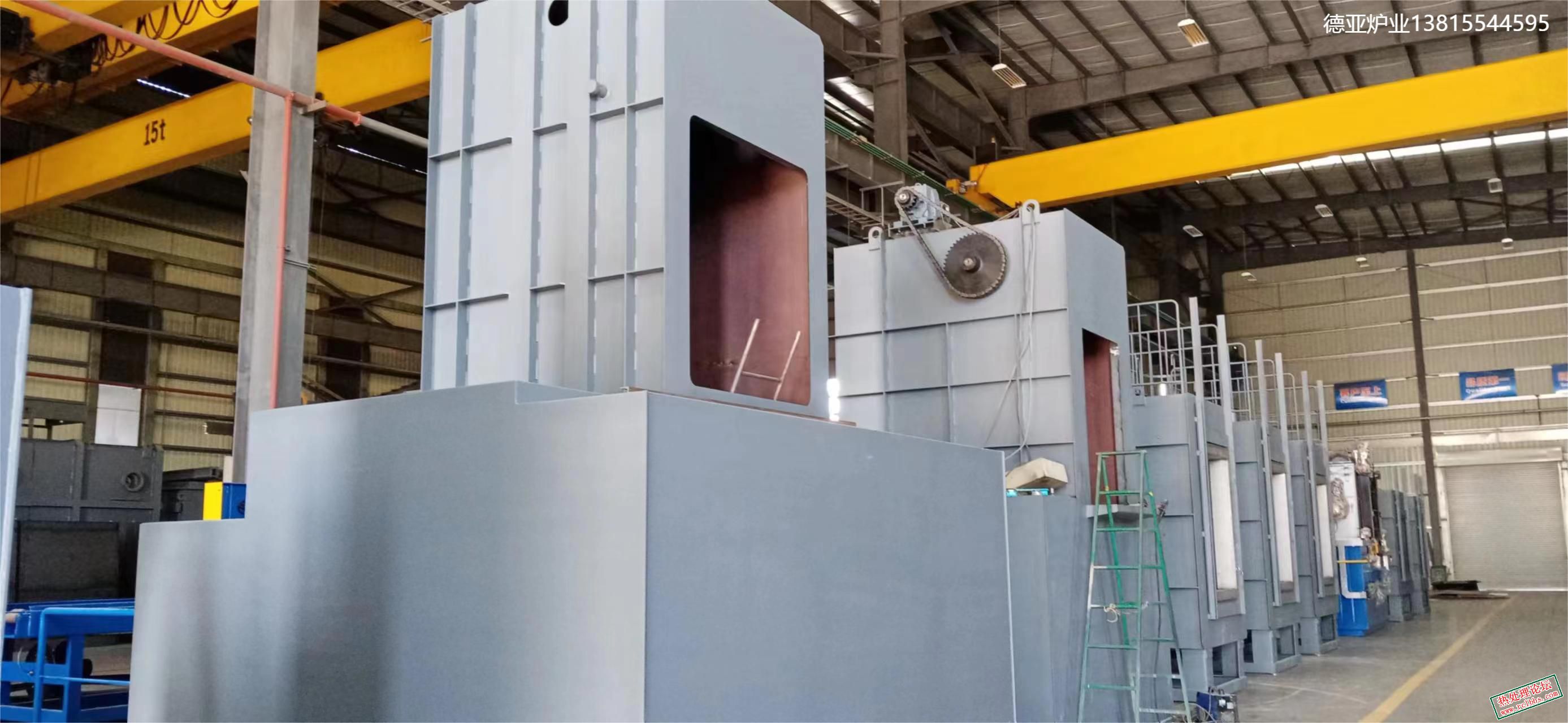

主炉和回火炉主体结构慢慢都完工了

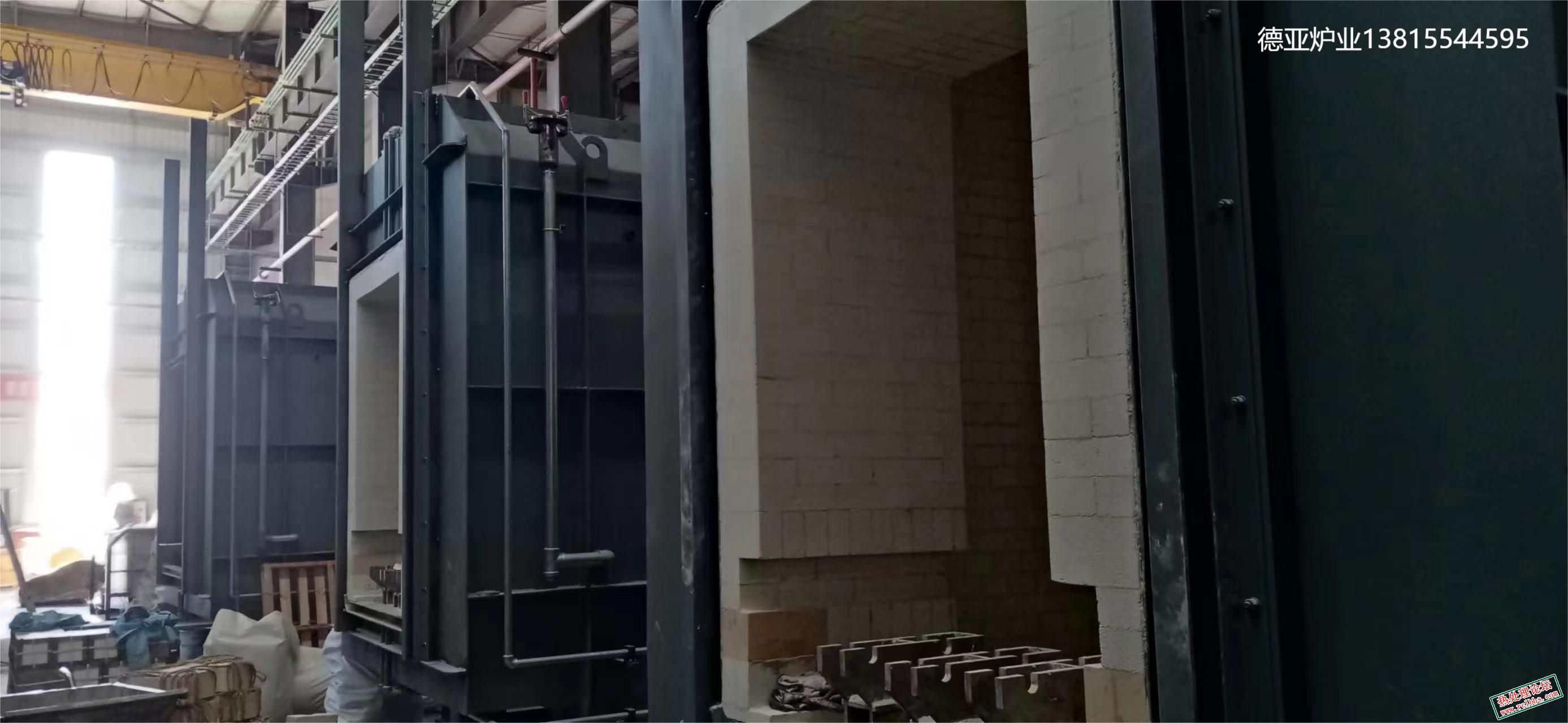

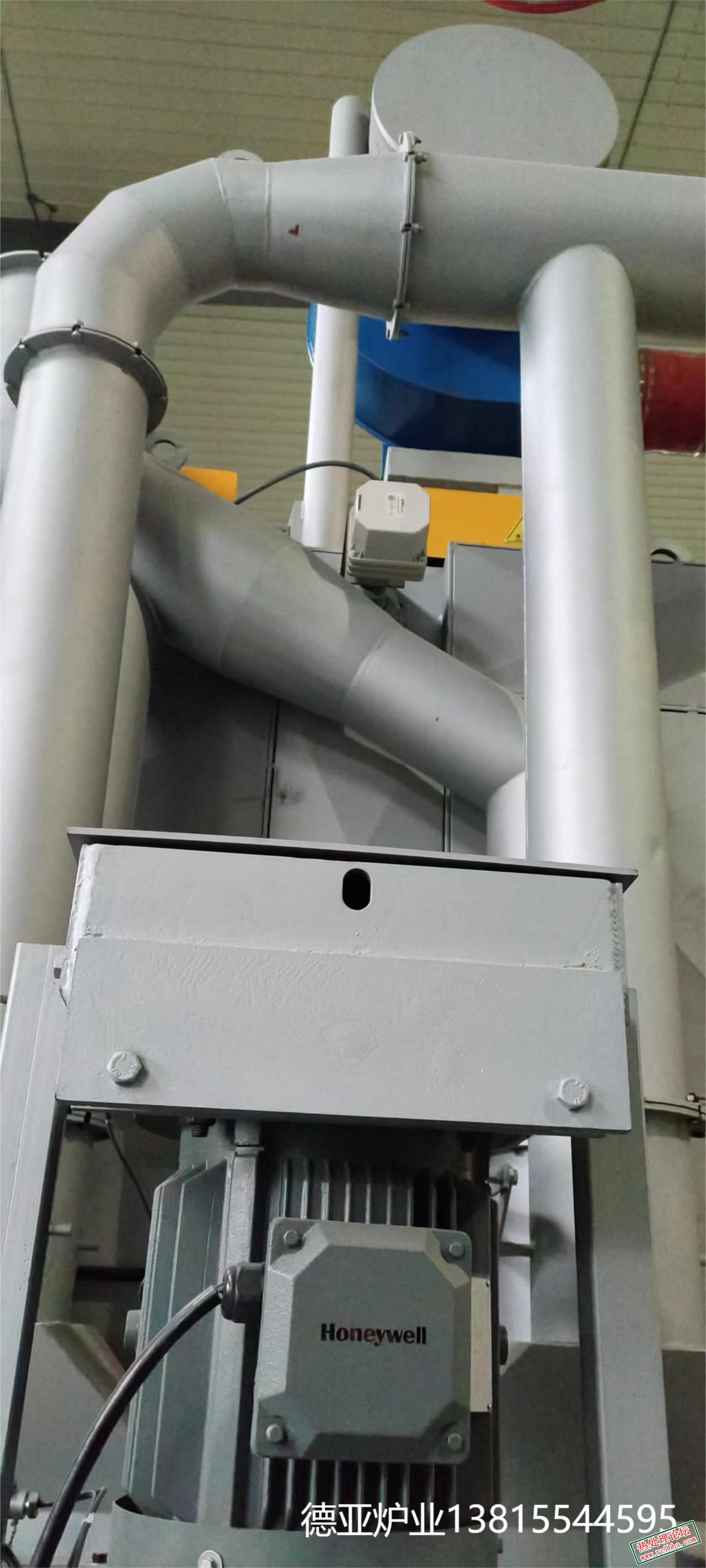

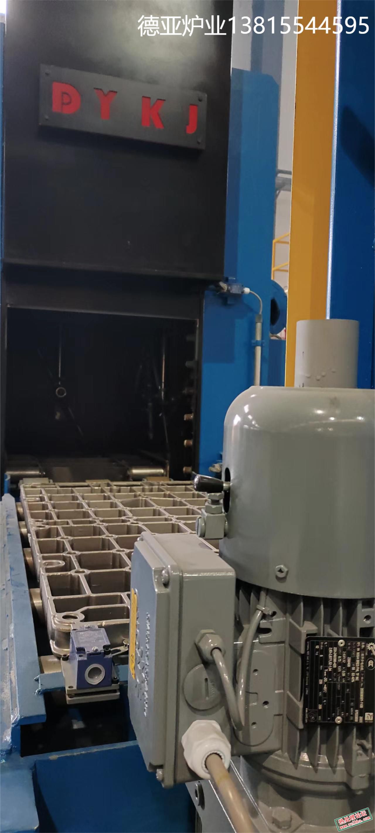

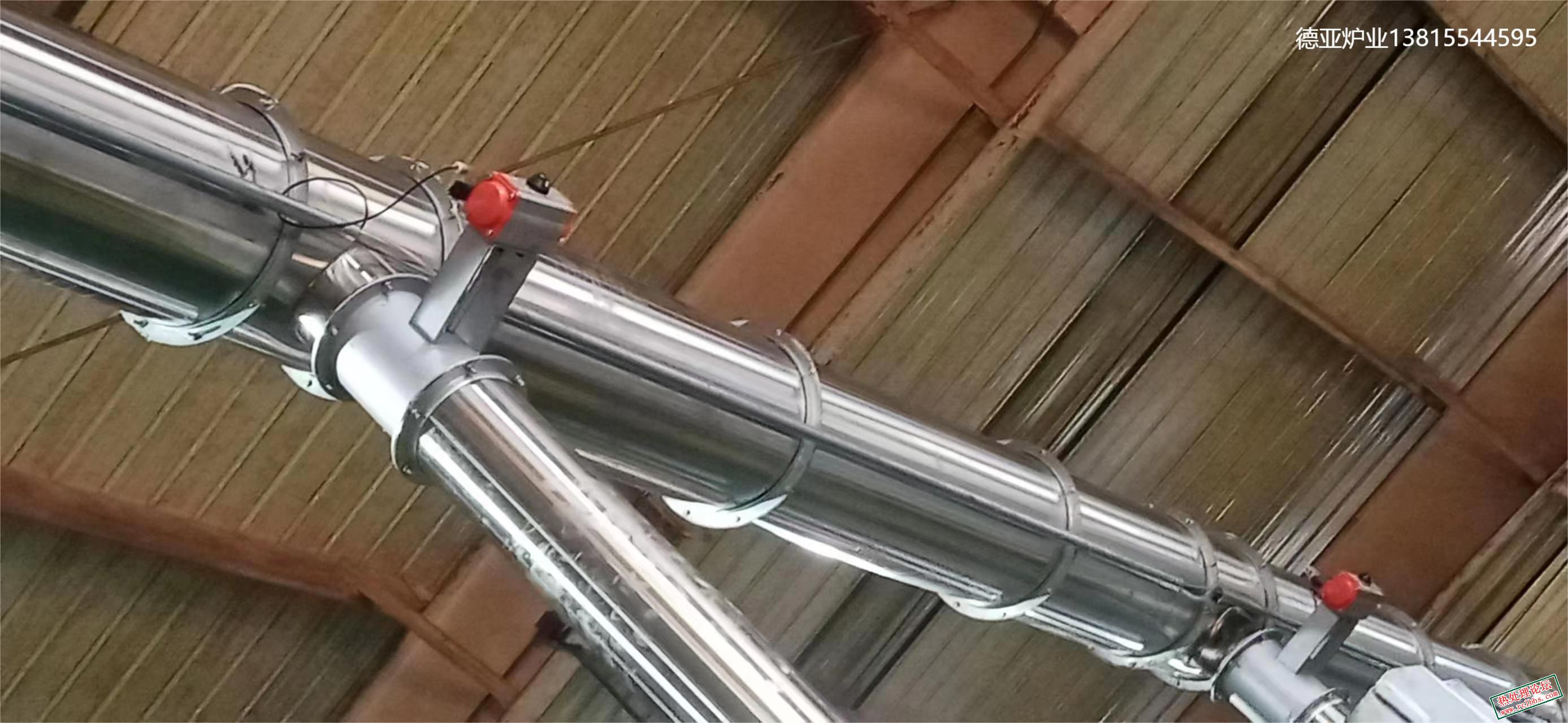

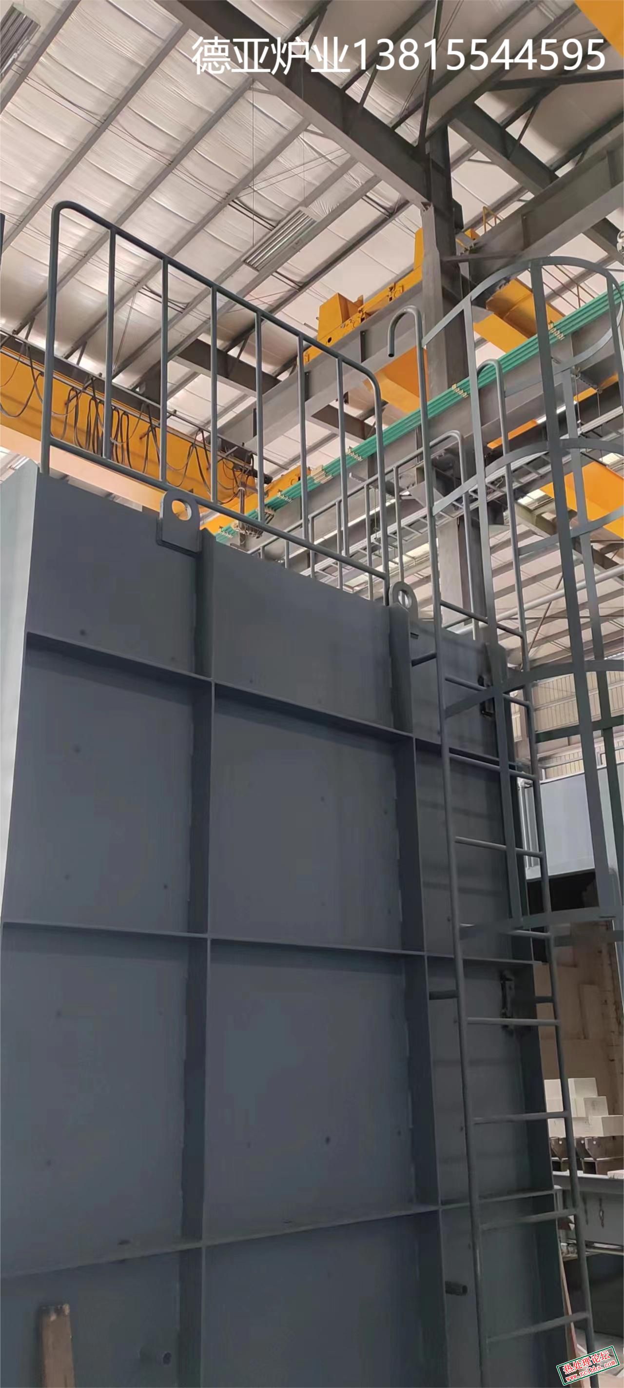

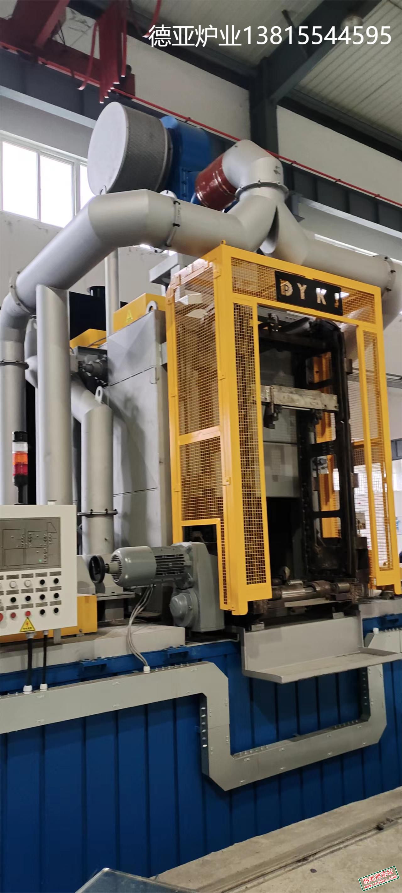

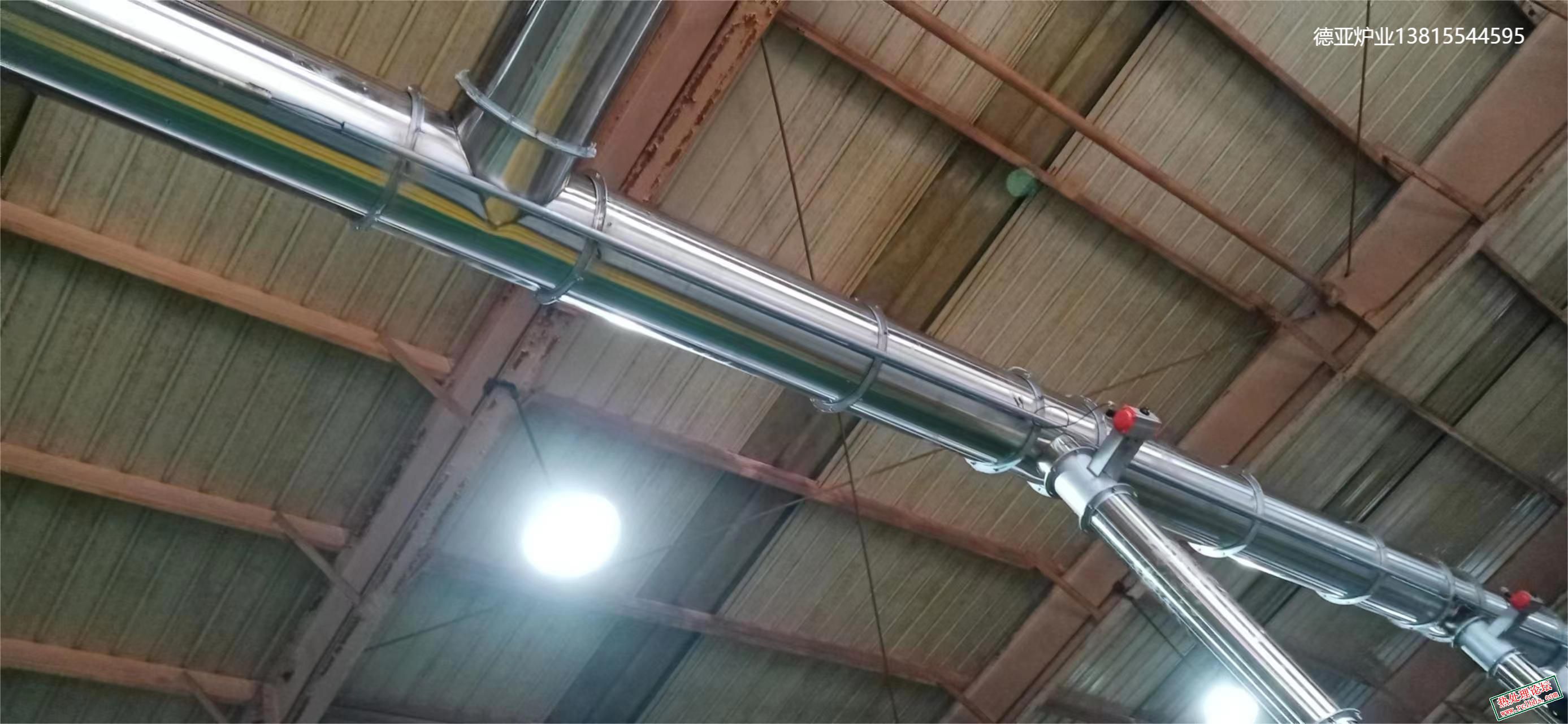

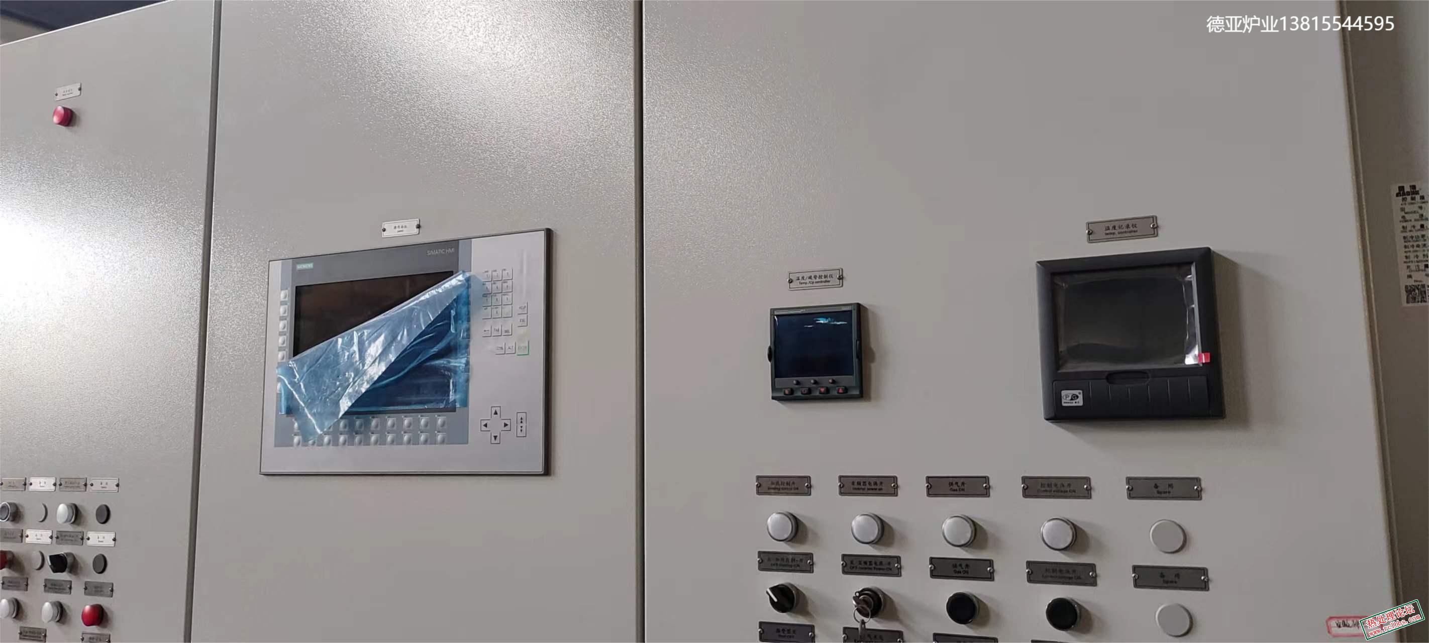

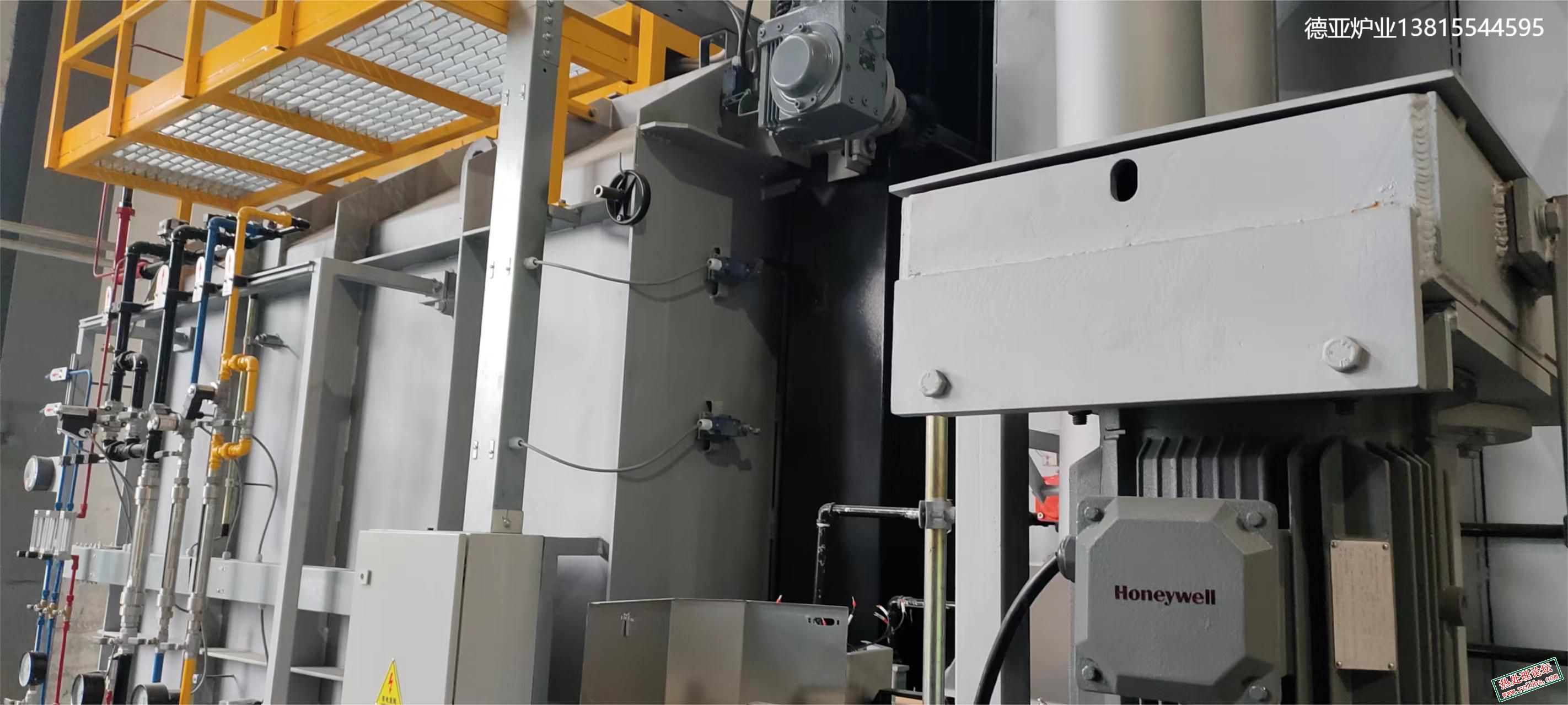

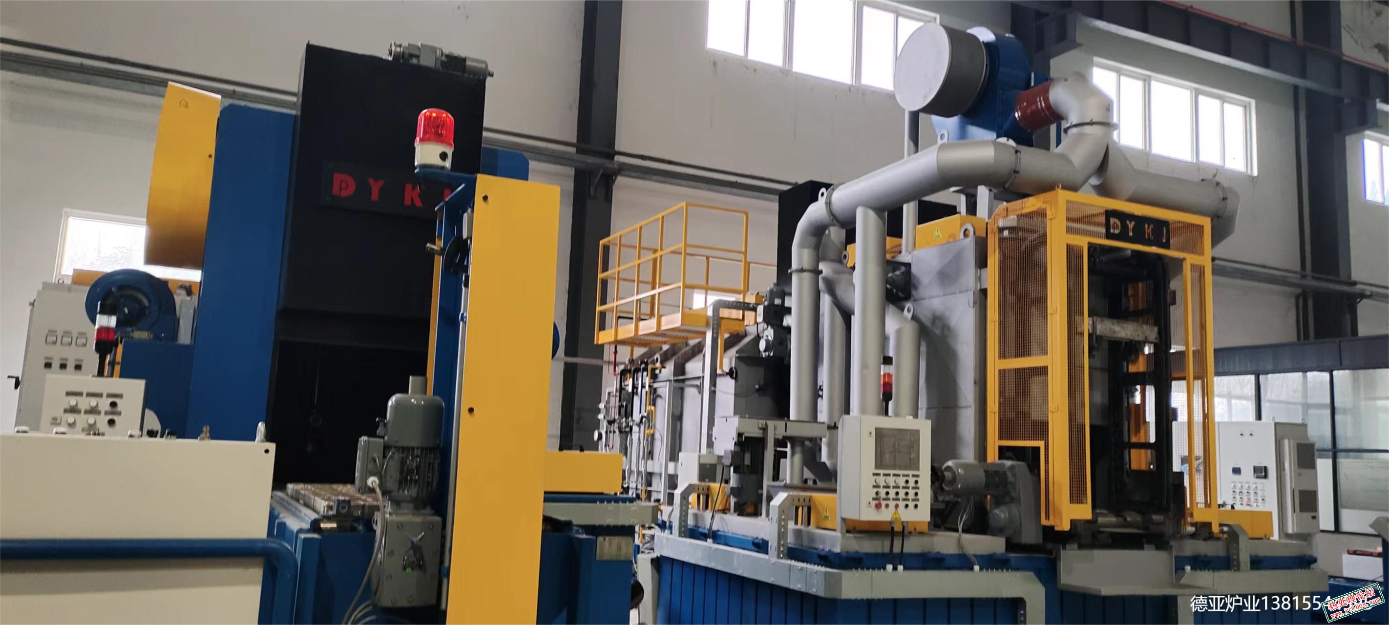

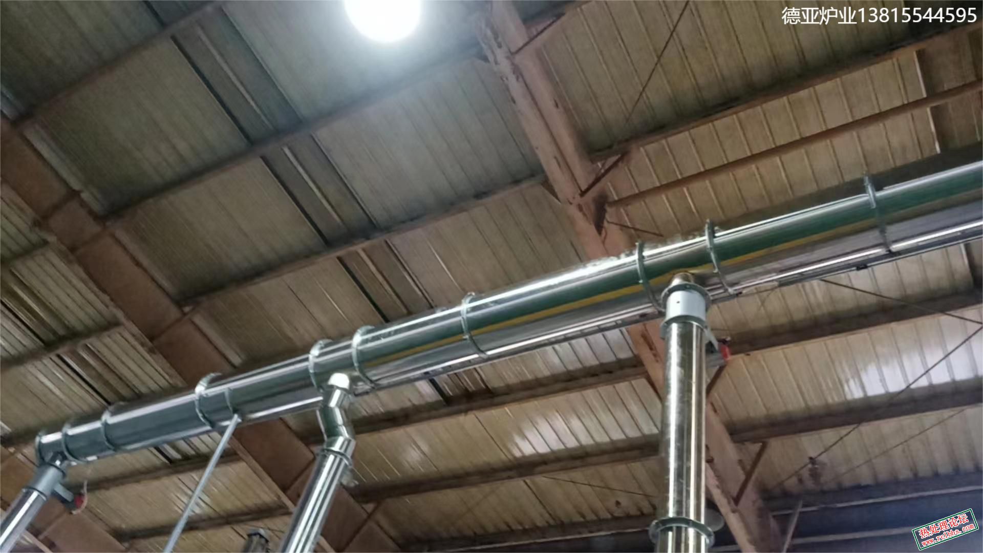

下面来一组这次出差安徽客户现场的图片:
客户hx:安装油烟净化系统。
客户sj:1吨可控气氛箱式盐淬多用炉

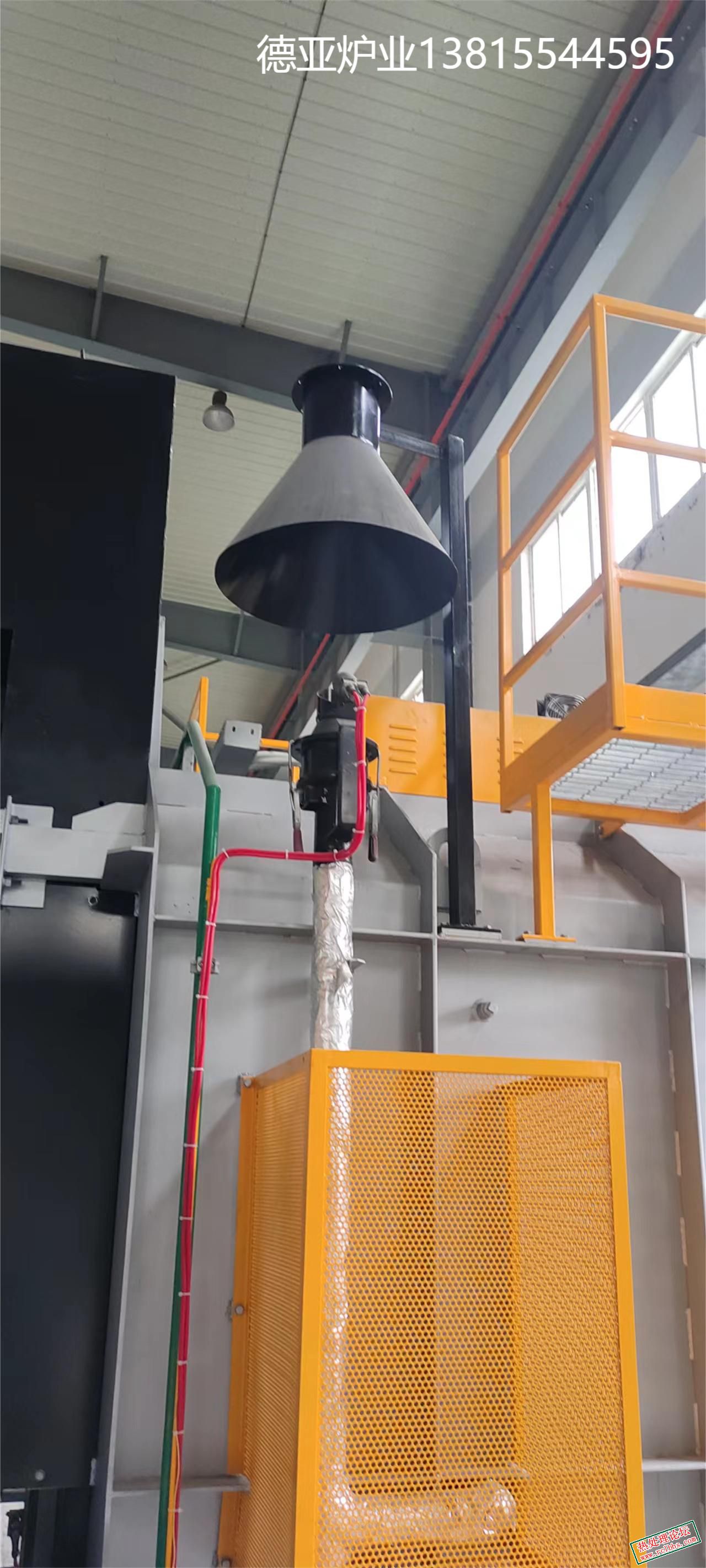

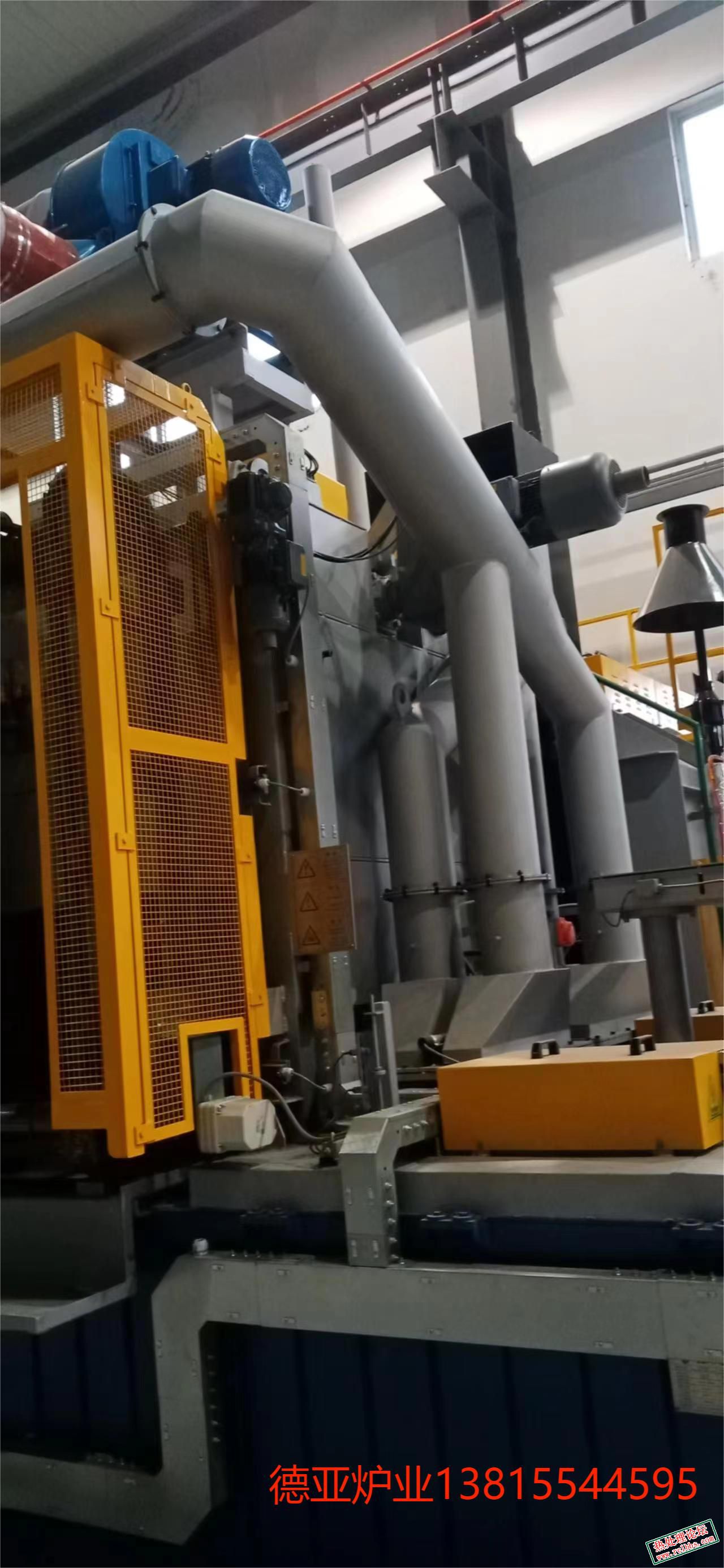

全貌
主炉:

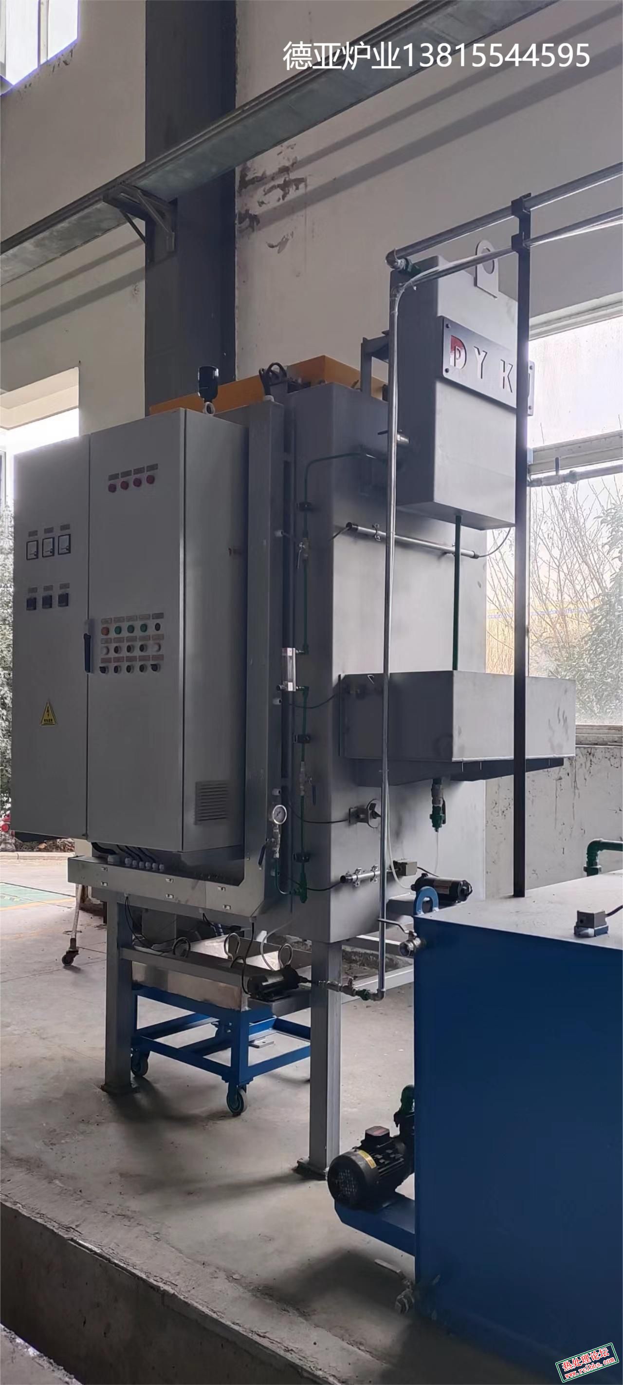

清洗机  和  台车
控制柜
盐水分离器

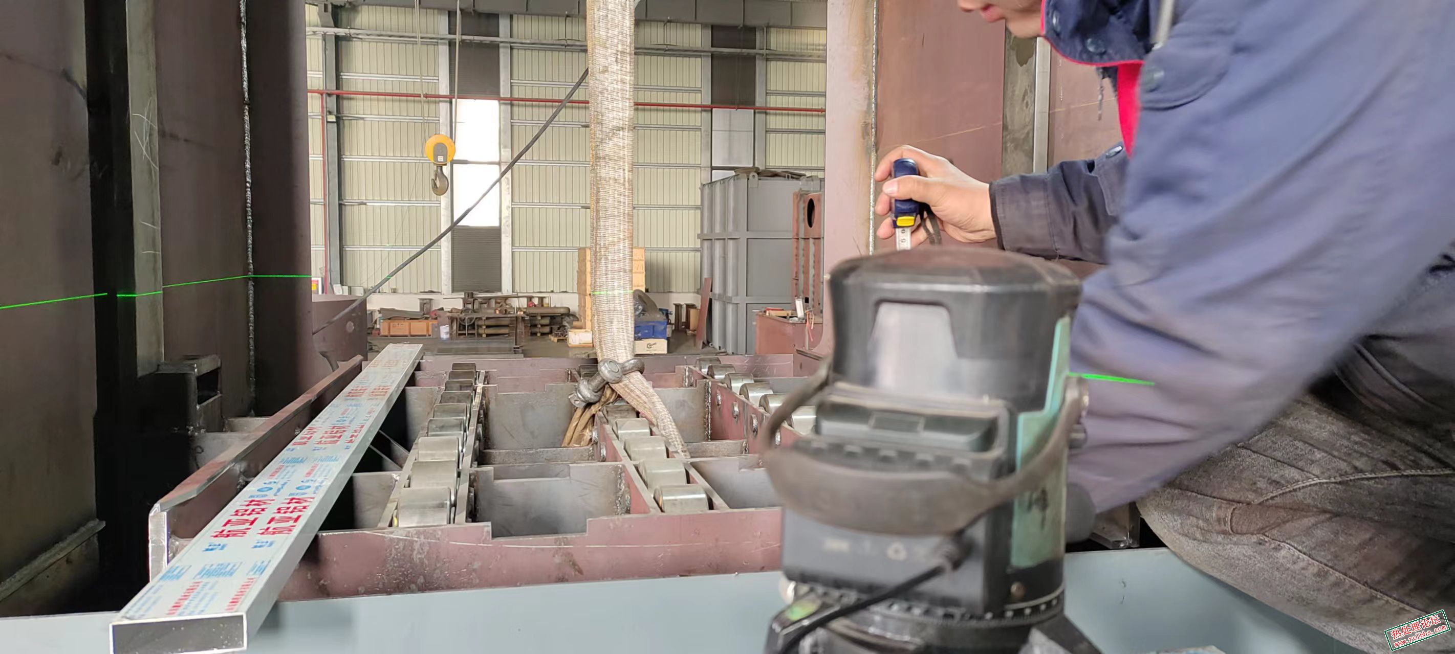

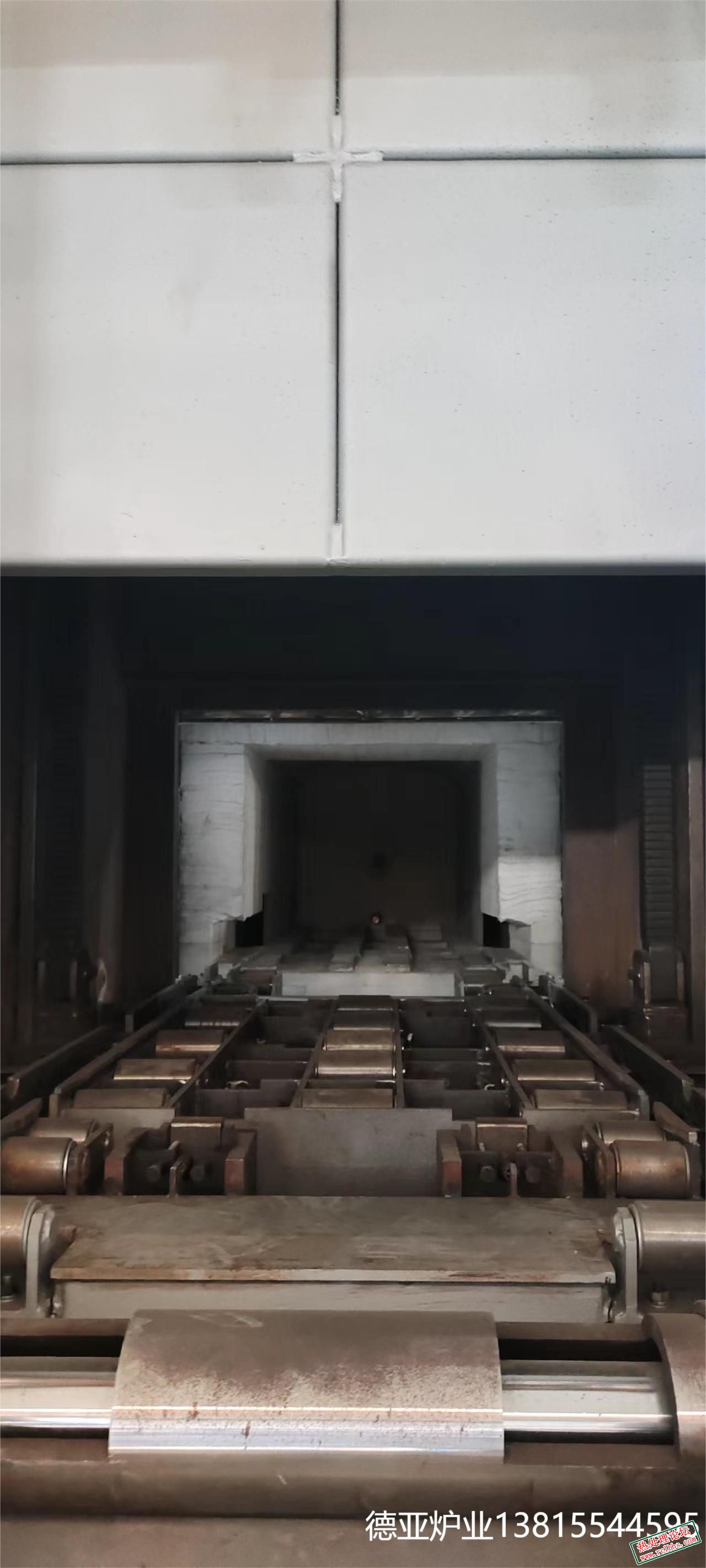

年前年后一直很忙,有时间就更新一点

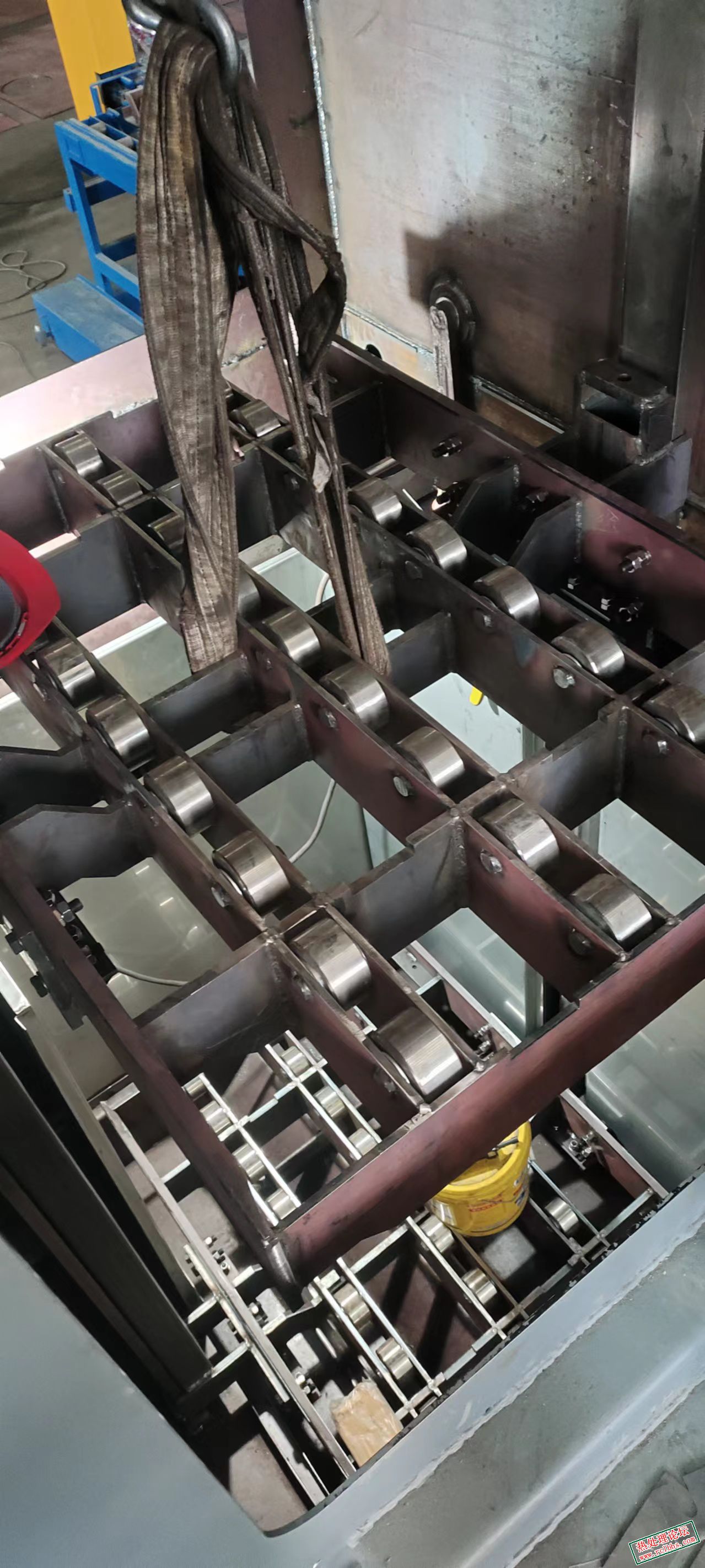

下图是2T主炉后室导轨,1.5吨及以下用的是碳化硅,2吨的用的是耐热钢有更好的承重 。

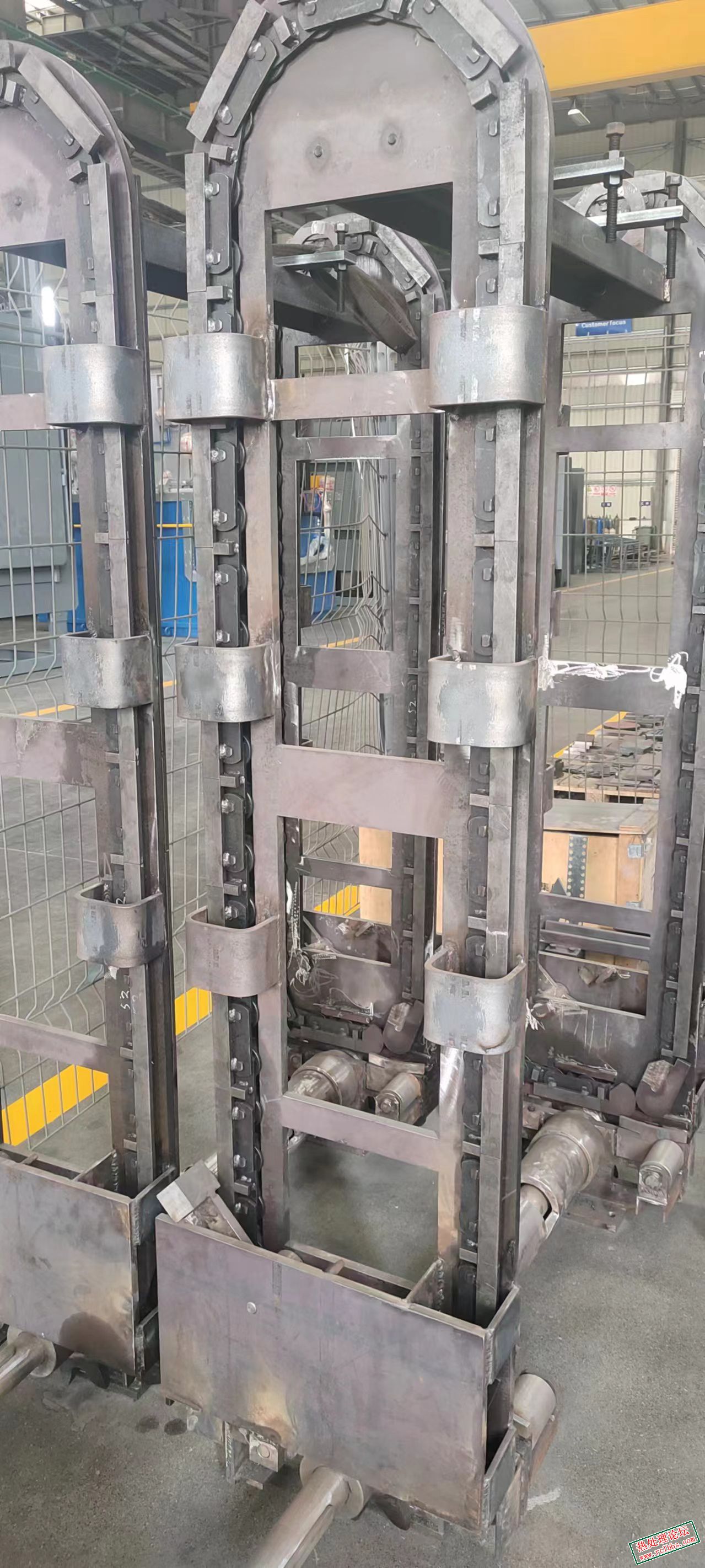

继续
下图的后室料盘推拉机构,水淬和盐淬的主炉,推拉机构安装在前室的前面,油淬安装在前室内。
下图是安装在水淬炉的前室前面
下图是安装在盐淬炉的前室前面
油淬的后面再补

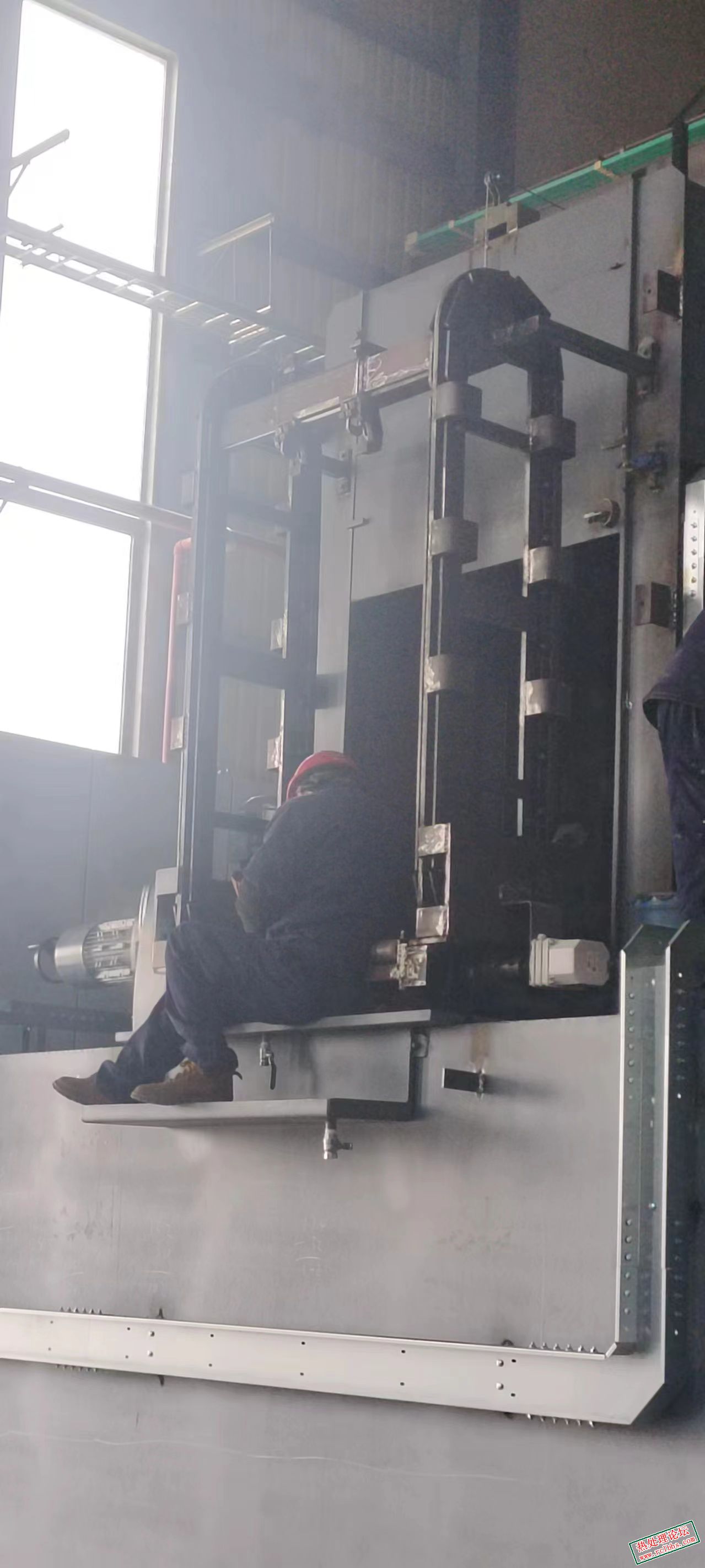

 楼主| 发表于 2024-3-7 12:32:42 | 显示全部楼层

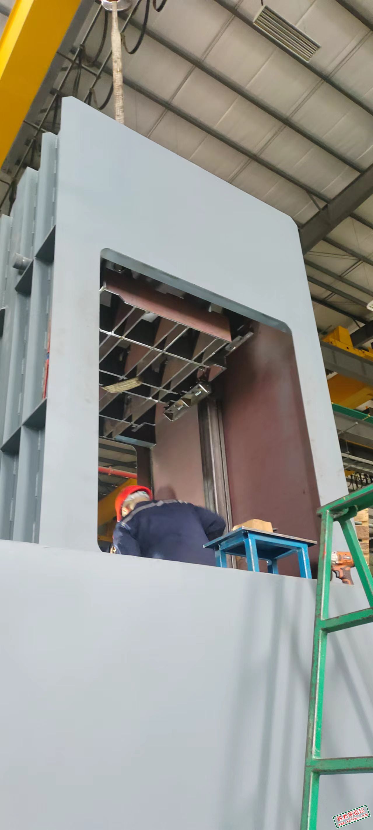

前室升降台安装中……
签到天数: 436 天

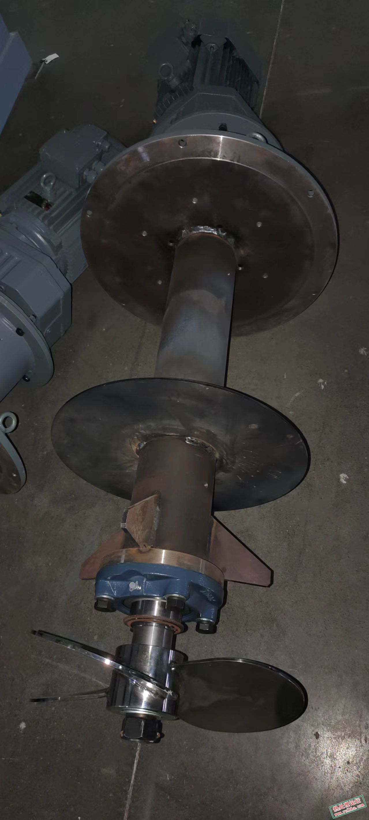

 楼主| 发表于 2024-3-9 10:07:26 | 显示全部楼层
水槽搅拌风扇
