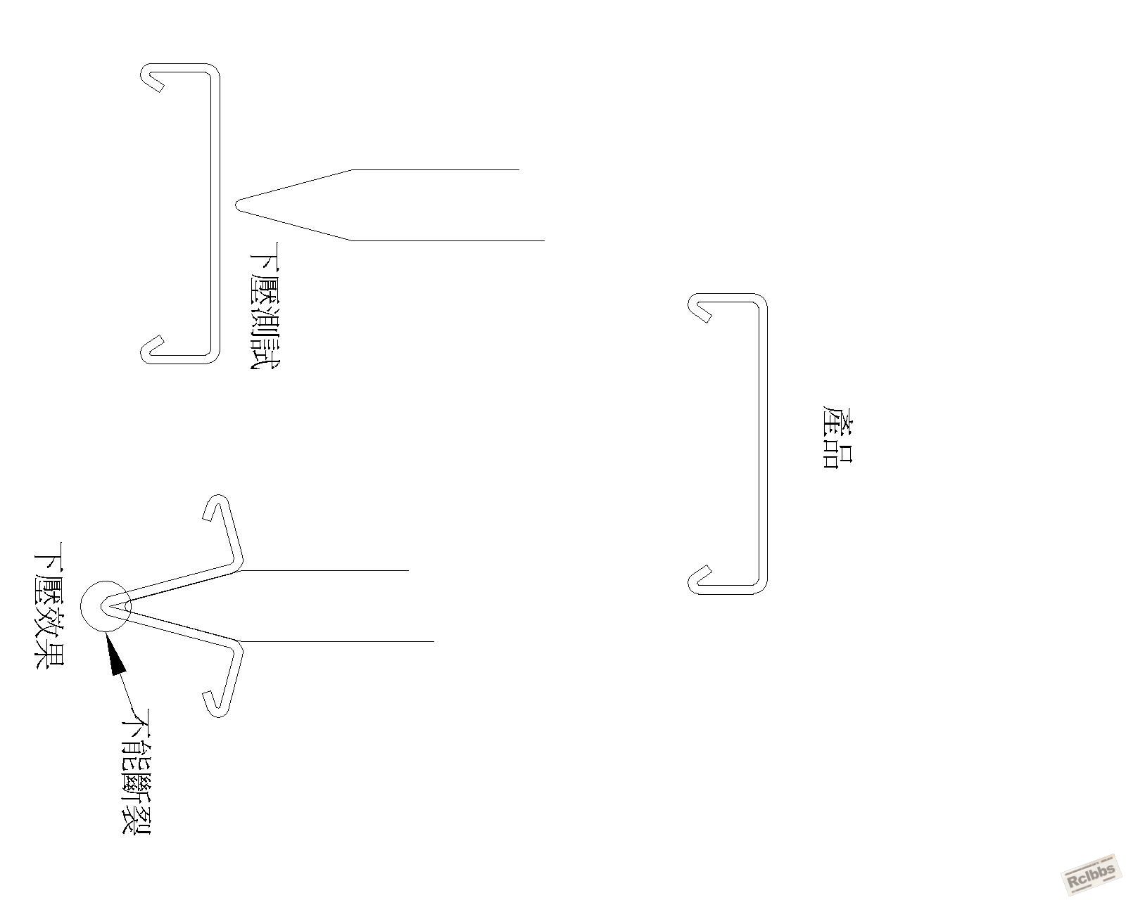

流程:冲压---加硬(HRC49~53)---电镀环保彩锌(除氢180~200度8H)---包装
目前条件不能更改,材料客指定,只能从热处理和电镀着手解决,有点麻烦有点晕!

    你不是冲制过程中屡屡出现裂纹吗?开裂的原因是什么?你分析了吗?除了模具设计存在缺陷外,不就是因为原材料硬度太高吗?
 楼主| 发表于 2010-5-14 16:02:10 | 显示全部楼层
回复 22# 孤鸿踏雪
版主可能是你没看清楚还是我没写清楚,冲压成形无裂纹,V折测试斷裂見附件

V折是客戶要求的測試產品不用做V折,做的是客戶指定的過荷保護試驗
產品就是個U形
