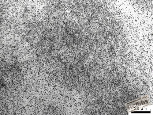

H13钢含碳量不高仅为0.4,但在合金元素的共同作用下,特别是铬的作用,共析点左移,属于过共析钢,因此个人认为应该两种类似的马氏体共存。但孪晶马氏体(片状)应该多一些。有做过透射,组织中发现孪晶的亚结构。

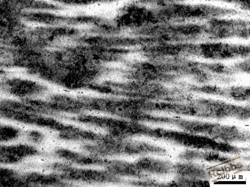

同时,淬火组织的形貌可能跟原奥氏体中合金成分分布有关,未经高温扩散的H13钢淬火组织中存在较严重的带状偏析形貌,见下图:
成分的不均匀可造成淬火组织的差异。图中黑区马氏体针长较长,白区可能是隐晶马氏体,但还没法确认。黑区合金成分含量稍低,白区稍高,以至于淬火过程中未溶MC小颗粒也分布较集中。

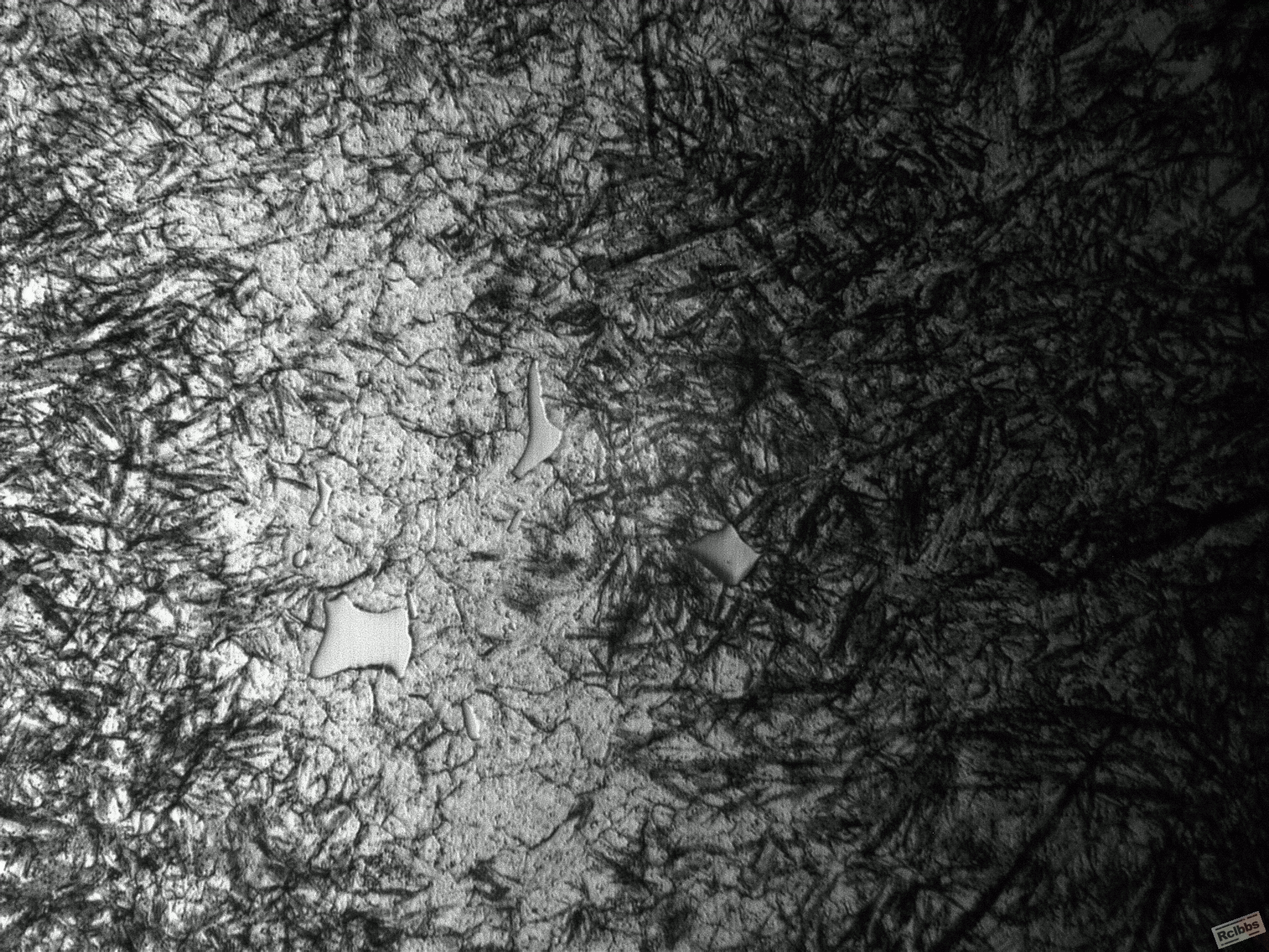

请教两位高手,我们现在有一套模具早期断裂,裂纹从心部开始,心部附近的金相组织如图,这样的组织是回火不充分的马氏体吗?可以通过多次回火消除掉不?

 楼主| 发表于 2016-1-14 21:48:49 | 显示全部楼层
jnc_89 发表于 2016-1-14 14:07
请教两位高手,我们现在有一套模具早期断裂,裂纹从心部开始,心部附近的金相组织如图,这样的组织是回火 ...
这个图片反应出以下几个问题:
1、原材偏析比较严重,在淬火后,偏析依然存在;
2、在偏析区,出现了了液析碳化物,这是作为h13料所不能接受的;
3、回火不充分。
