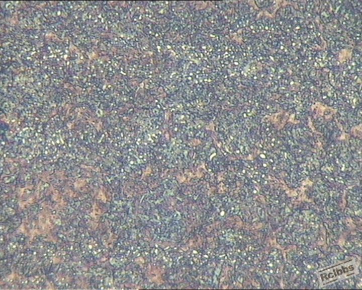

发表于 2011-8-5 10:18:32 | 显示全部楼层
GCr15放大500x,淬火回火后组织

发表于 2011-10-14 15:58:20 | 显示全部楼层
登高勇者 发表于 2011-8-5 10:18
GCr15放大500x,淬火回火后组织
组织形态还是可以的,但是碳化物的分布不是很好,有偏聚和带状分布的,我认为材料原始组织存在缺陷,和锻造和退火工艺有关
