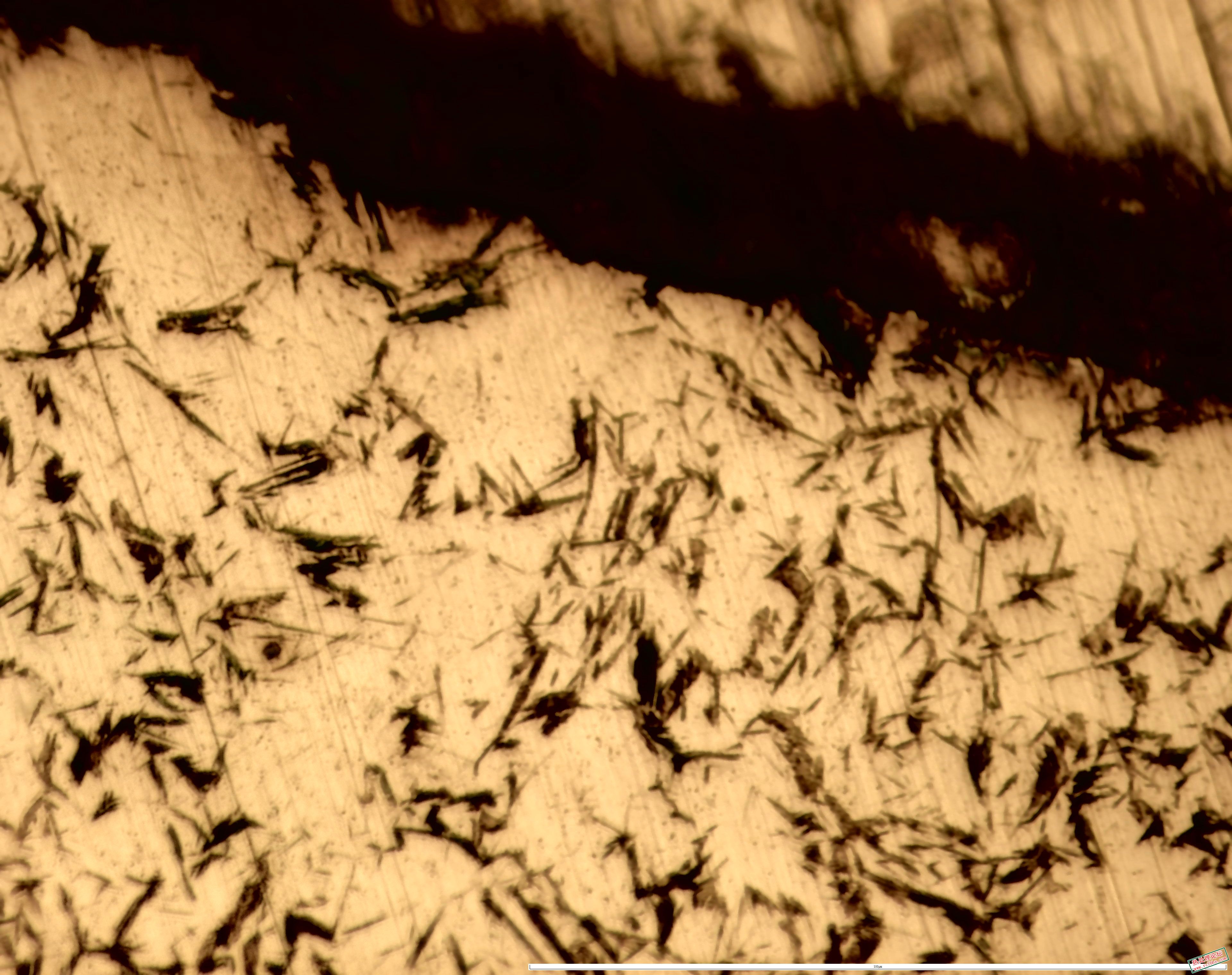

签到天数: 37 天
 楼主| 发表于 2024-1-15 09:57:27 | 显示全部楼层
dzkyx1314 发表于 2024-1-15 09:39
一般情况下渗碳淬火产品就基本没有淬裂的。渗碳淬火表面压应力很少出现开裂。像这种情况出现开裂,分析 ...
今天看了表面的组织,有点渗人

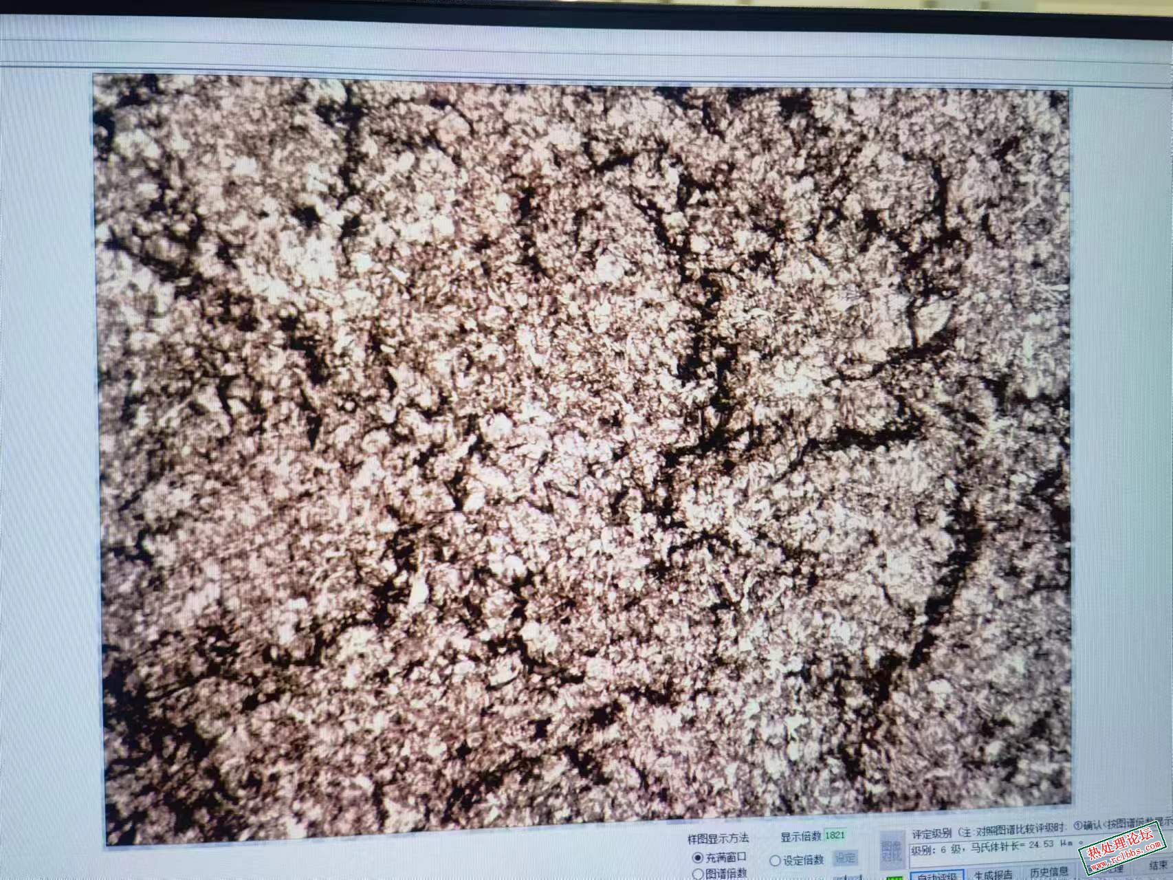

 楼主| 发表于 2024-1-15 10:02:17 | 显示全部楼层
热处理胡工 发表于 2024-1-13 16:44
880,碳势0.95保温60分钟又是啥理论啊。为什么这样干呢?
之前设备厂给的参数,现在裂纹处表面的残奥好像比较多,黑色的应该是腐蚀过的马氏体,黄色的应该全部是残奥吧
