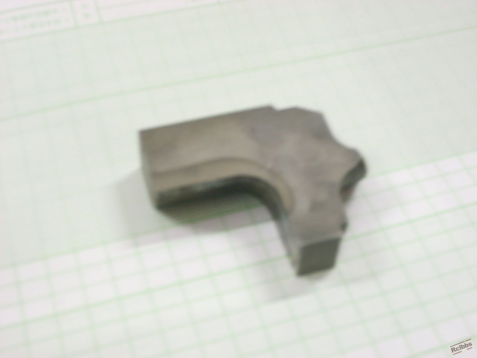

回复 20# 孤鸿踏雪
这是加热中段时的热型,到后期表面温度就差不多了(热传导等因素)
那时候热型是比较一致的(因为快喷水了,不好拍照)
我们一直没调整,现场使用还可以,用户没有失效的不良反馈
发表于 2010-5-27 18:48:31 | 显示全部楼层
方法是一样的,就是调整间隙与导磁体了
要现场多试验,多观察热型才能确定的

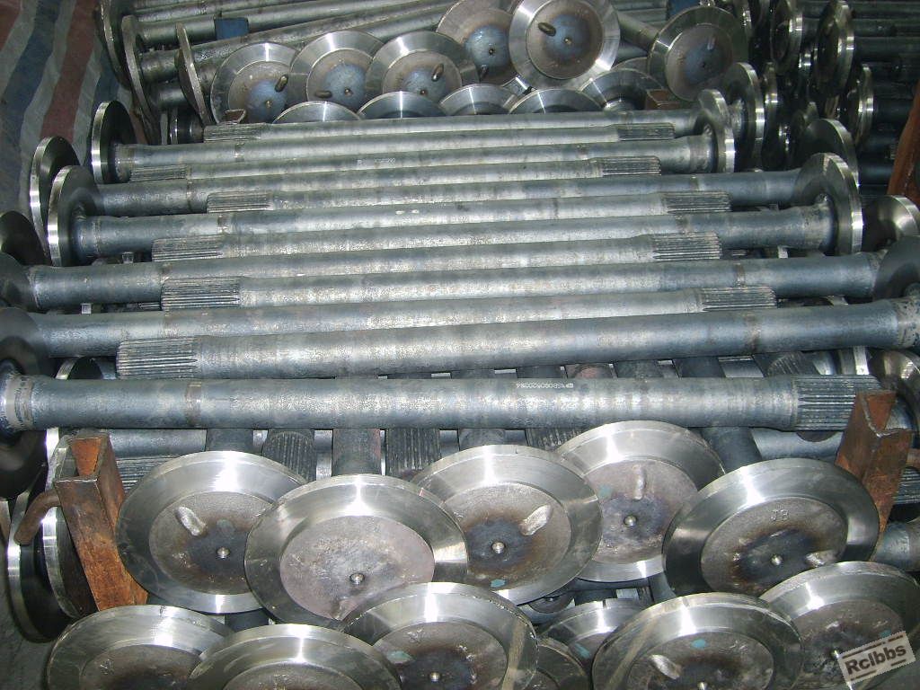

这是我们现场用整体淬火工艺处理的汽车半轴及法兰切样试块
孤鸿踏雪 + 10 干得不孬!

淬火汽车半轴的这种感应器应该叫矩形感应器,它没有模仿轴的形状,只是通过调节硅钢片的多少来控制加热温度,R弧处是一个半圆感应器,加满了硅钢片,实际是矩形和半圆感应器的组合,利用的都是电磁槽口效应。
